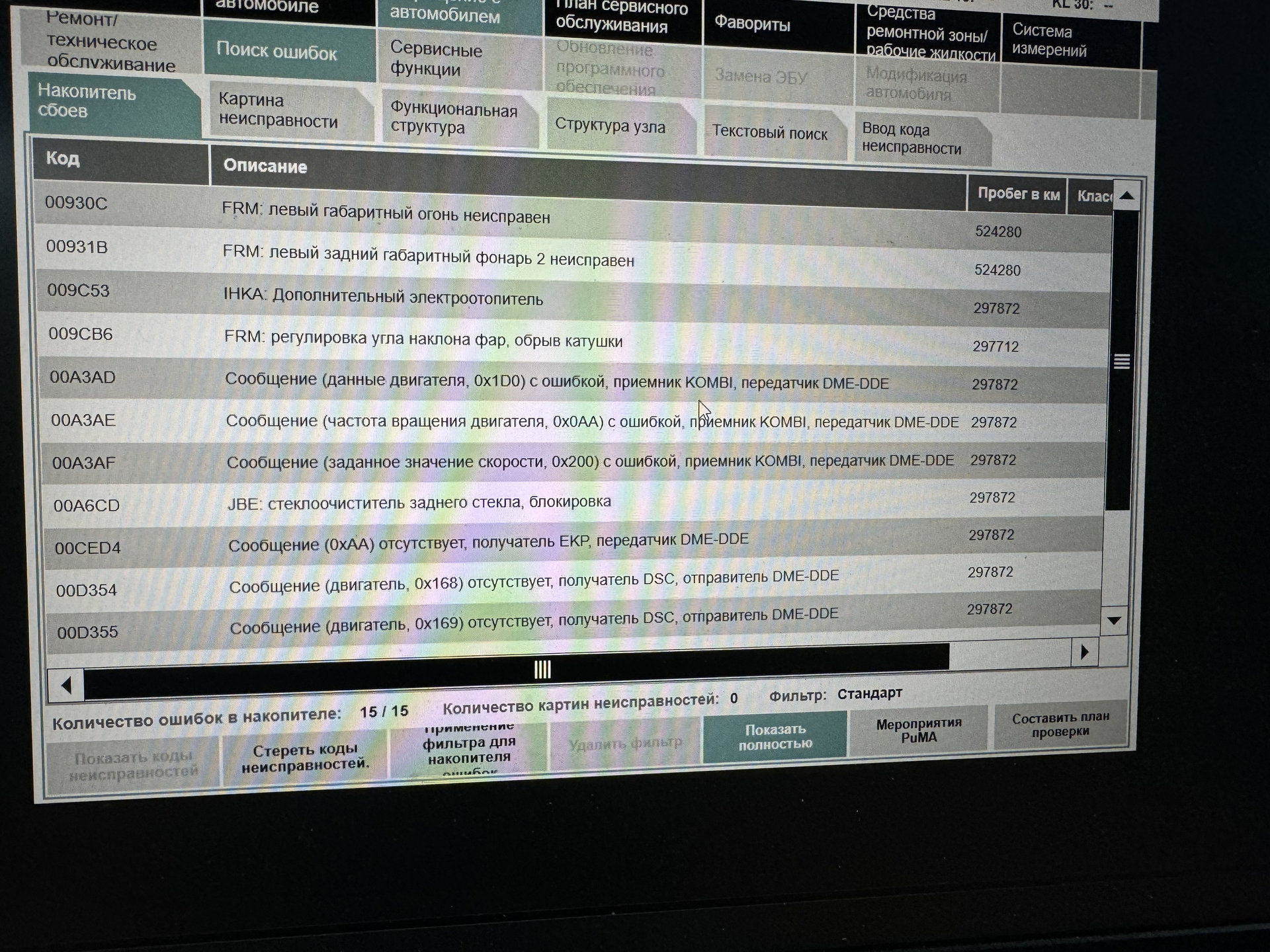

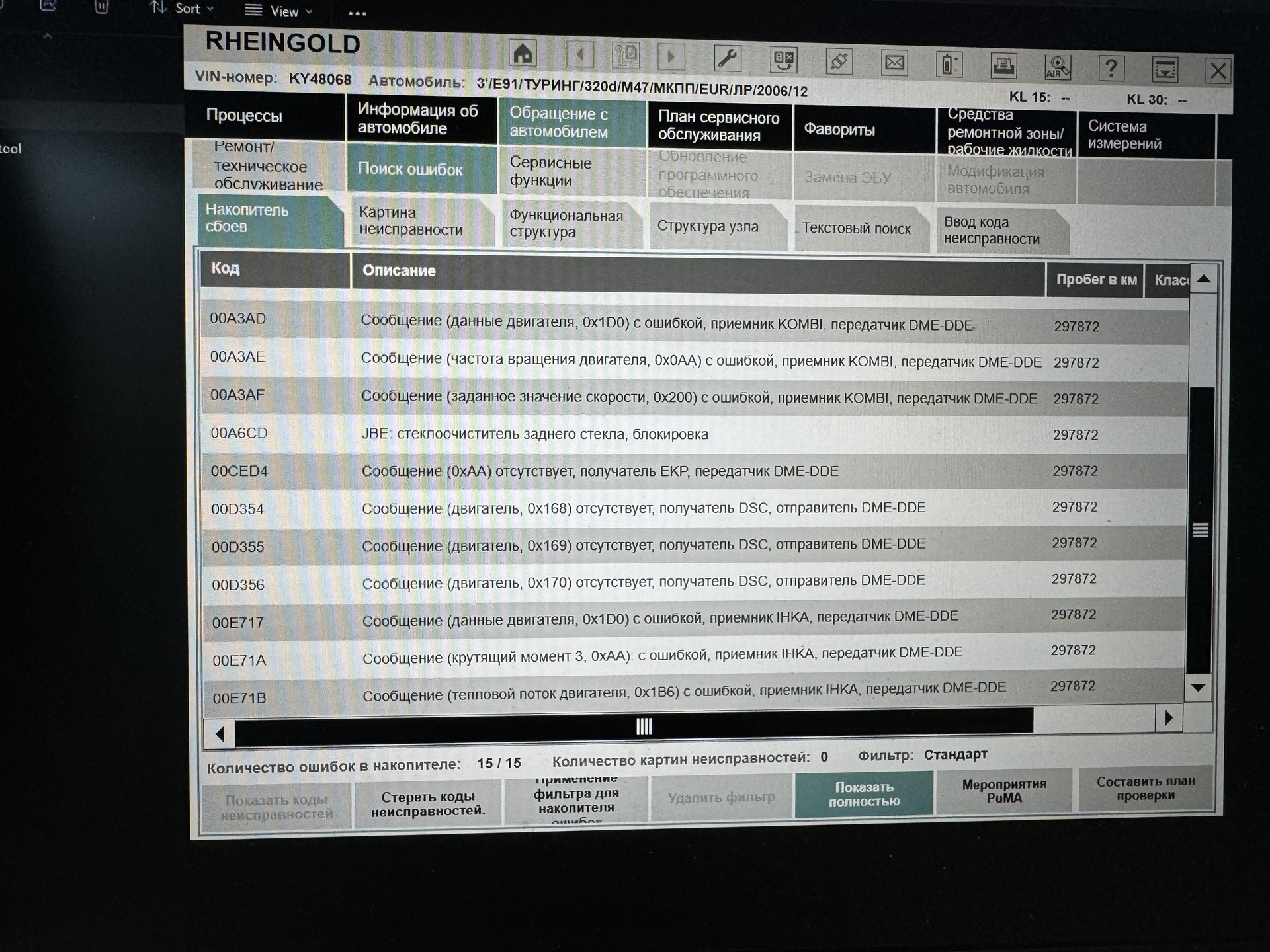

    Добрый день, прошу помощи не могу разобратся с ошибками, иногда при езде на секунду немного падают обороты и на это же время загорается чек, а иногда машина просто на ходу глохнет и высвечивает ошибки DTC давление в шинах и.т.д., у всех ошибок отправитель DDE, в rheingold горела ошибка главное реле DDE, которое я и поменял, вроде все симптомы начяли менше проявлятся, но все же сегодня опять мигал чек, а также я успел и заглохнуть разок на скорости. фото с rheingold приложил. Была мысль что подходит ДПКВ, так как когда мигает чек падают обороты и машина на газ не реагирует от слова соовсем, и может глохнет она тоже из за ДПКВ, и просто при таком резком откоючении движка мозги отпровляют все эти ошибки?
    Ошибки: A3AD, A3AE, A3AF, CED4, D354, D355, D356, E717, E71A, E71B.
    Двигатель M47D20TU2 120kw

    а плюсовой провод живой? Сзади и у блока предохранителей?
    Датчик коленвала… ну хз.

    На днях полезу его смотреть, по крпйней мере напряжение под капотом и на аккамуляторе одинаковое, и машина после того как заглохла без проблем сразу же заводится с пол оборота

    у дорестовых е9х были проблемы с коробкой предохранителей, раньше стоила 3 копейки новая.
