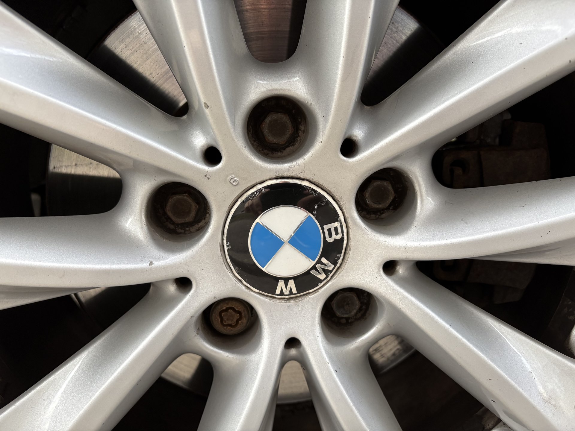

    Итак , продолжим тему
    при замене колес секретка приказала долго жить , и часть ее осталась в колесном болте
    куда податься ? городские шиномонтажники разводят руками
    геугление говорит что есть сьемники что бы не заниматься сварками и тд и тп
