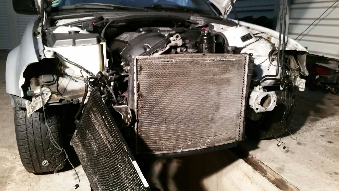

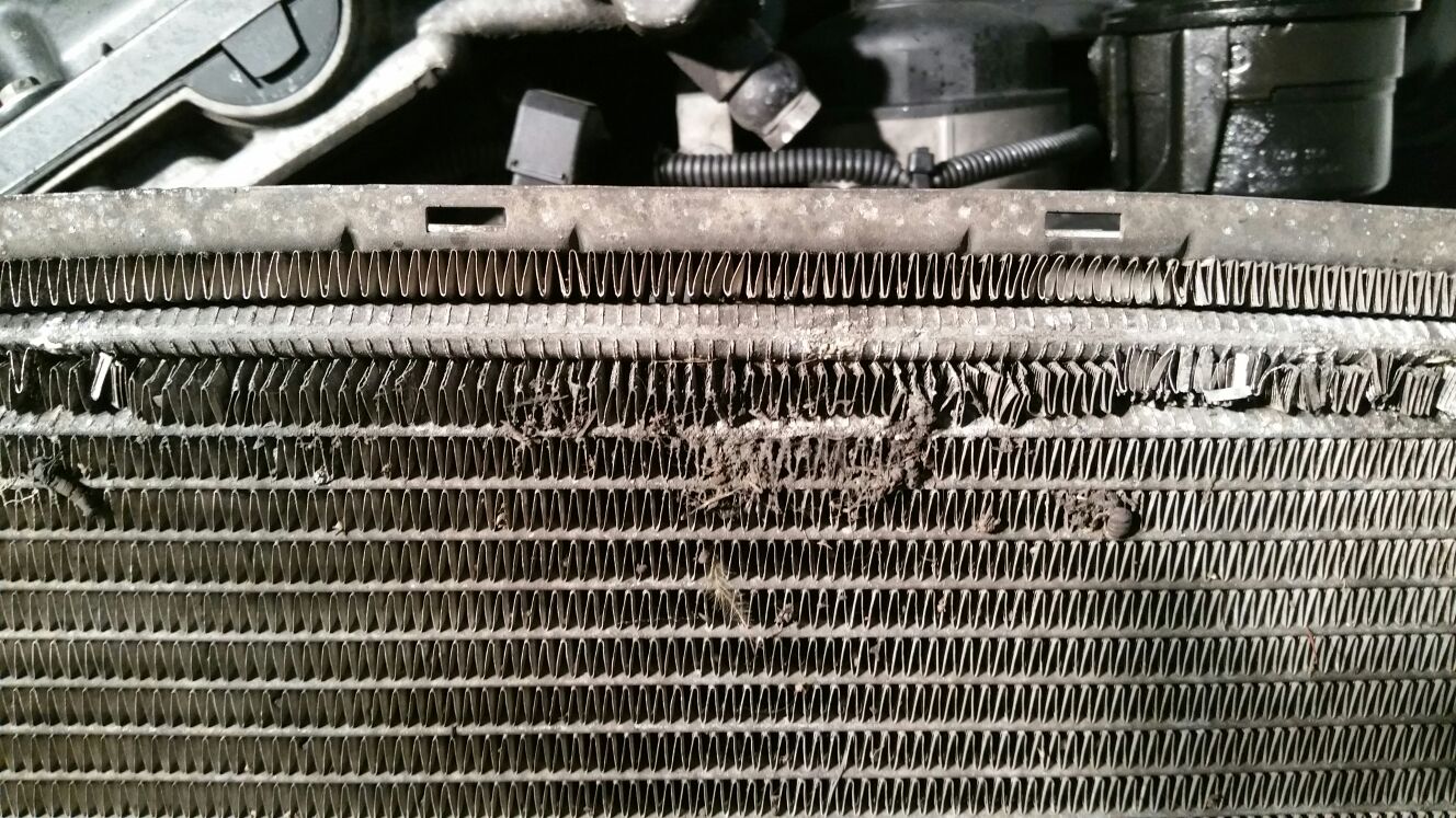

    Вопросик про радиатор! из за чево могло несколько полосек в низу и на верху радиатора вздуться??? Нижняя часть просто прогнилась вниз овалом... и из за етого он начал протикать по бокам!
    Какие мисли у ково есть, а мож кто с етим сталкеволся?
    Думал: 1. что замёрз.. может вода была залита! (нет всё ок тасол)
    2. прокладка.. из за довления!?
    3. из за старости? 1999г.
    4. пробить не мог! защита, бампер целый!
    п.с спасибки зарание!!!

    У меня была похожая беда после перегрева. Был неисправен клапан в крышке радиатора :stup: поэтому его раздуло во все стороны, но менять не пришлось, подтекать нестал :green:

    Я тоже в этом году меняла радиатор по той же причине- вздулся. Не успевает охлаждатся. Оказалось, что у BMW это слабое место (хотя больше встречается у 5 серии).
    Самое итнерестное, что еле нашла новый. Только в одном из 8 магазинов, которые продают радиаторы был на месте. :nomi2:

    пестец ему. едь меняй. цена вопроса не высока. сам менял год назад. сказали от старости.

    Надо менять антифриз раз в 3 три года и не будет старость приходить так быстро.

    Такаяже промблема с радиатором и у меня случилося на е46 330ци сразу после нового года!
