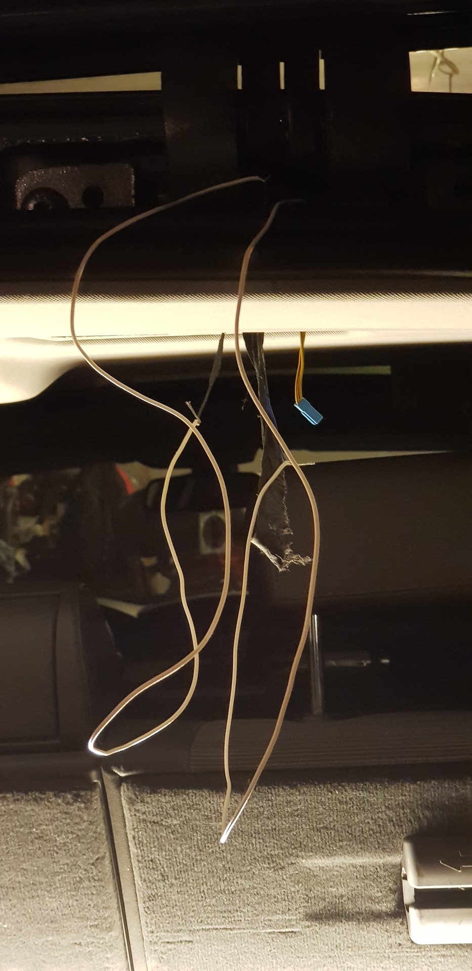

    Похоже добралась до меня проблема с проводкой в двери багажника. Перестало открываться стекло. Может быть кто-то в курсе можно ли его открыть Инпой или каким либо другим способом?

    Ну если проводка перебита, скорее всего инпа уже не помощник. Сними обшивку и дёрни сервопривод, всего и делов.

    Первая мысль была что переломился провод кнопки. Так как в течени дня после открытия самого багажника стекло можно было пару раз открыть. По этому в голову пришла первая мысль о открытие через диагностику.
    Стекло получается можно открыть принудительно, доправшись до его замка. В общем предстоит работенка ... :crazy:

    Добравшись до замка ничего не откроешь, добирайся до перебитых проводов. Сам от@бался с этом стеклом от души, секас ещё тот:swayka:

    Да, и пока не откроешь стекло, обшивку не снимешь

    Эх, не радужно :) С закрытым стеклом там особо то и не подлезть...
    Если не секрет, на что менял сломанные провода? Какой-то ремкомплект или на то что было под рукой?

    Вырезал повреждённые и впаивал новые провода, ОЕМ ремкомплект по 250Еур на сторону:)

    Понял :) Есть мысль ставить силиконовые провода, благо есть под рукой. Но у них изоляция потолще будет, боюсь не влезут в пенал. В общем глаза бояться, а вечером придется делать.

    Доберись до разьема замка стекла, кинь соплю с +, и оно откроется.
    Но сначала попробуй инпой

    В общем час ипатории и я смог открыть стекло 5 двери...
    Пластик снять не удалось. Если я правильно понял там два винта под стеклом крышки багажника.

    Заменил сломанные провода, все заработало. Правда стопник 3 не подключал. Осталось поменять все остальные провода раз уж полез туда :frozen:
