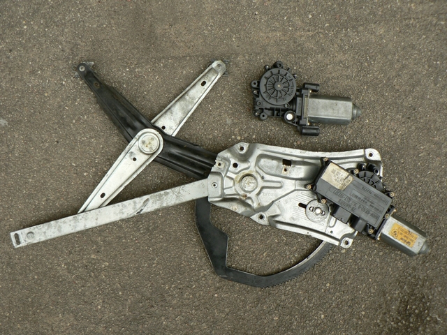

    Пользуюсь случаем расскажу про двигатели стекло подъемников с которыми я столкнулся.Двигатели имеются старого образца,наверное до 1994г выпуска( фото механизм взборе) и нового образца (фото отдельно от механизма). Раньше я этого не знал,теперь у меня остался лишний механизм,который и продаю.При желании покупателя моторчик можно переставить.

    Если согласен,то будет разумнее поступить так, ты отдаёшь мне свой механизм +15 а я тебе свой в сборе.Тем самым исключишь себе лишний гемор .Но при условии,что в твоем механизме целая пластмассовая втулка,та в которой крутится вал электро моторчика.

    один мотор на фото, т.н. "мотор с мозгами"(ставился на купэхах и седанах до сентября 93гв в которых нет зке). начиная с сентября 93г в е36 стали ставить зке и "мотор с мозгами" заменили на мотор с сенсором. все просто:bighands:

    до середины 93 года, на е36 не было zke, были zv(zvm), блок отвечающий за цз в авто, и салонное освещение, а за функции эсп отвечал блок который находился прямо в корпусе моторчика(в купехах в обоих, а у седанов "умным" был только водительский эсп, пассажирский был просто силовой). а после середины 93г на е36 стали ставить блок zke, в который перекачевали функции "умных" эсп. поэтому моторчик заметно полысел, на нем оставили лишь фишку питания и фишку сенсора оборотов(на фото тот что без механизма).
    зы. фишки кста на этих моторчиках не взаимозаменяемы, тоись даже при всем желании, купив не правильный мотор, фишки ты сможешь воткнуть при помощи развеж молотка только:gigi: как взаимодействует сенсор оборотов с zke? ну этож очевидно! как только стекло доходит до вмт или нмт, мотор встает и крутить далее ему некуда. датчик оборотов перестает считывать импульсы, zke тут же понимает что мотор больше не крутит, и отключает силовую цепь питания моторчика... опять же именно по импульсам зке понимает на сколько нужно опускать стекло при открытии двери у купехи.

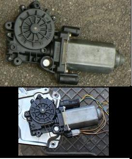

    Вот эти моторчики у которых одинаковые фишки, но стоЯт они по разному.Они на прямую связаны с кнопкой управления из салона.В моем случае большая фишка на моторе-кнопка наверх,малая-вниз.Если мотор с фишками на оборот то и подъемник будет работать на оборот.
  10. whor
    whor особый статус
    14 сен 2008
    3,378
    192
    Latland
    не парся:green: выкрути 4 болтика и переверни редуктор(он отдельно от фишек и металлической части) на 180градусов, и будут фишки как тебе надо:super::lol: чтоб тебя вааще успокоить, на фишках есть фиксаторы, которые позволяют вставлять фишку только в одном положении, поэтому вверх ногами ты ее не поставишь, а значит не важно где находятся силовая фишка и импульсная, сверху мотора или снизу, пины на фишках от этого не меняюцо а фиксатор позволит засунуть фишку только в одном направлении. почему на некотрых силовая фишка снизу, а на других сверху я хз:hz: но я уже написал выше, это легко меняется:wink:
