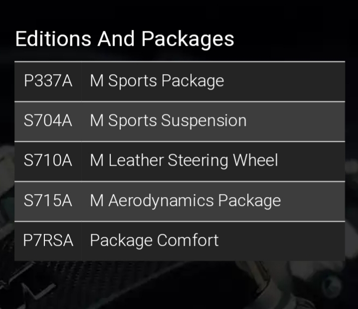

    E90 седан 320д
    Опция 704 это М или спорт пружины?
  12. Paparazzy
    Paparazzy
    28 янв 2007
    44,757
    2,381
    113
    Пол:
    Мужской
    Род занятий:
    ɯɔиwwɐdɹоdu
    ɐɹиd ‘ʁиʚɯɐv
    s704a именно то, что нужно
    у меня так:

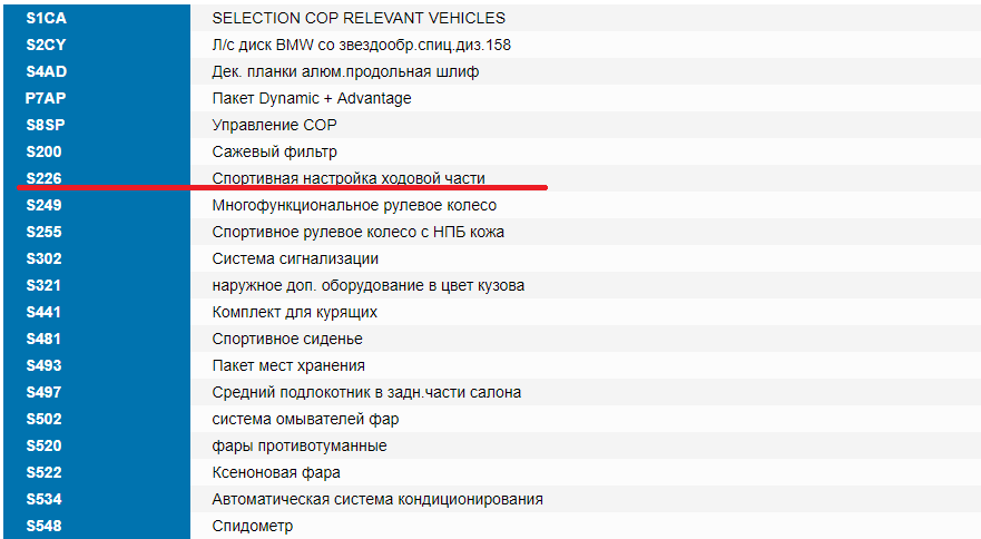

    А можно номер пружин, что сейчас стоят?
    п.с. а где номера посмотреть можно? РеалОем не показывает именно пружины:so:
    В чём разница между 376 и 375? Это именно 320д?
    Я сейчас поставил от 330д, машина стала выше)))
