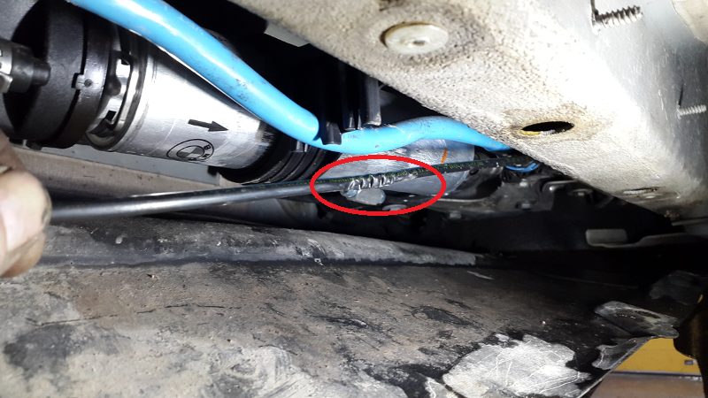

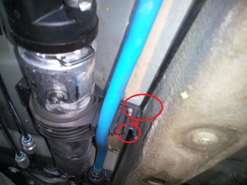

    Пришла весна. По утрам стало зябко и прохладно, поэтому, долго не думая, решил включить автономный нагреватель. Сразу уточню – Webasto «родная», машина с завода BMW ушла с ней. Поставил вечером таймер, с утра выхожу из дома – машина промерзшая. Пытался завести с пульта – результат такой же: Webasto включается, вентилятор дует в машине (а иногда сразу выключается), но тепла нету. Полазил по форумам, народные советы результата не дали. Несколько дней пытался запустить Webasto, но итог такой же плачевный – в машине холодно.
    Записался в Wess. Привез, оставил на диагностику (на весь день). Отзвонили - сказали, что их диагност говорит, что проблема в аккумуляторе. Попытался объяснить, что ошибка с аккумулятором связана с тем, что я просто пытался несколько раз подряд запустить Webasto, после чего машина (вполне естественно) отказала мне в очередном запуске в связи с низким зарядом аккумулятора (заодно посоветовал посмотреть на дату ошибки, и что она была только одна). Так же пытался уточнить - подключали ли они диагностику к самой Webasto? На что получил четкий ответ – сделали все как надо, проблема скорей всего в аккумуляторе. Хорошо, поменяли аккумулятор - ~400 евро + работа + диагностика :doh:
    При получении машины приемщик сказал, что диагност проверил Webasto: она запустилась и в машине было тепло. Я уточнил – запускали ли они на теплый двигатель (т.к. на теплый двигатель действительно вентилятор греет, т.к. антифриз теплый, но Webasto сама не работает). Четкого ответа не получил, но обещали, что все будет хорошо. Вечером поставил таймер, и с утра – там-тара-рам – машина холодная :doh:
    Позвонил в Wess, предложили оставить машину на ночь, чтоб «визуально» посмотреть на проблему с утра «по – холоду». И это мне предложил официальный сервис BMW в 21 веке, когда любой «пчих» в любом компоненте машины пишется в журнал ошибок(!).
    Часть 2. Решение проблемы.
    Поняв, что в Wess “ничего не светит”, открыл ss.lv и записался в сервис, который занимается установкой Webasto. Привез машину, рассказал историю. Сразу же при мне подключили к диагностике – показали кучу ошибок о «затухании пламени» в самой Webasto (казалось бы, при чем здесь аккумулятор?). Сняли Webasto для полной диагностики на стенде.
    2 дня ездил в машине без печки («тройник» тоже сняли на всякий случай – мало ли проблема в нем, а на нем «завязано» все отопление салона). Получил незабываемые ощущения от езды в машине класса люкс в пуховике и шапке Adidas («четкий пацан» в BMW :felix: :cool:).
    Отзвонили, сообщили результат диагностики – там-тара-рам – Webasto в идеальном состоянии! :swayka: Скорей всего проблема в топливном насосе Webasto – недостаточно топлива и Webasto просто глохнет. Поменяли насос – все равно не запускается. Стали искать проблему в подаче топлива – опустили один конец «трубопровода» в канистру, не заводится! Сняли «защиту» с днища – и – там-тара-рам – нашли проблему. Сертифицированные специалисты в официальном сервисе BMW при замене топливного фильтра вместо того, чтобы поставить шланг Webasto на место, просто на просто прижали его (к кузову машины!) креплением топливного фильтра (наверное, чтоб точно никуда не делся). Зажали так, что полностью перекрыли подачу топлива и при этом полностью сломав шланг. Поставили муфту.
    Фото 1:
    https://www.dropbox.com/s/d1nz39zbtl6gv67/bmw1.png?dl=0
    Фото 2:
    https://www.dropbox.com/s/nk716dsc783tix0/bmw2.png?dl=0
    Так же приложил фотографии к сообщению.
