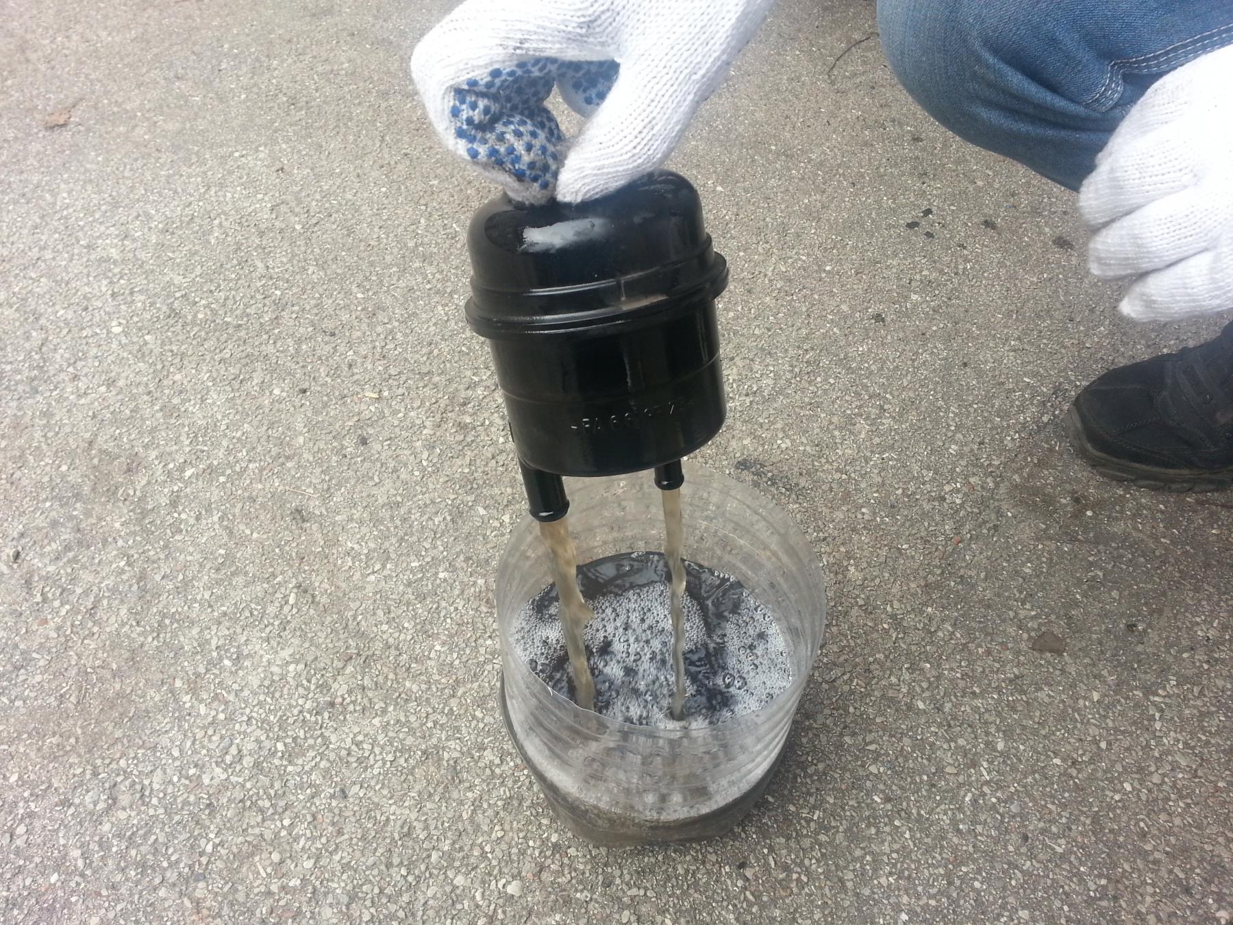

    Народ а если промыть бензином бачок, это тема?

    Тоже собираюсь менять жижку и прицепом за раз промыть бочек бензином.А если оставить бочек на ночь отмокать в бензе то в регенерации бочка уверен на все сто.
    )Блин , эту машину на которой буду проводить эту процедуру за 45 евро даже на свалку не примут)))

    Наглядное реальное фото,бенз брызжет из-за всех дыр.Струя как у молодого.. После замены декстрон2(красного цвета)ГУР а не слышно ваще.
    Вот попробуй мне теперь доказать,почему я должен был покупать новый бачок?
