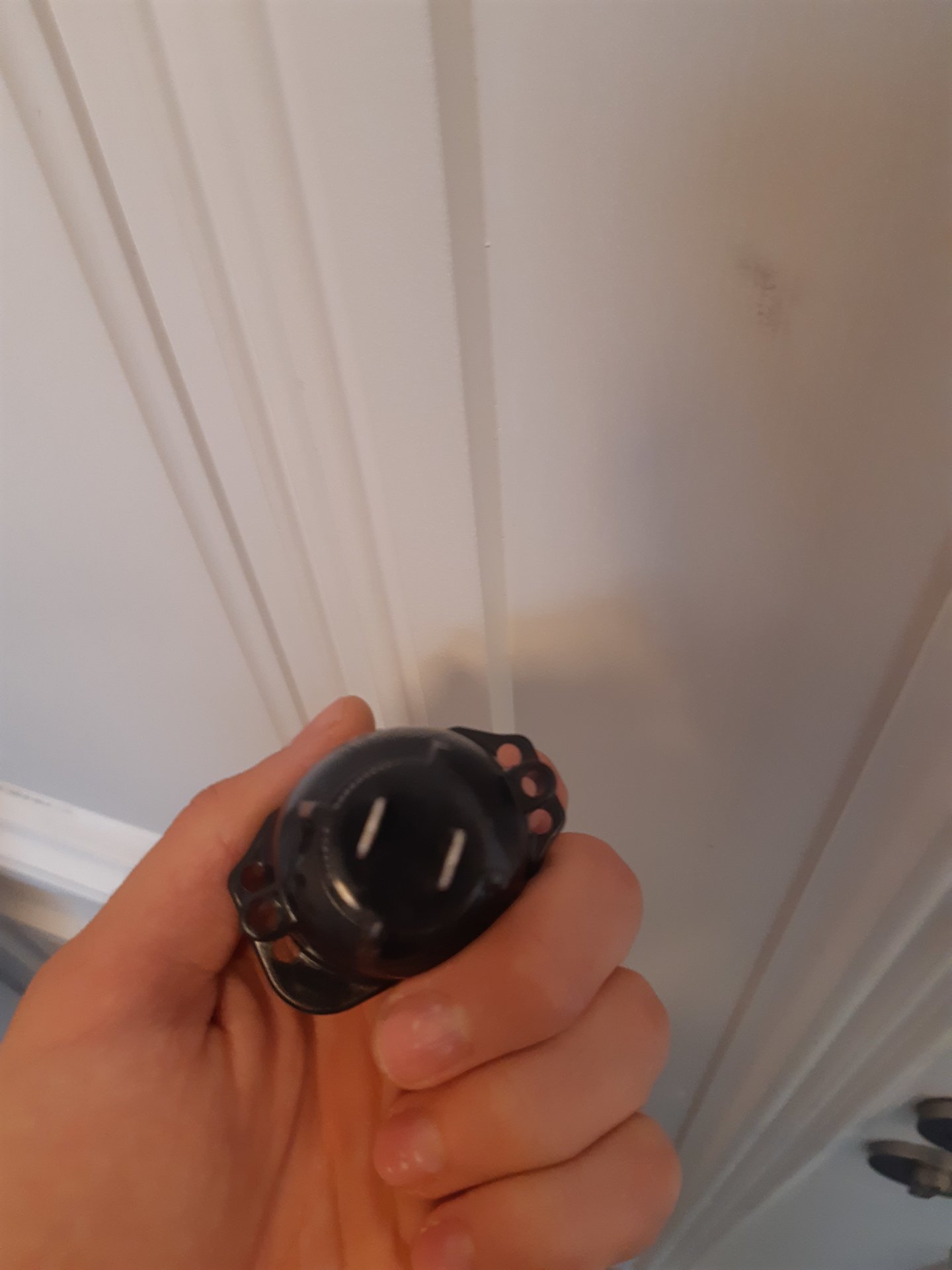

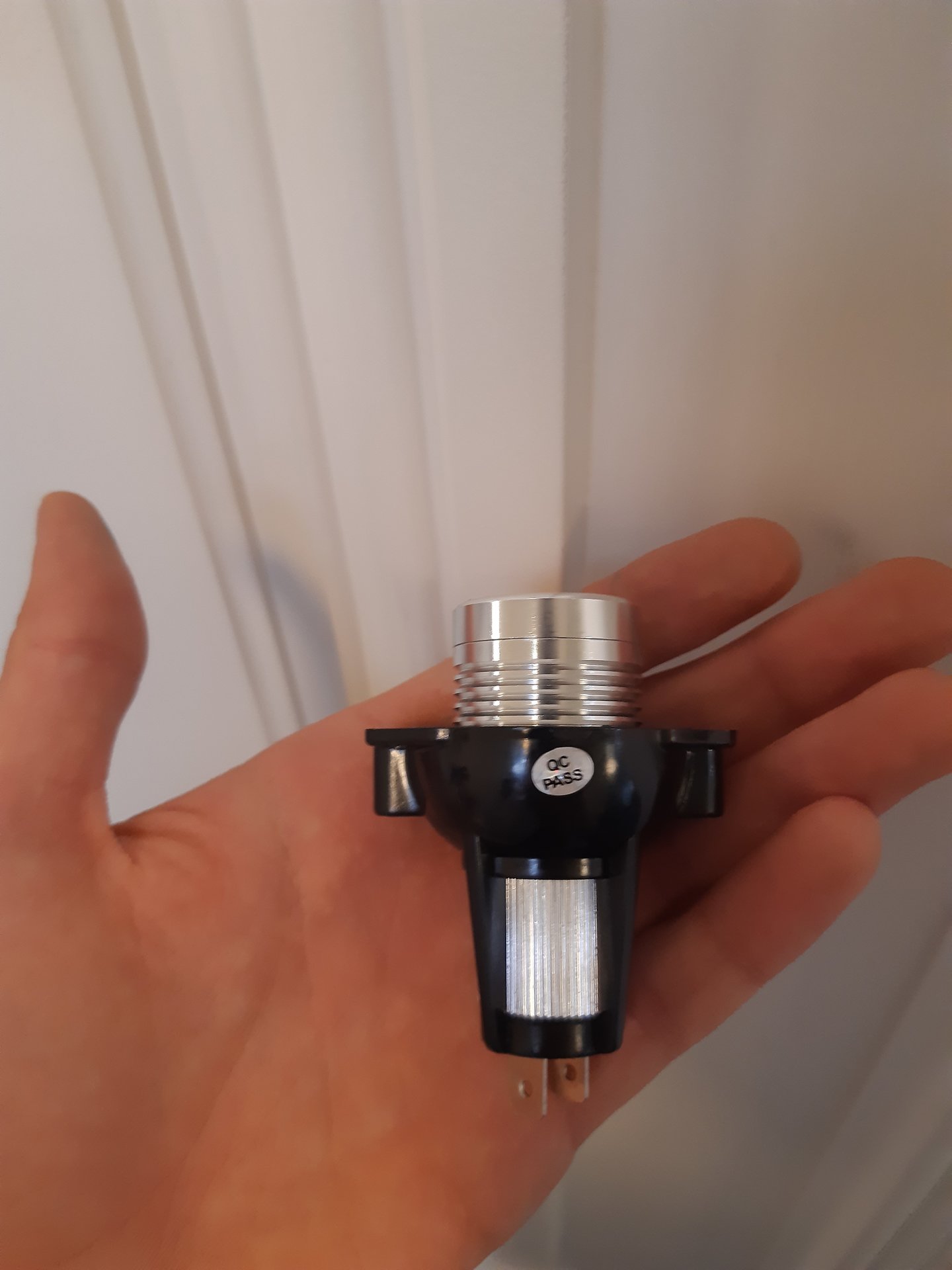

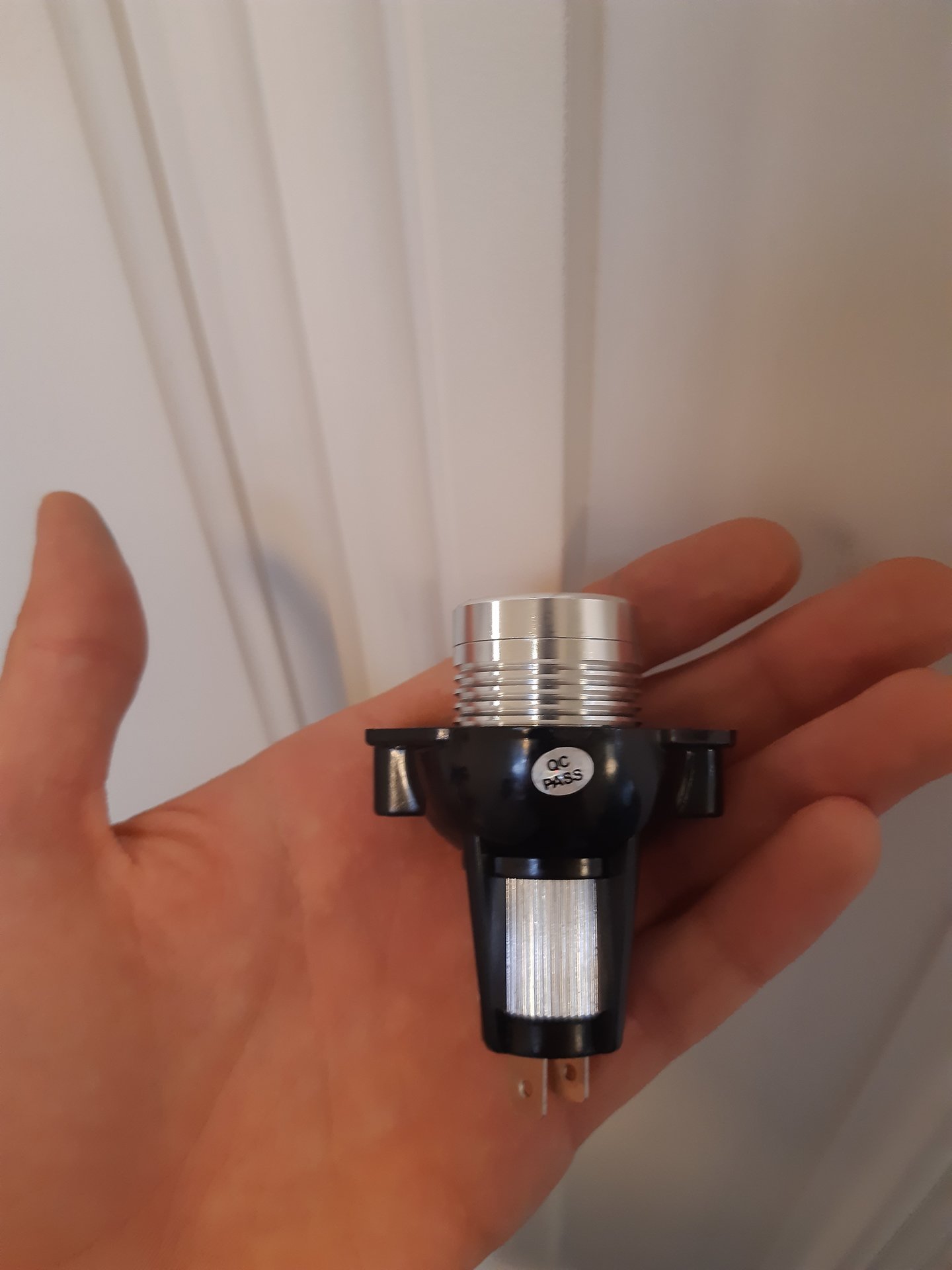

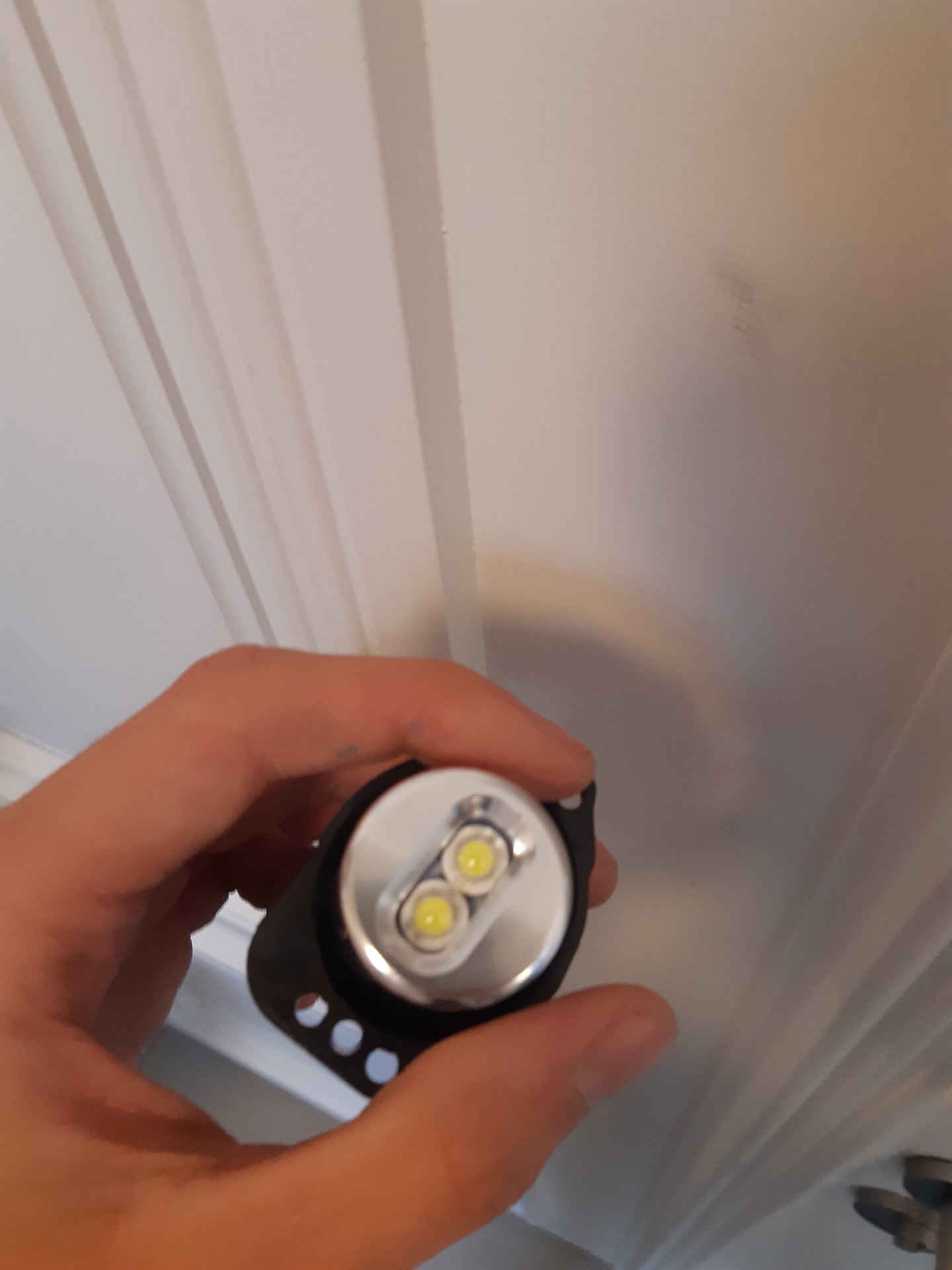

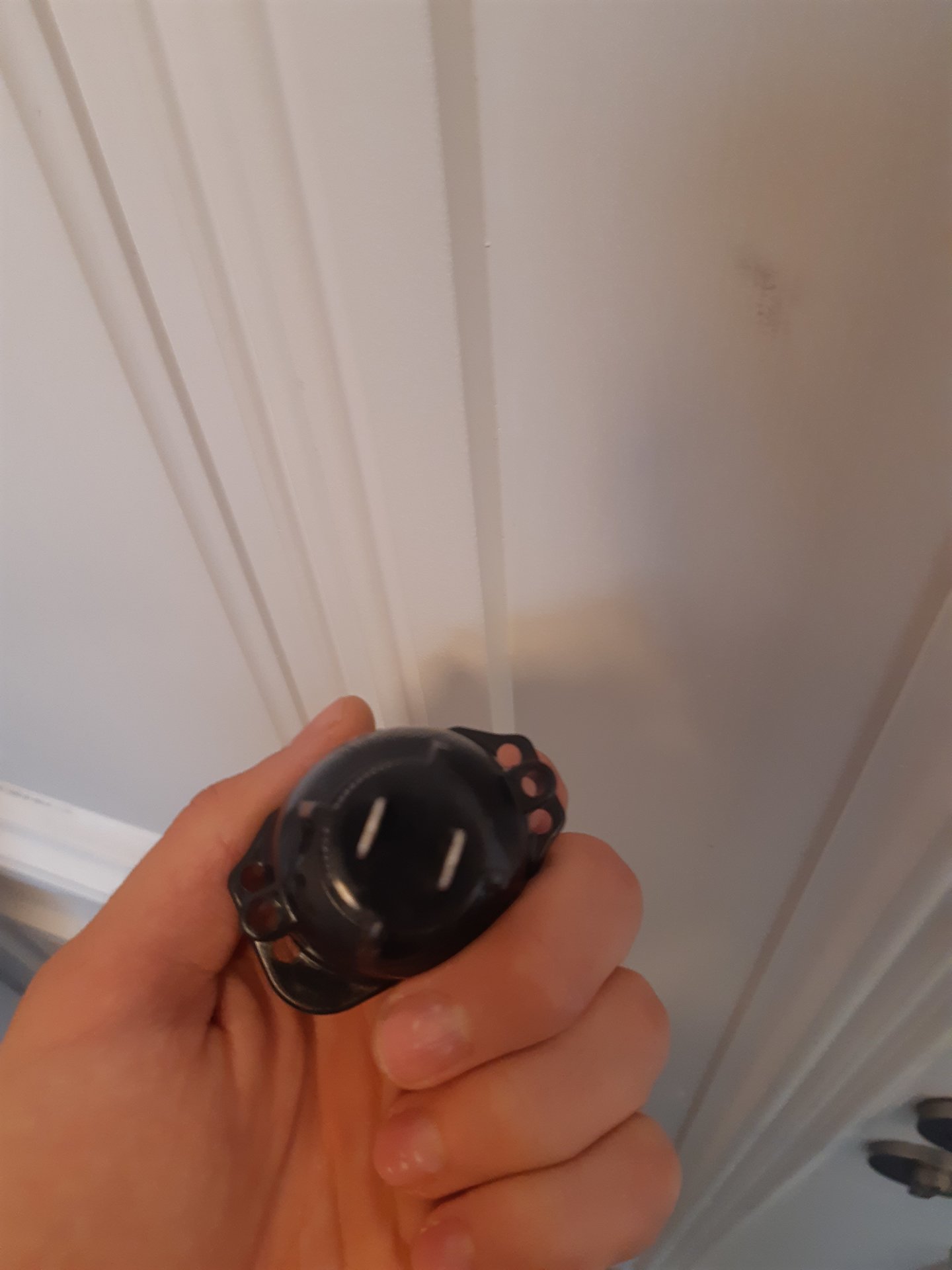

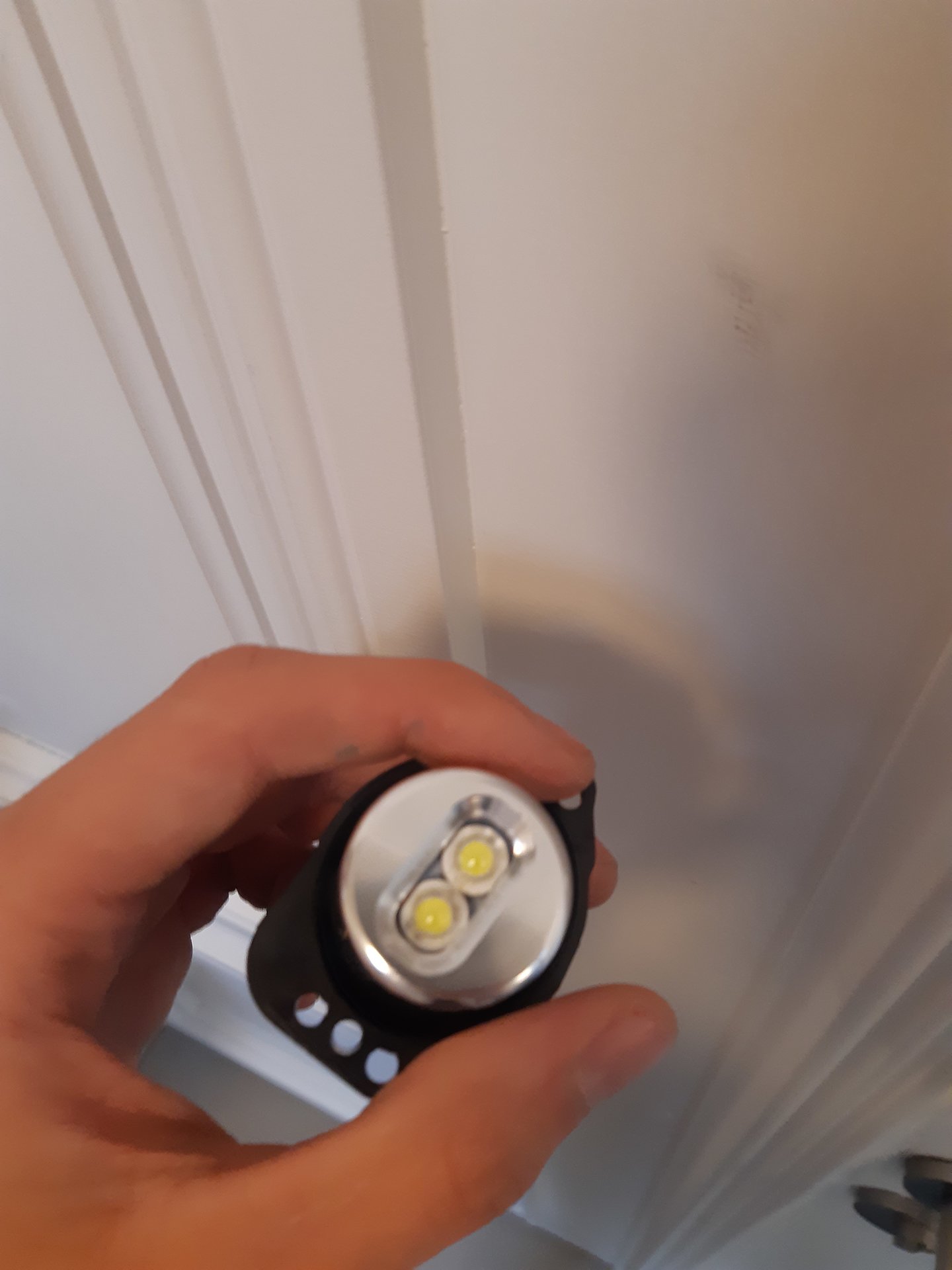

    Такая проблема, перегорели передние габариты. Когда мне меняли лампочки, оказалось, что прошлый владелец на машину без ксенона какие то китайские патронники и теперь ангельльские глазки ксеноновые. Одна проблема: не могу найти где купить эти лампочки. Ездил Bixenon и Protuning, там нет, в интернете не могу найти. Может кто встречал такие?
    Машина BMW E91 после рестайлинга (2009)

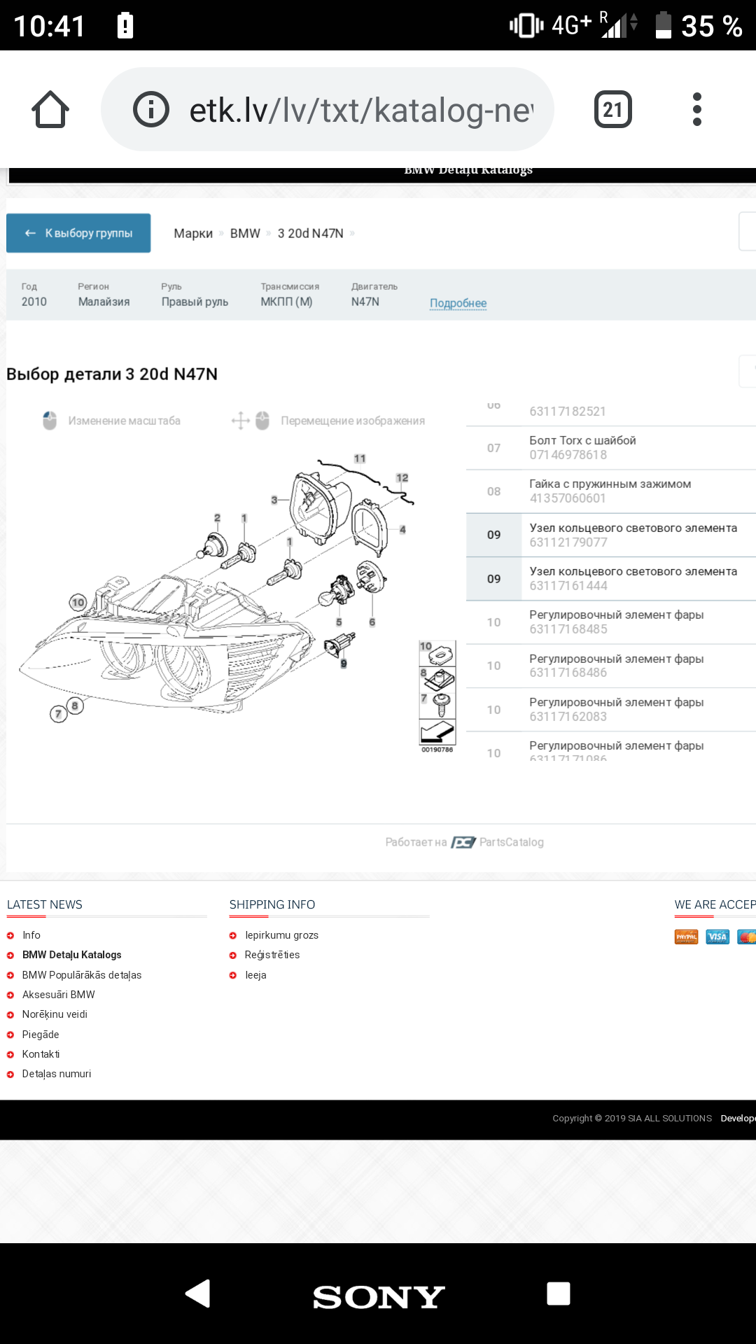

    2,335
    Были ведь такие в биксеноне:so: В etk.lv ещё были.
    Ну есть на алиэкспрессе. Не ксенон, а диоды.
    На е90 без ксенона ведь нет англельских глазок.

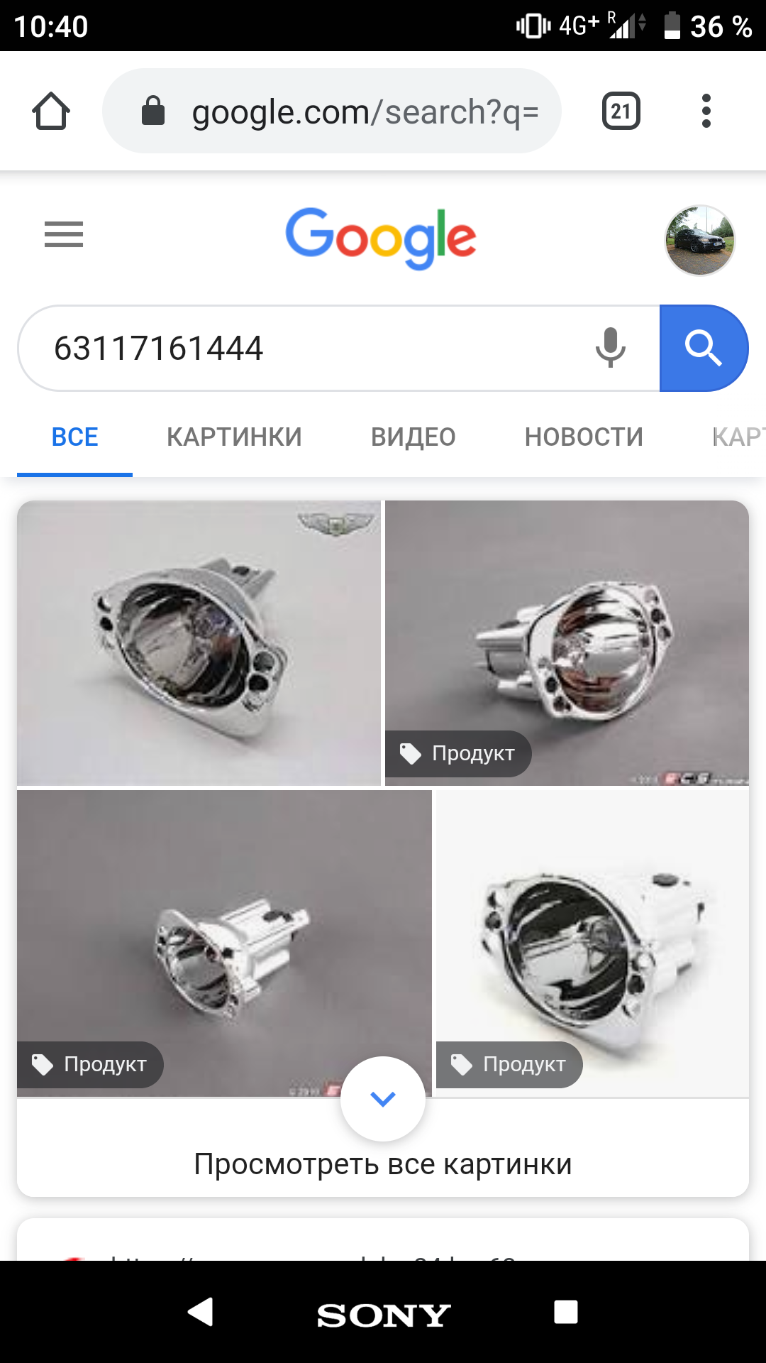

    И их подсвечивает фонарик как у дорестайла? Или как и на ксеноновый обычная лампочка?
  6. Andrew.B
    2,758
    761
    Судя по картинке у него как у дореста, но по всем описаниям идёт только на лци с галогенном 63117161444! На лци с ксеноном идёт h8 на глазки!

  9. Andrew.B
    2,758
    761
    В етк 47 ойро одна:oh_no:

  11. Paparazzy
    44,436
    2,335
    Ога. Ну можно просто лампочку там поменять за еврик, если отражатель не сгорел.
