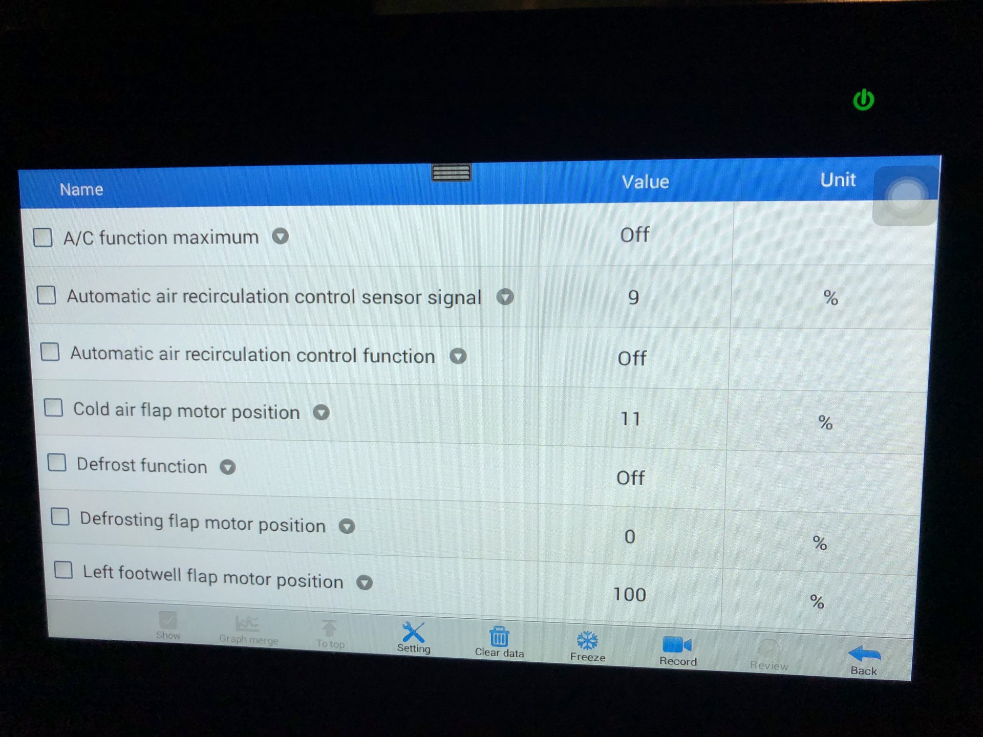

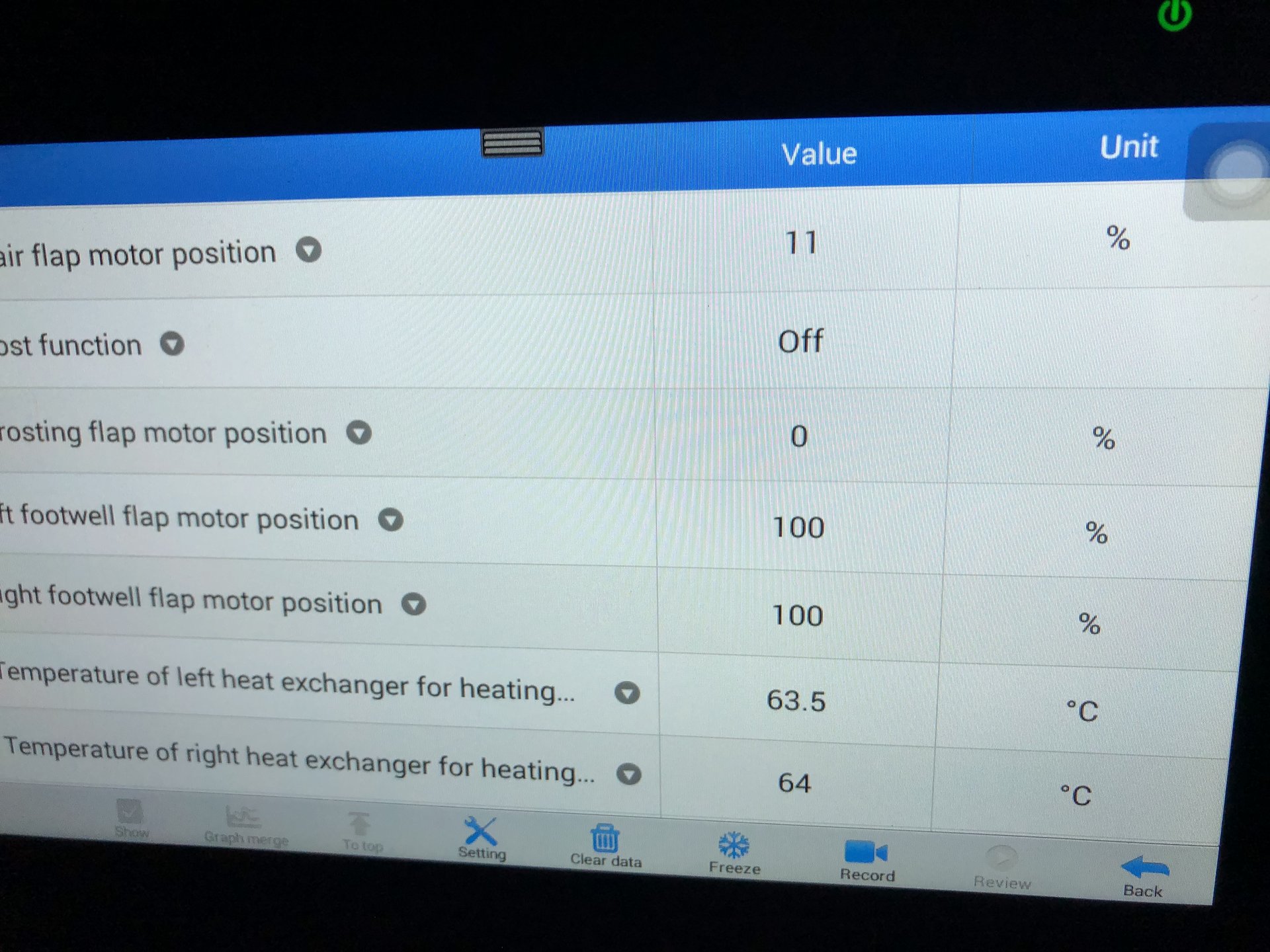

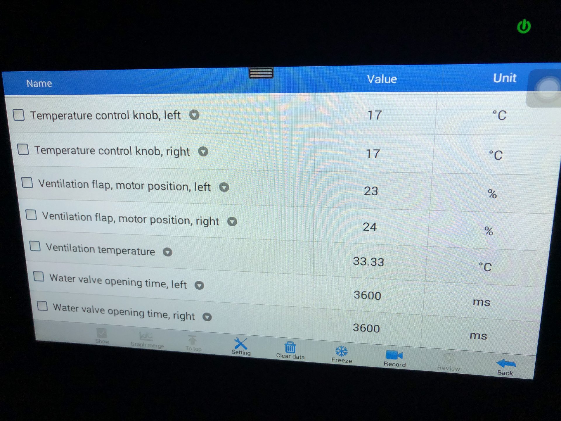

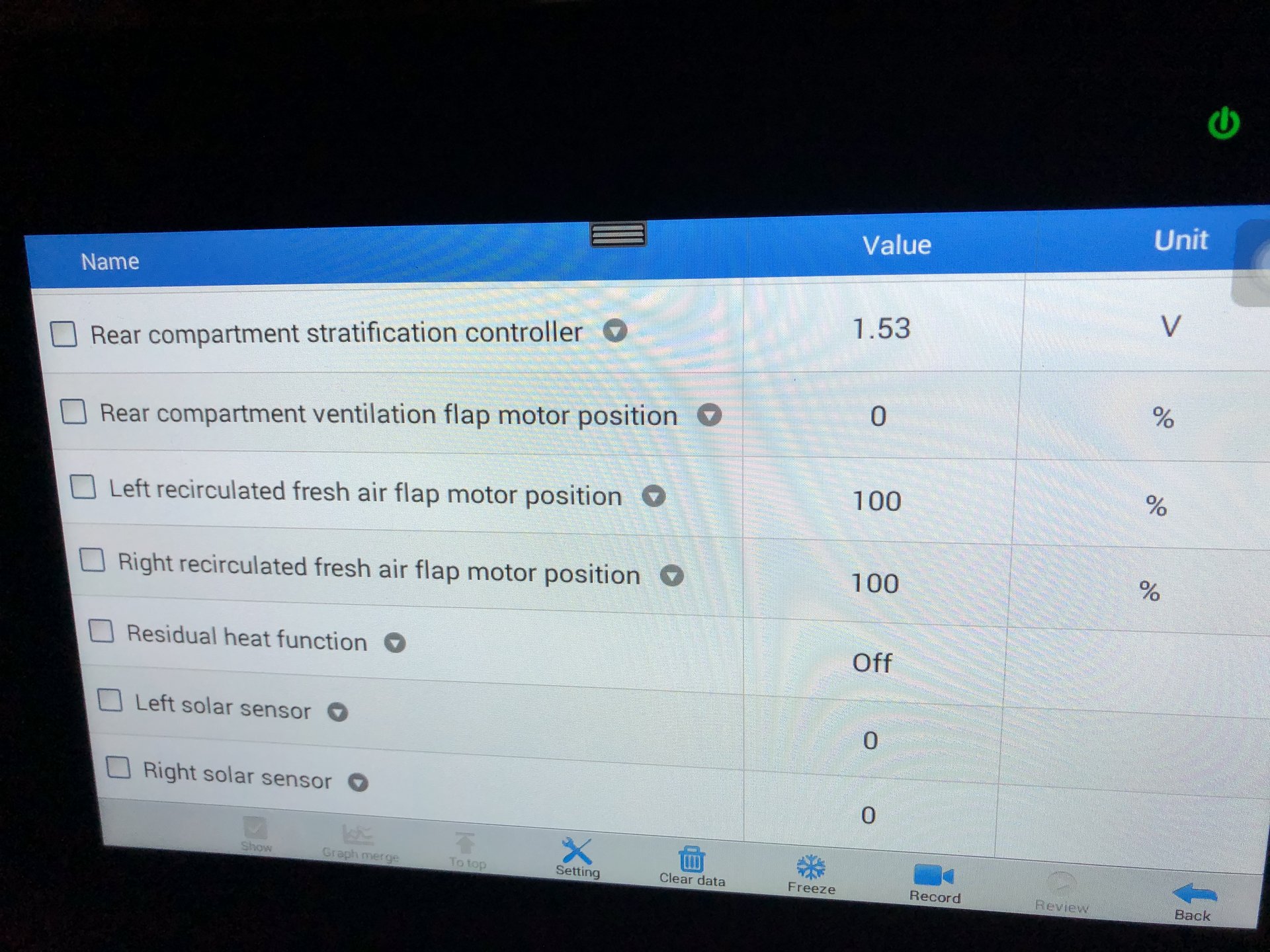

    Итак, половину дня потратил на диагностику. Выяснил, что проблема не постоянная: то все отлично работает, то внезапно начинает чудить. На фотографиях показания во время неисправности.
    Не удалось считать показания диагностикой в период правильной работы: едва подключаюсь - сразу уходит в аварийный режим (как я сам стал называть этот недуг). Все это наталкивает на мысль, что проблема в мозгах. Прошу знающих подсказать один момент: на фотографиях есть показатель внешней температуры. Он неизменен всегда - 0, хотя сегодня было в районе 6-8 мороза. Если не брать этот показатель в расчёт, то все указывает на глюки в электронной системе.
    Нигде не нашёл подобного блока климата, чтобы проверить заменой. Видимо, изыскания продолжатся на следующей неделе.
    Если у кого-нибудь есть мысли о неполадке, напишите.
