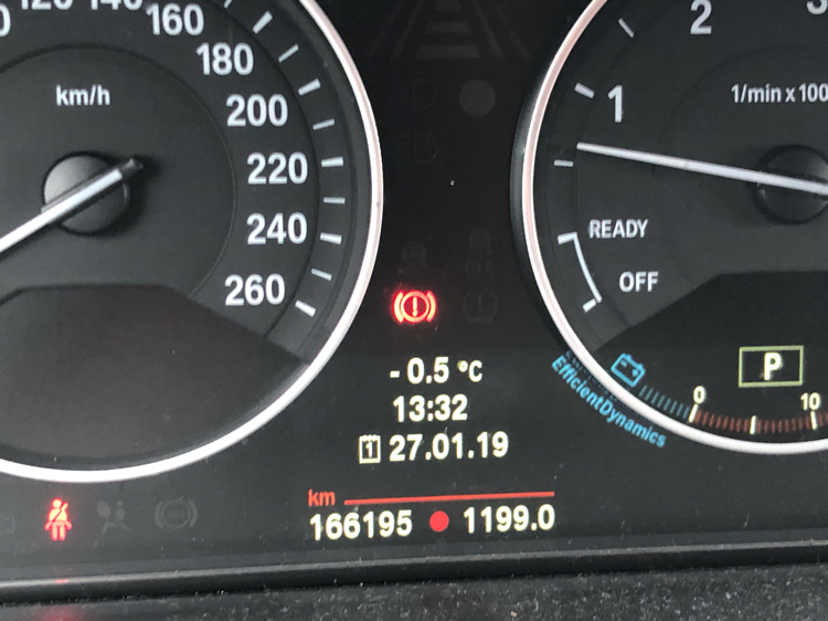

    Где можно откорректировать пробег на BMW F30.? Поставили приборку от другой F30. Надо поставить пробег как на старой приборной панели.

    4,404
    743
    Если горит красная точка и пробег отличается от того, что был, то относительно легко поправить. Если пробег стал больше и точка не горит, то только приборкой уже дело не ограничится.

    2,250
    Вроде точка не горит и пробег стал больше. Сколько это примерно может стоить? может проще забить тогда. разгица по пробегу около 35к.

    743
    Приборка была обнулённая по вину? Кто кодировал приборку к машине?

    743
    Такой красной точки нет между пробегами?

    2,250
    Как я понял на новой приборки пробег был больше. И теперь он записался с приборки во все блоки :( Приборку не обнуляли :( Теперь буду искать кто открутит пробег как на старой приборке а то получается за год машина проехала около 60 к

    743
    Если приборку не обнуляли, то будет гореть точка, а во всех блоках останется старый пробег и надо поправить только приборку. Ты уж напиши, как было на самом деле.

    2,250
    Забрал и уже всë сделали. Приборку новую обнуляли но горела красная точка и пробег был не мой. В конечном итоге в новой приборке меняли какую-то плату и прописывали мой пробег со старой приборке. В блоках пробег не менялся так как остался старый.
