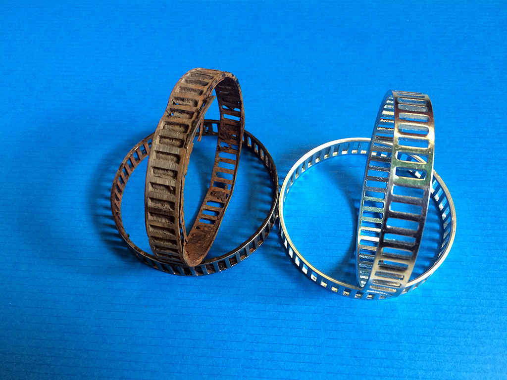

    В данном случае пока еще будет, но оно гниет дальше, трет датчик, и в скором времени протрет, тогда загорятся ошибки, в том числе АБС, и уже ничего из функций испульзующих показания скорости колеса работать не будет (абс/противобуксовка/стабилизация/давление воздуха в колесах...)

    Конструкция иначе. Удивляет наличие пограничного состояния. После замены развал надо делать?
  3. Paparazzy
    44,775
    2,384
    Эти кольца просто на полуось одеты. Само оно не сильно гниёт. Чаще полуось ржавчиной покрывается, и распирает кольцо. Ну а оно, как сказали, протирает датчик.

    Во вторник по симптомам и вашим советам везу и оставляю малютку на обследование более тчательное ну и ремонт первый очевидно будем делать ) Всем спасибо за советы и направления.
  5. 2021FirstBMW
    2021FirstBMW New Member
    22 сен 2021
    20
    Всё отлично - ремонт прошел за считаные часы. Сделали несколько замен по мелочам, а так - ДА, те кто говорил что это АБС кольца проржавели - были правы, замениил - все проблемы пропали.
