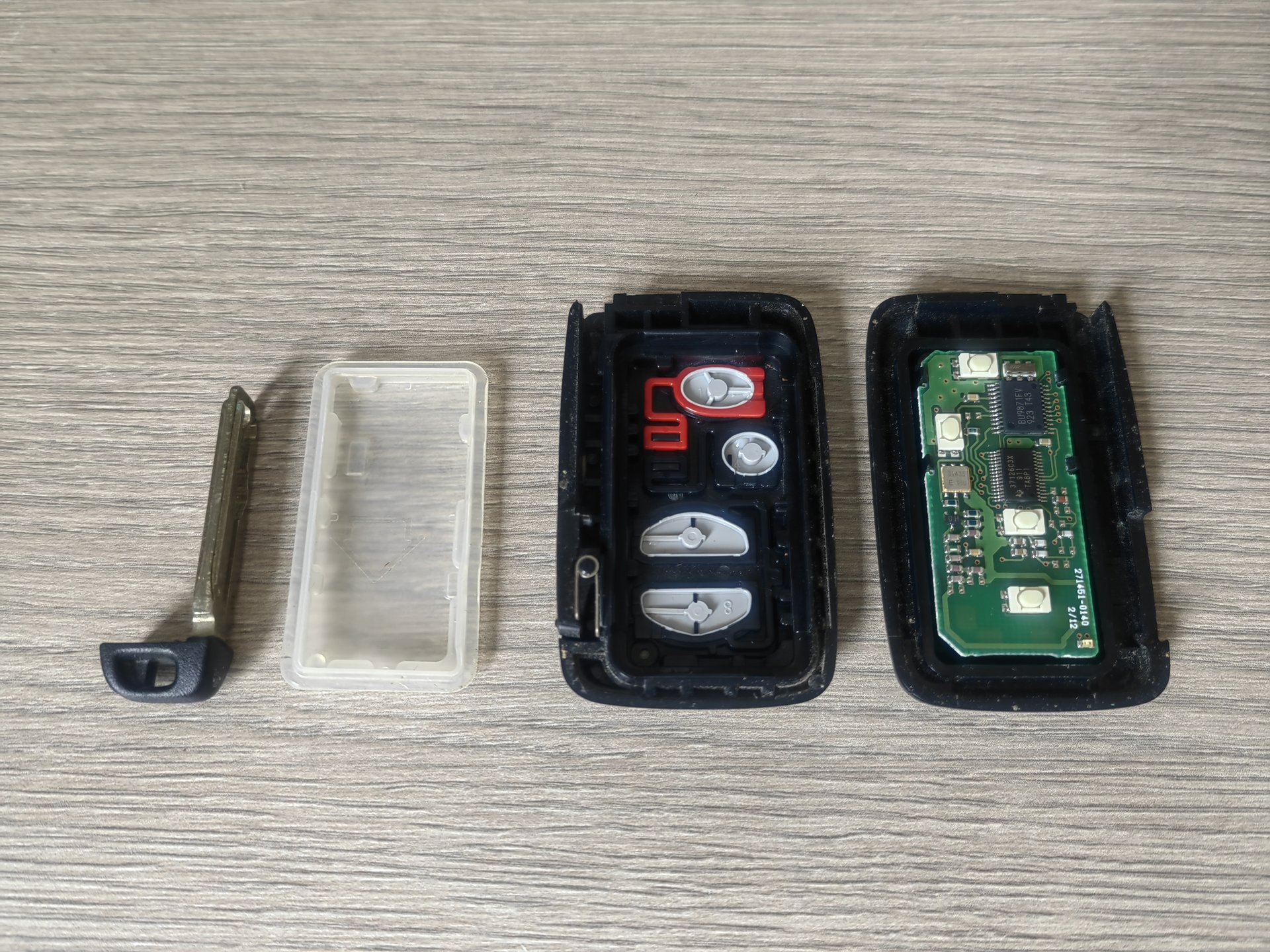

    А что на разборках нету? Жало покупай на али. Его можно переставить

    Засада с ключами, вроде корпус один, а чипы разные. Любой не подходит, надо внктрянку смотреть

    Тебе наверное праворукие ключи попадались либо от дизелей? Поищи на разборке машину своей комплектухи и не праворукую, там ещё частота транспондера должна совпадать.

    от IS не подходят, во всяком случае та куча что была не подошла, надо смотреть 14 aac , там 4 вида и подходит только один. Ставились на GS ES LS, на F серии, не на все и не всегда ))) покупать у дилера религия непозволяет))) да и после продажи БМВ скучно. Вроде один ключ нашел, жду фото по внутрянке. Есть и в Латвии один но продают с мозгами))). Прописать ключ там как лысому блогеру впускной снять))). Всё самому можно сделать . Объявление наудачу, мало ли лежит узкого без дела)).

    А где 14аас должно быть написано? Есть такой от Тойо.

    к сожалению не подойдёт... он 40 битный а нужен 80 битный
    а так он 14AAC должен быть
    на плате номер по нему можно смотреть

    в результате на drive.ru на фото которому было 4 года, случайно на столе был обнаружена плата от замка используемая как донор кнопок )))) оказалась что плата где-то валялась и хозяин нашёл отдал мне её за символические 1000 рублей)) пока с оказией передали, заказал кнопки и корпус с алика (подходят только от лексуса) здесь кнопки были припаяны и за 20 евро плата была стёрта и лично прописана в авто. такая вот небольшая история ))
