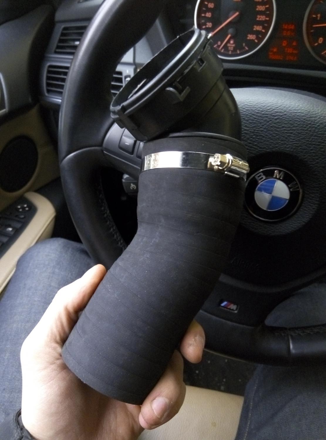

    выделенную часть, е60 2005

    Ставь силикон и не выепывайся.

    вот там и стоит силикон, сверху диаметр "как надо", снизу диаметр трубы меньше и силикон сифонит и тачка не едет вообще :zloi:

    Изолента решает

    Е@ни герметиком

    Да не, надо нормально сделать

    Так углы (силикон) есть с разными диаметрами.
    Тебе надо 65мм и 56мм

    если эта сраная трубка в оригинале стоит как е34, и на ней нет хитрых соединений. ставь тупо силикон.

    Новые аналоги продаются
