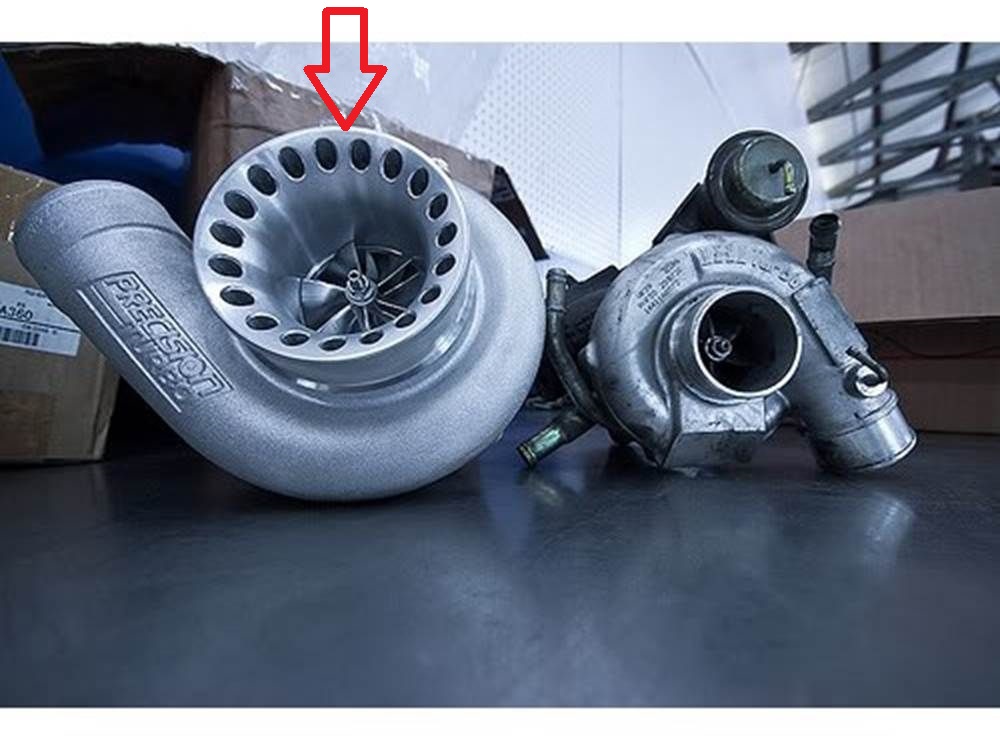

    можно от дизеля или от вольво поставить за 50е

    можно и лучше от скании

    существуеют китайские аналоги гаретта 35 дешего и на ресурс мотора хватит

    Да узбагойся, есть и много я же говорю не надо ничего очобого. Турбина от сааба 30€ можно купить, какой 1к. Я же не собираюсь гаррет 35 ставить
