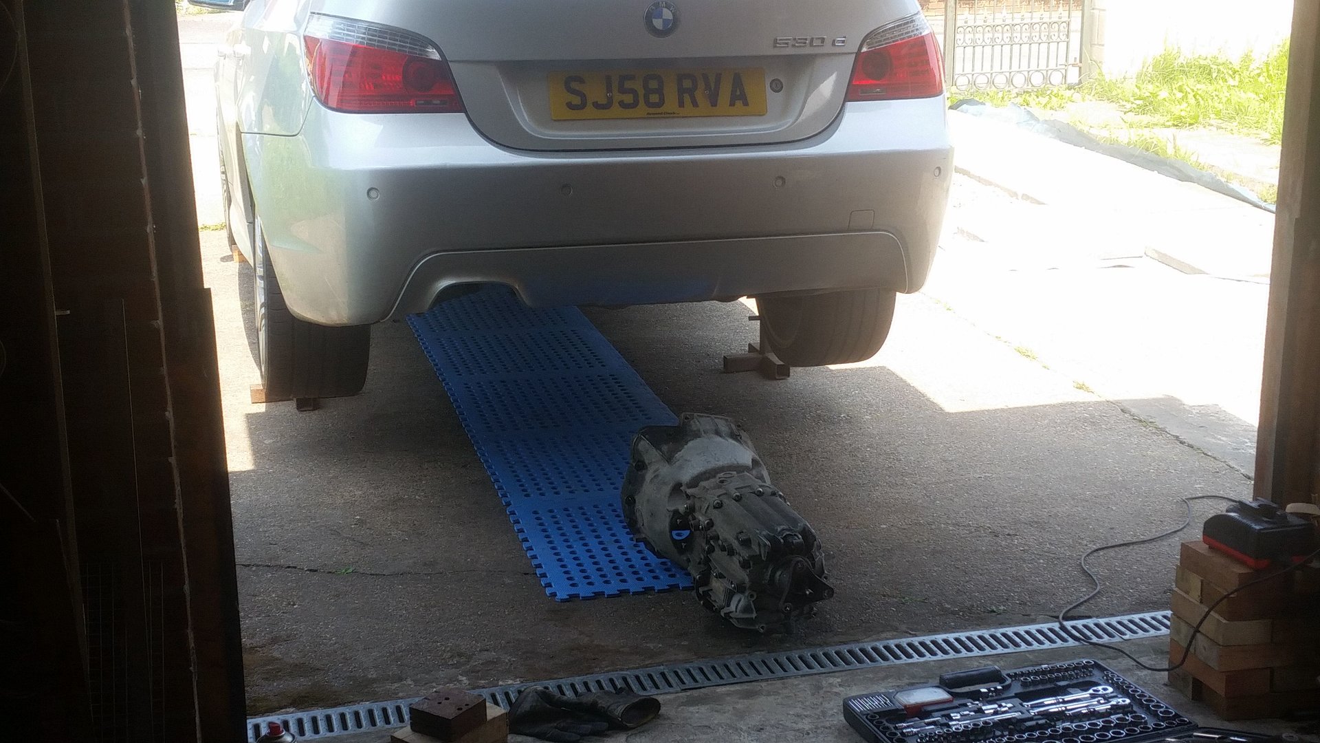

    Ребят , кто не хочет делится информацией, хотя-бы не осуждайте .
    Тут в Англии прошел с разными машинами через различные гаражи, что подороже что подешевле , прошлую 46ую один раз ребятам из Латвии доверил . На чай 100£ дал , проехал не более 10 минут из гаража.
    короче никому не доверяю машину больше.
    Кто может помочь с заменой цепи ГРМ?
    Может советами, может с вопросами можно к кому обратиться ?
    Реально ли вообще без подъемника?
    Я сцепление себе один менял без ямы и подъемника, не боюсь сложностей, DPF так же снял и вырезал (тот что сразу после турбины а не внизу под днищем.)
    В общем есть кто-то кому не жалко поделиться информацией, я не в Латвии , конкуренции ни там ни тут никому не составлю просто хочу мотору продлить жизнь.
    А доверять тоже никому уже не хочу машину.
    Пробег 140000 миль.

    силен духом, для начала обзаведись всем инструментом (фиксаторы, динамометрический ключь) , потом деталями (если нехочешь простоя ибо с тем же сальником как минимум простой уже есть) , потом постарайся заранее неругаться матом (он в процесе понадобиться). Потом открываешь тис и там все как по инструкции. Нечего трудного там нет, если понимаешь что куда и как.
    Инстукций в инете полно.
