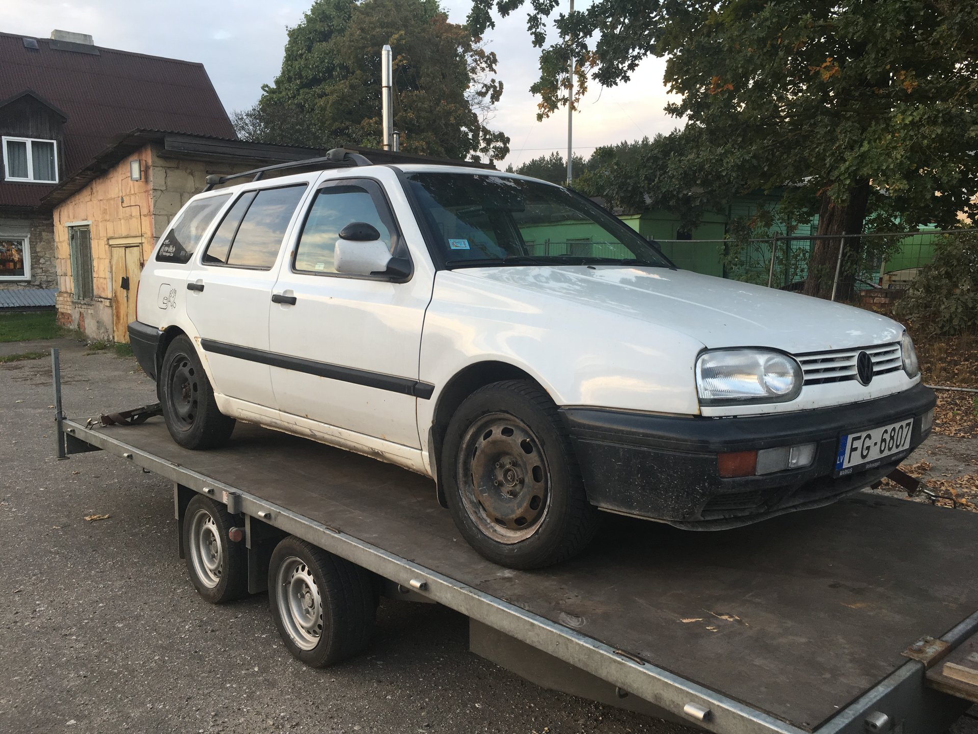

    Недавно поставленный диагноз расставил все точки над ы относительно моей потанцевальной летной карьеры и вот, лежа в больничке, как-то так вышло, что в ходе телефонного разговора с другом, я заикнулся о том, что теперь вероятно буду больше времени проводить в мастерской, мож какого корча прикуплю по приколу, мол на сске уже нашел гольфа за тыщу, надо съездить посмотреть и собсна забрать. Он отвечает, что я ебанулся за такие деньги покупать гольф и есть VR6 за 350. Я переспрашиваю – мотор за 350? Оказалось машина целиком. Уже с дисковыми тормозами и даже люком. И даже с газовой установкой 4-ого поколения.
    Недолго думая, оттуда же из больнички заказал эвакуатор и в день выписки мне его привезли.

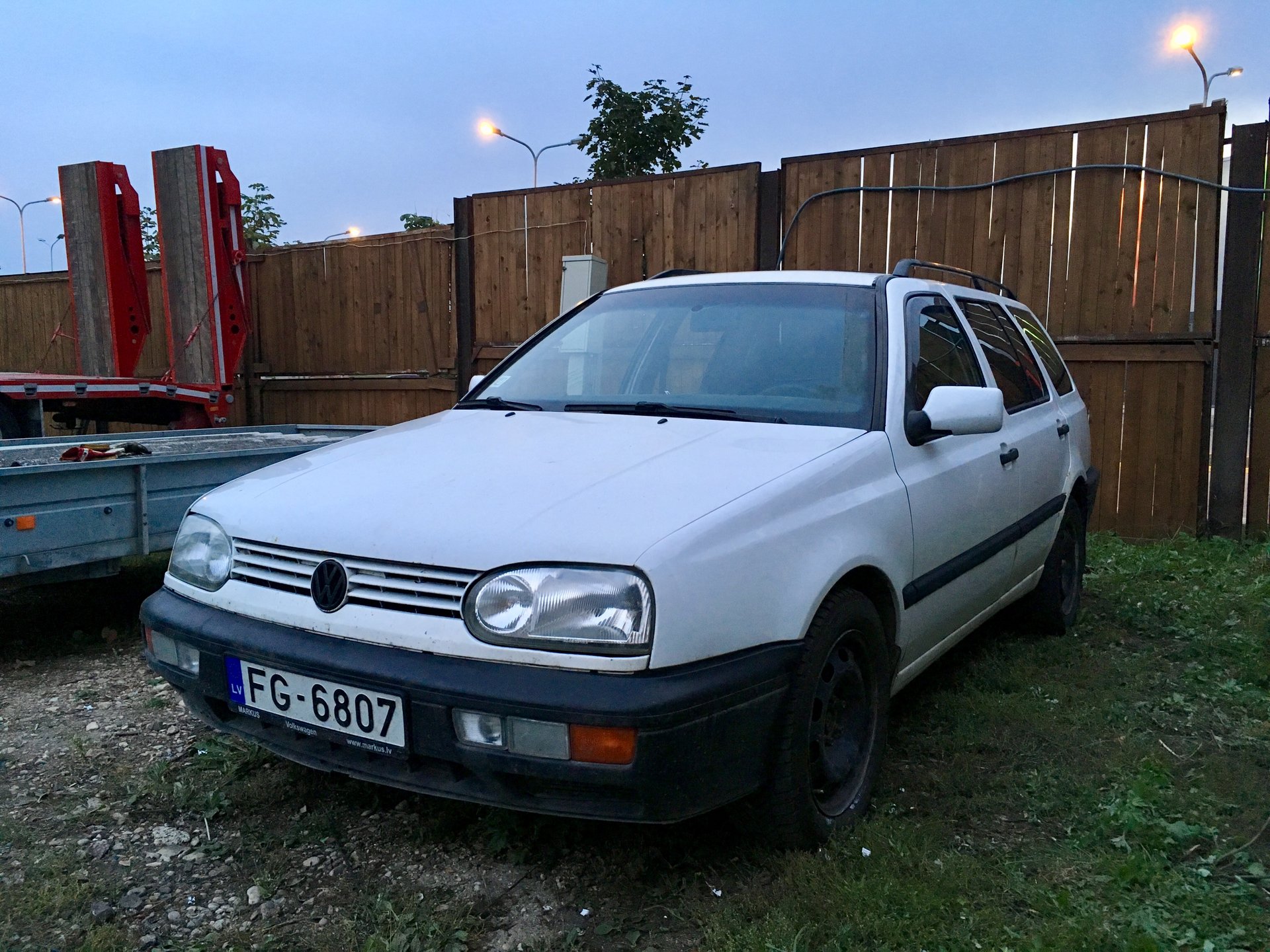

    Таким я его увидел в первый раз 7-ого сентября.

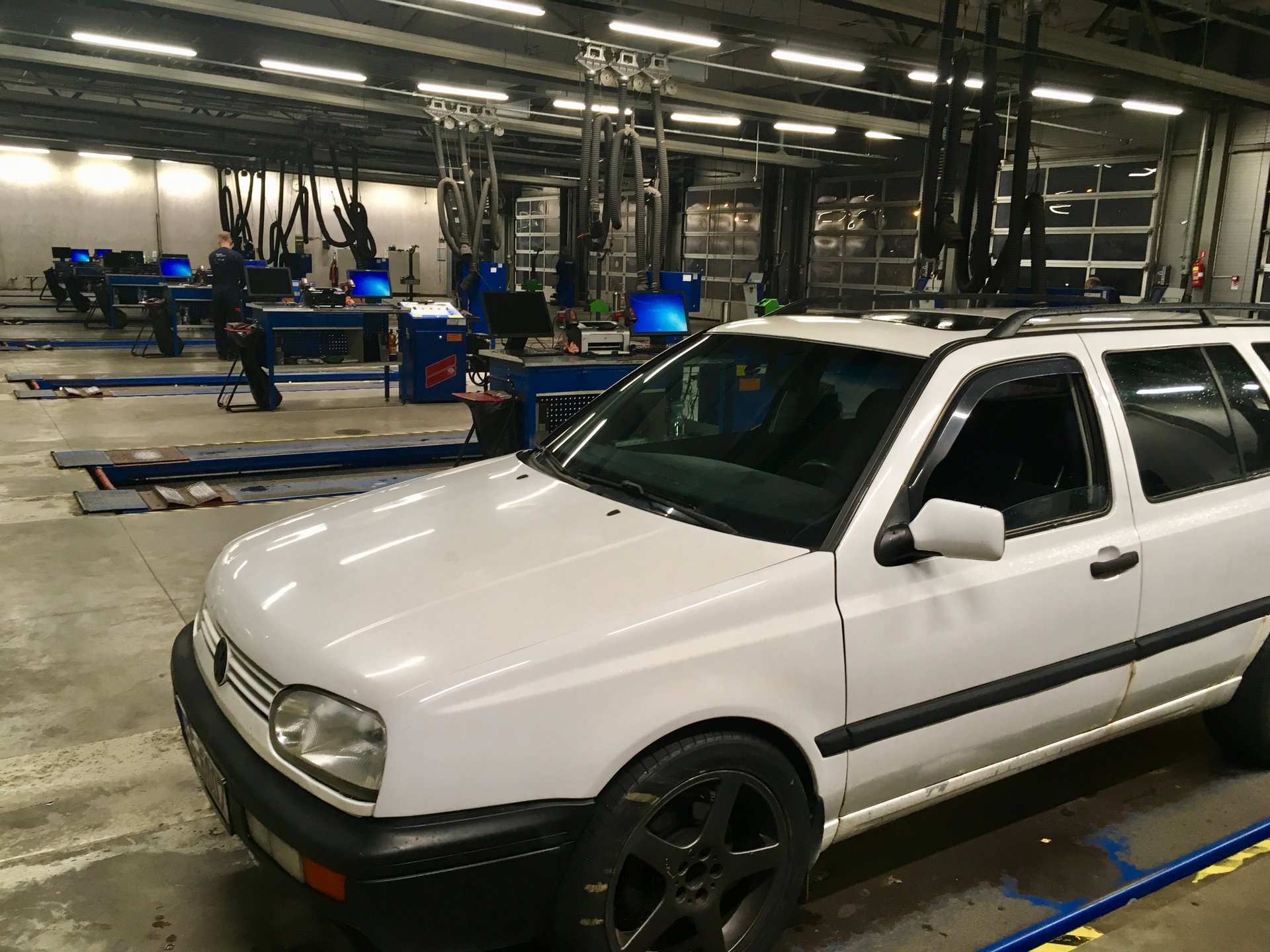

    Во вторник поехал на ТО, собственно если бы не спешил, то сходу его и прошел бы, но закис трос ручника, были вставлены одноконтактные (вместо двухконтактных) лампочки в задние туманки и не отрегулирован свет.

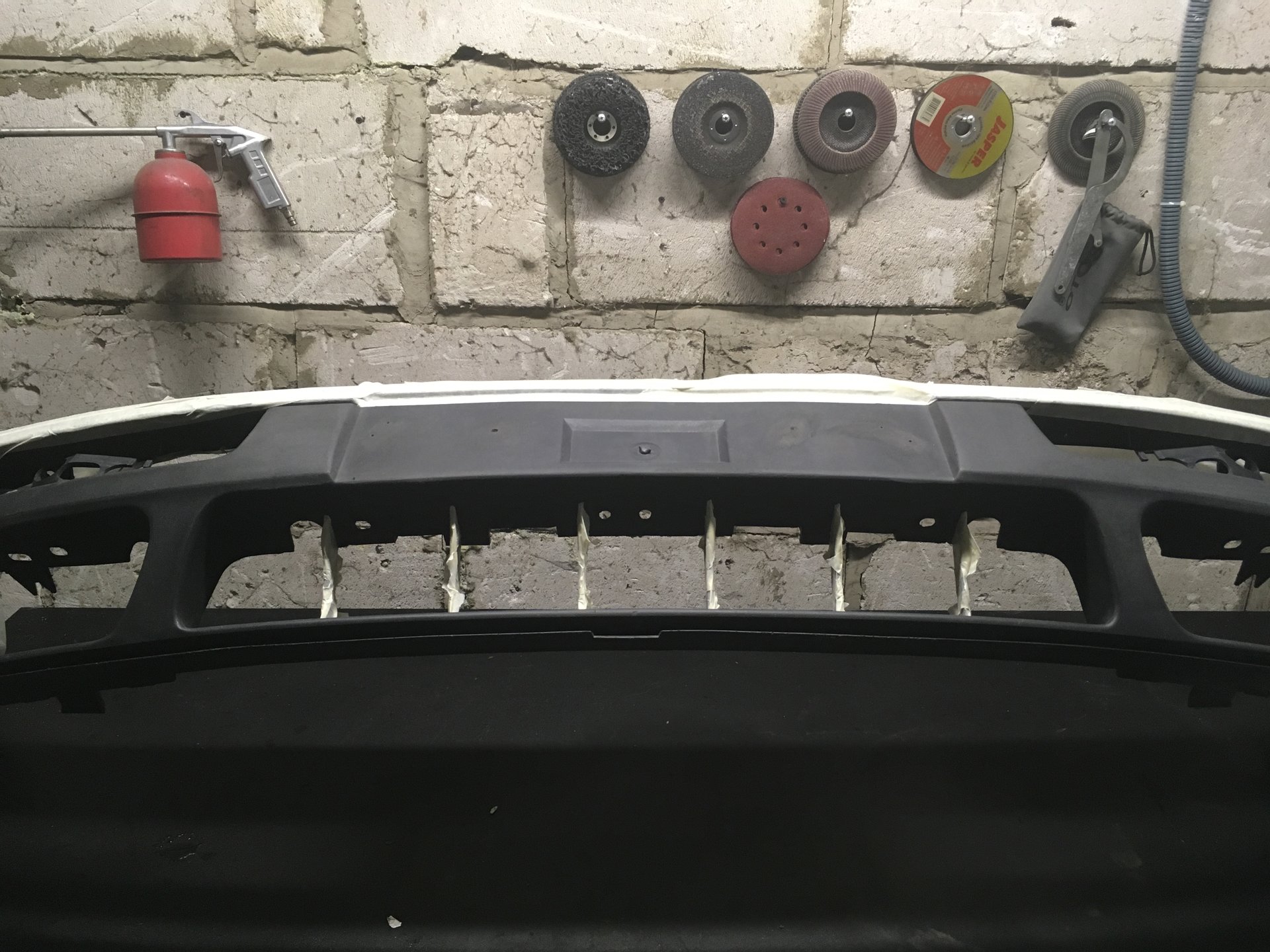

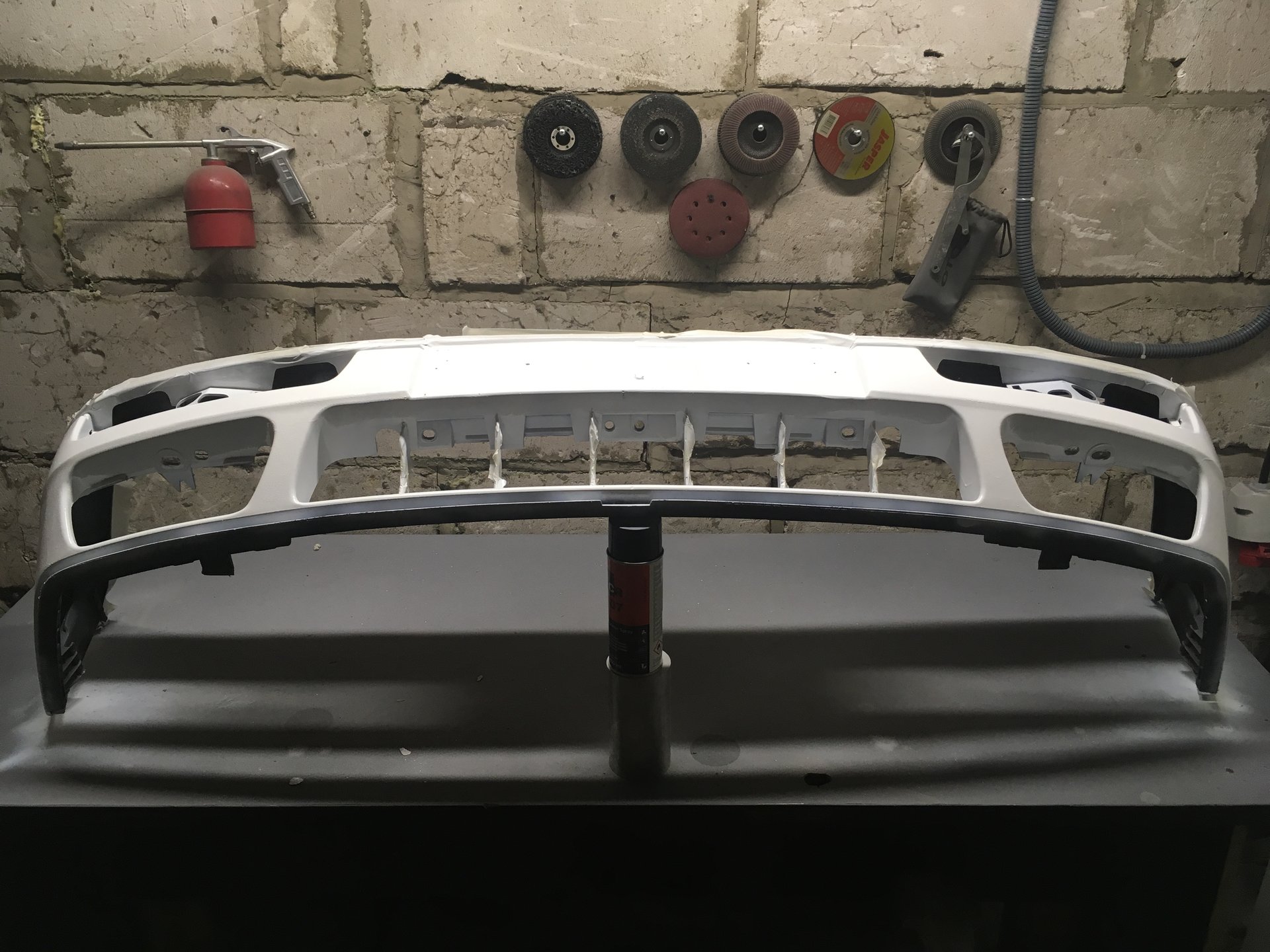

    В четверг среди всякого хлама нашел цивильный передний бампер, который нужно было покрасить.
    Я ни разу не маляр, поэтому у меня все просто – скотчбрайт, обезжириватель, грунт по пластику, балончик с белым акрилом, два часа с говном и пылью и готово.
    Подсобрал бампер, задул с балона решетку в черный, попутно снял радиатор кондиционера, который не был подключен, ну и собрал все взад.

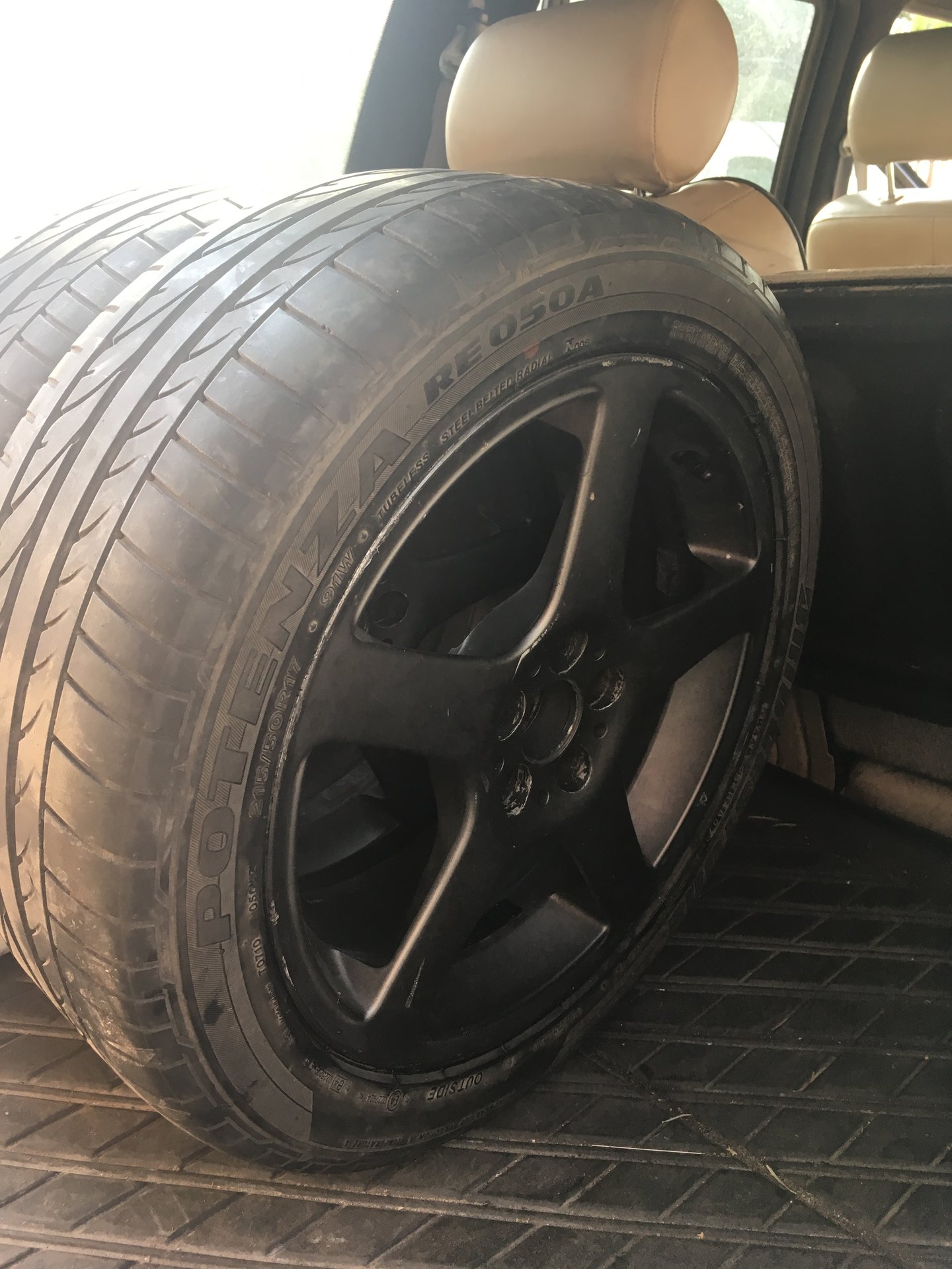

    На сске нашел какую-то говнорезину, но нормального размера 205/40. Поменял и сразу захотелось сома посодить. Тут и диски тормозные приехали.

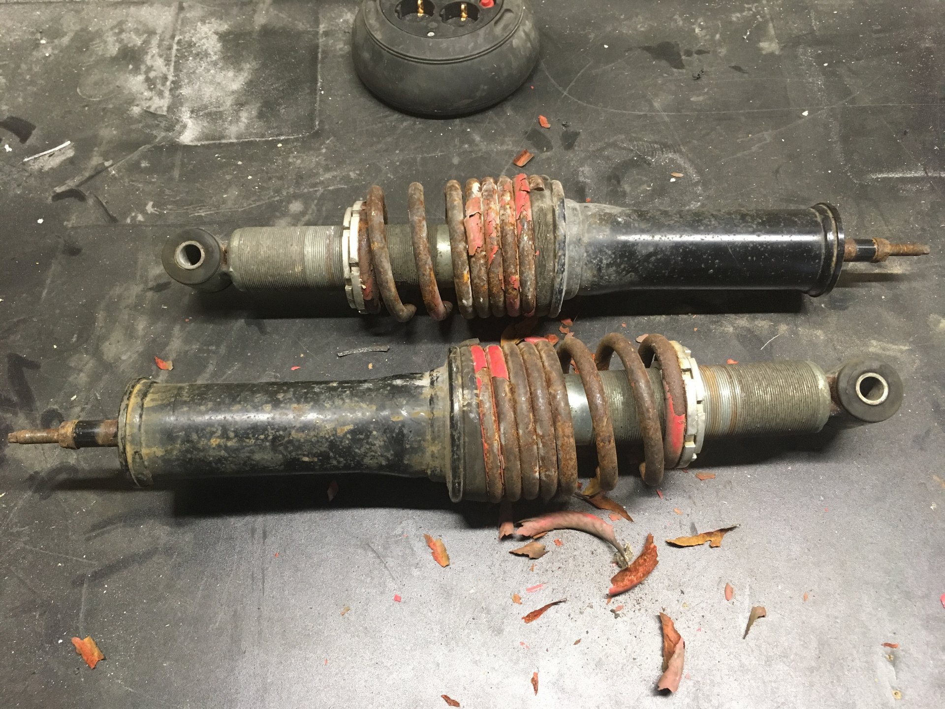

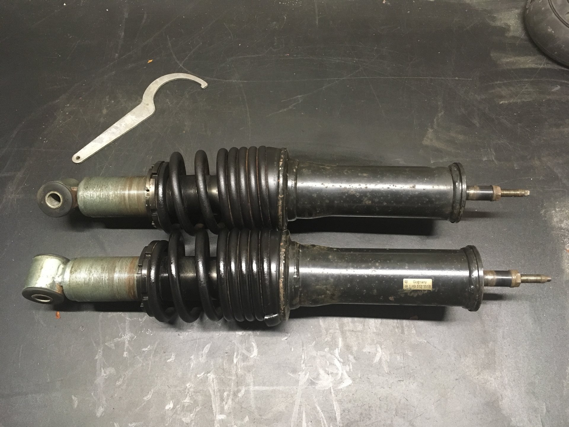

    В итоге перед -1.5 витка, коилы оставил как и былО, о чем потом пожалел, конечно.
    Во-первых коилы стояли очень долго и закисли похоже, во-вторых обратите внимание на оставшуюся рабочую зону пружины. В общем, у меня P38 на отбойниках мягче, чем этот пиздос.
    Через день приехали задние ступичные подшипники и можно было заняться задними тормозами, а заодно открутить коилы.
    Сделав за какой-то час-полтора левую сторону, подумал, что правая пойдет еще быстрее. Куй там плавал. Справа расположен бак, и возможность раскрутить подзакисшую гайку, да еще и на машине не так и просто. Я принципиально не хотел снимать амортик и раскручивать его, хотя сейчас понимаю, что это заняло бы лишних полчаса, а моя принципиальность в итоге вылилась в 4 часа часа ебли с гайкой, которую нужно было скрутить на 30мм ниже.
    Но конечный результат того стоил. Зад опустился еще на 10мм и появились достаточно комфортные ходы подвески.

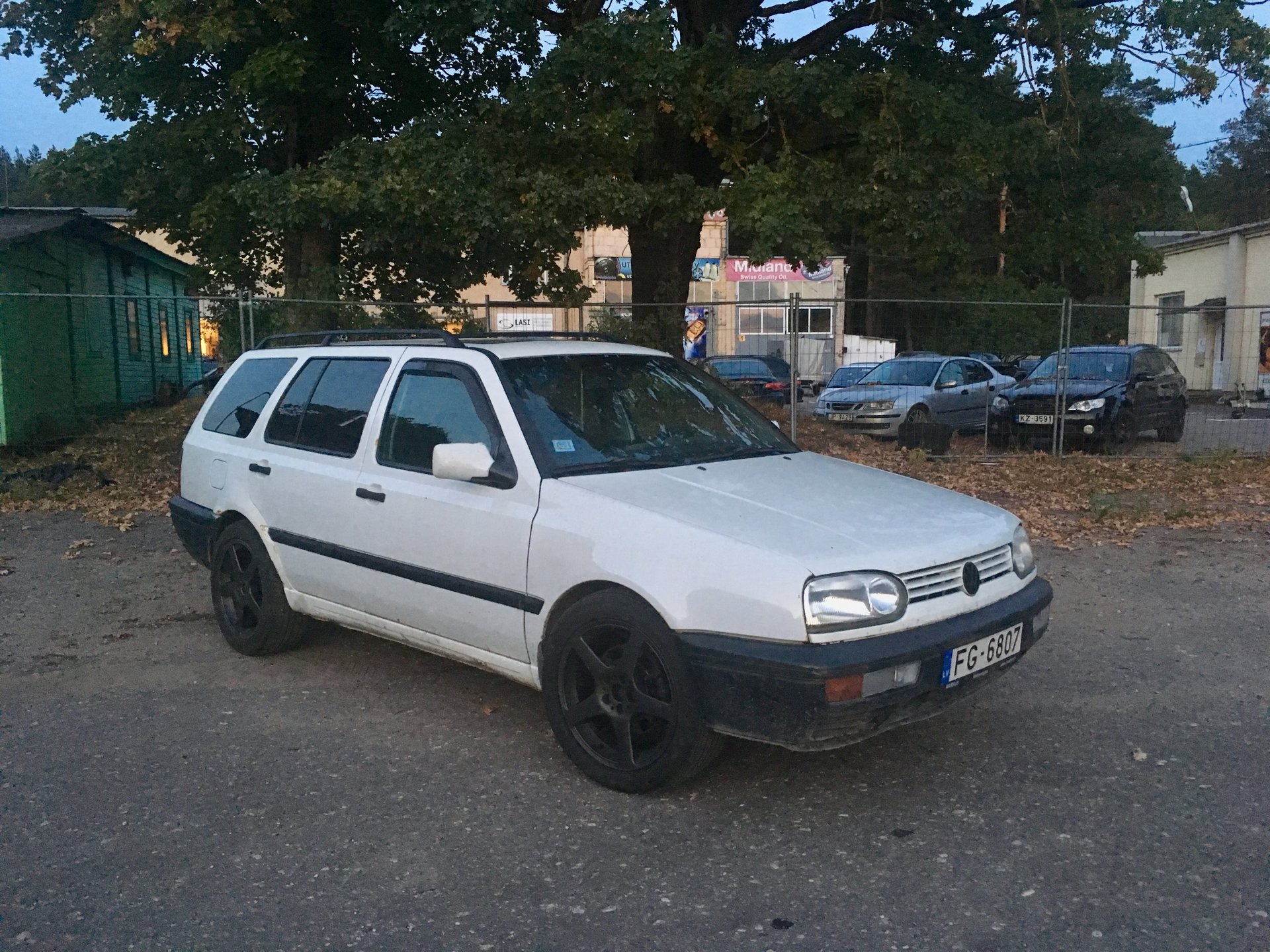

    В общем спустя две недели, машина стала выглядеть так.
