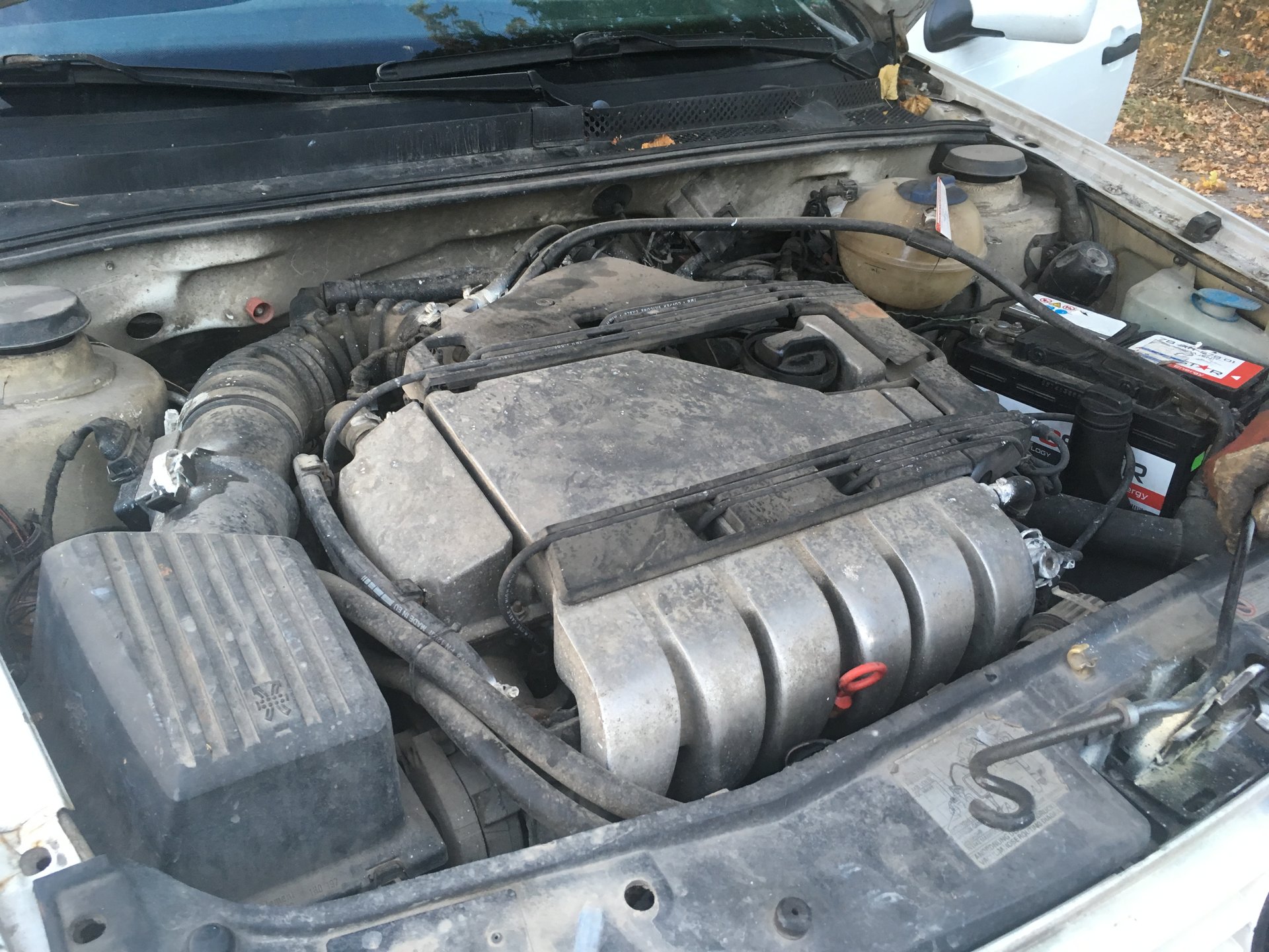

    Да там куриное гнездо))
    Прошёл сегодня ТО, теперь можно делать выхлоп.
    Сначала хотел собрать все просто на голой трубе, но в мусоре валялся глушитель от боры vr5, а там резонатор с нержавейки, почти как новый и как раз на 57-ой трубе. Его и поставлю, а то есть опасения, что будет совсем некомфортно.
    Думаю что на следующей неделе уже начну.

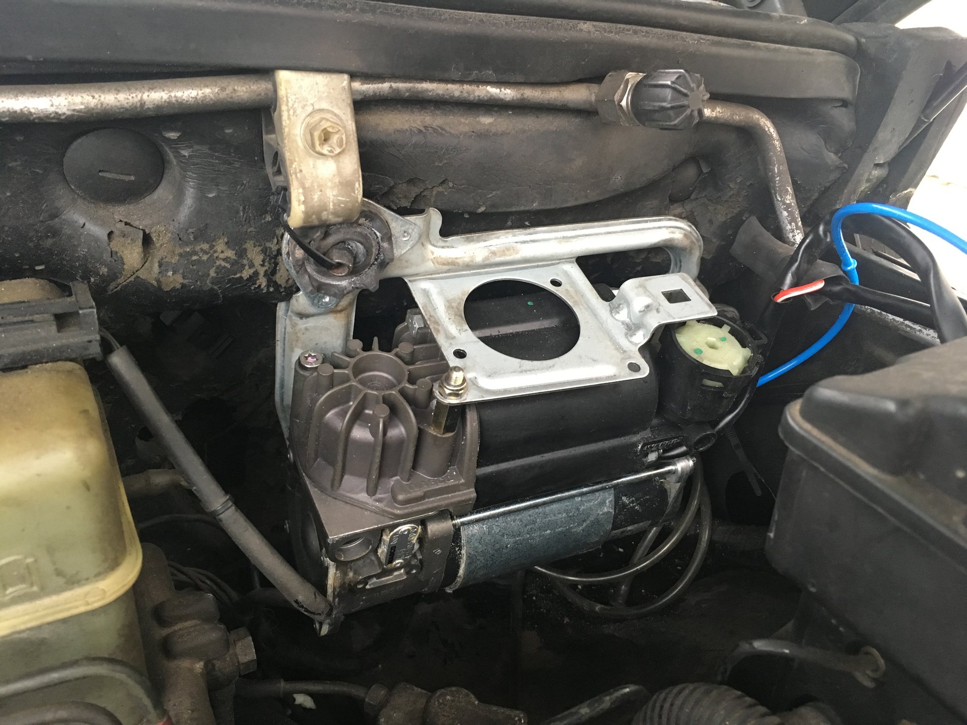

    Потом решил, что надо рэнджа немного поковырять, а то надоело отвёрткой через реле заводить. Отвалился какой-то провод от неродного генератора, в итоге не давал с ключа крутить стартером.

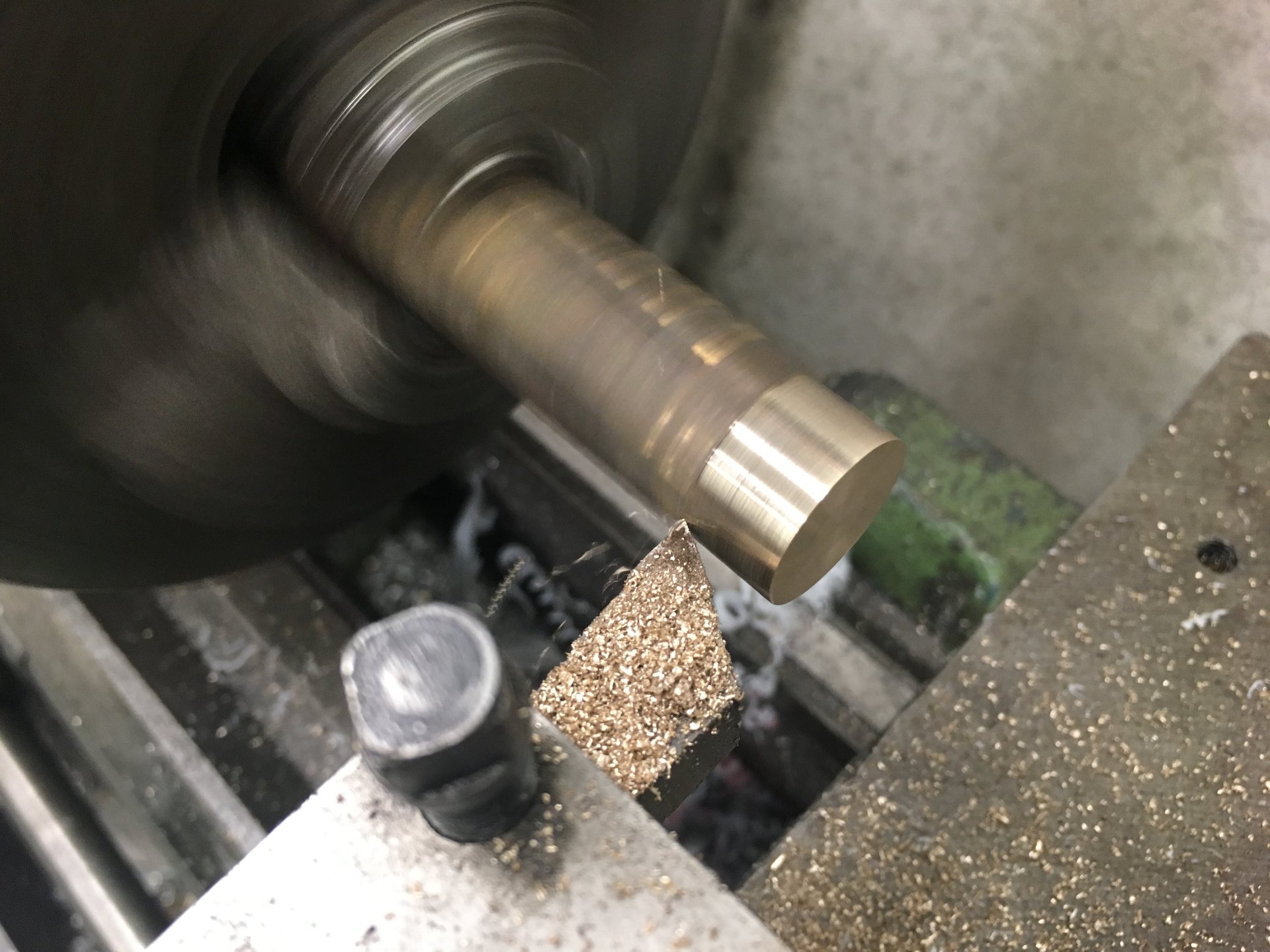

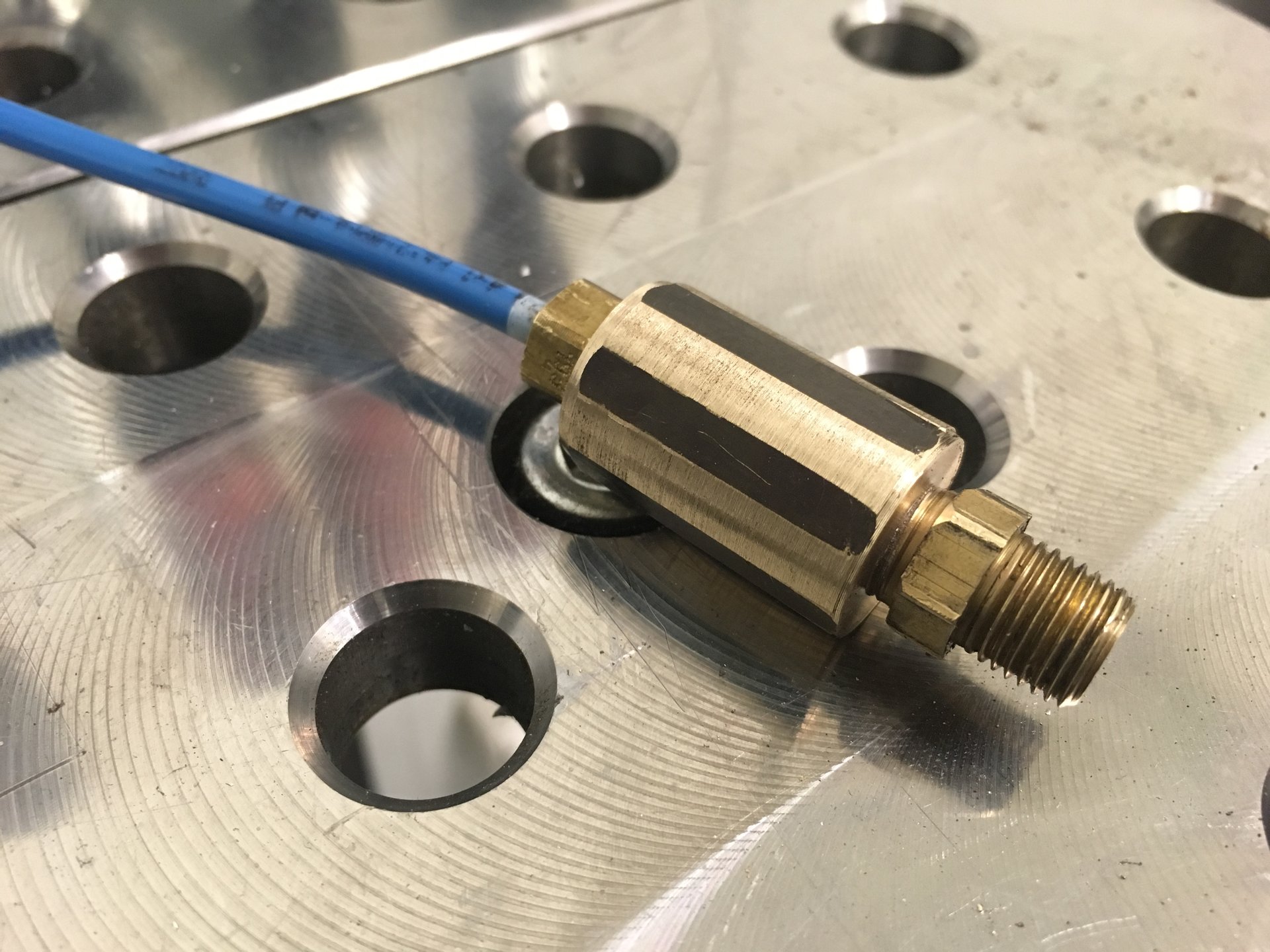

    Вообще, это первые за два года какие-либо ремонты, кроме замены фильтров и масла. Ну и ремкомплекта компрессора пневмы. Который меня откровенно достал и я решил поставить компрессор от бмв.
    Немного токарных работ, пластиковый хомут, 30 евро за компрессор и готово:

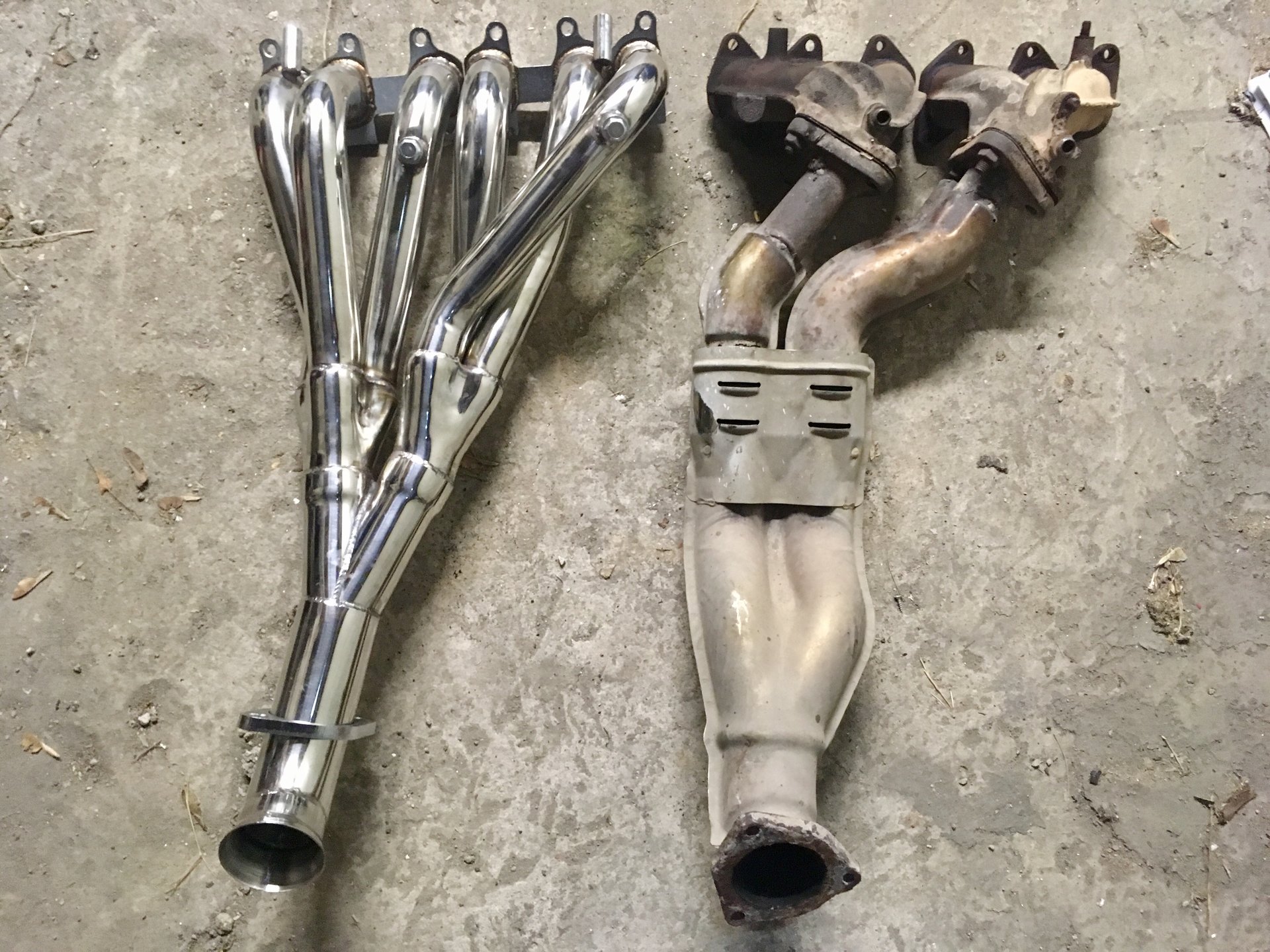

    Ну и наконец-то пришла очередь коллектора:
    Теперь в салоне не воняет и стало чуть отзывчивее на низких оборотах. Раньше мотор оживал после 4к, сейчас уже с 2-2.5к довольно бодро, а после 3 и звук немного изменился.

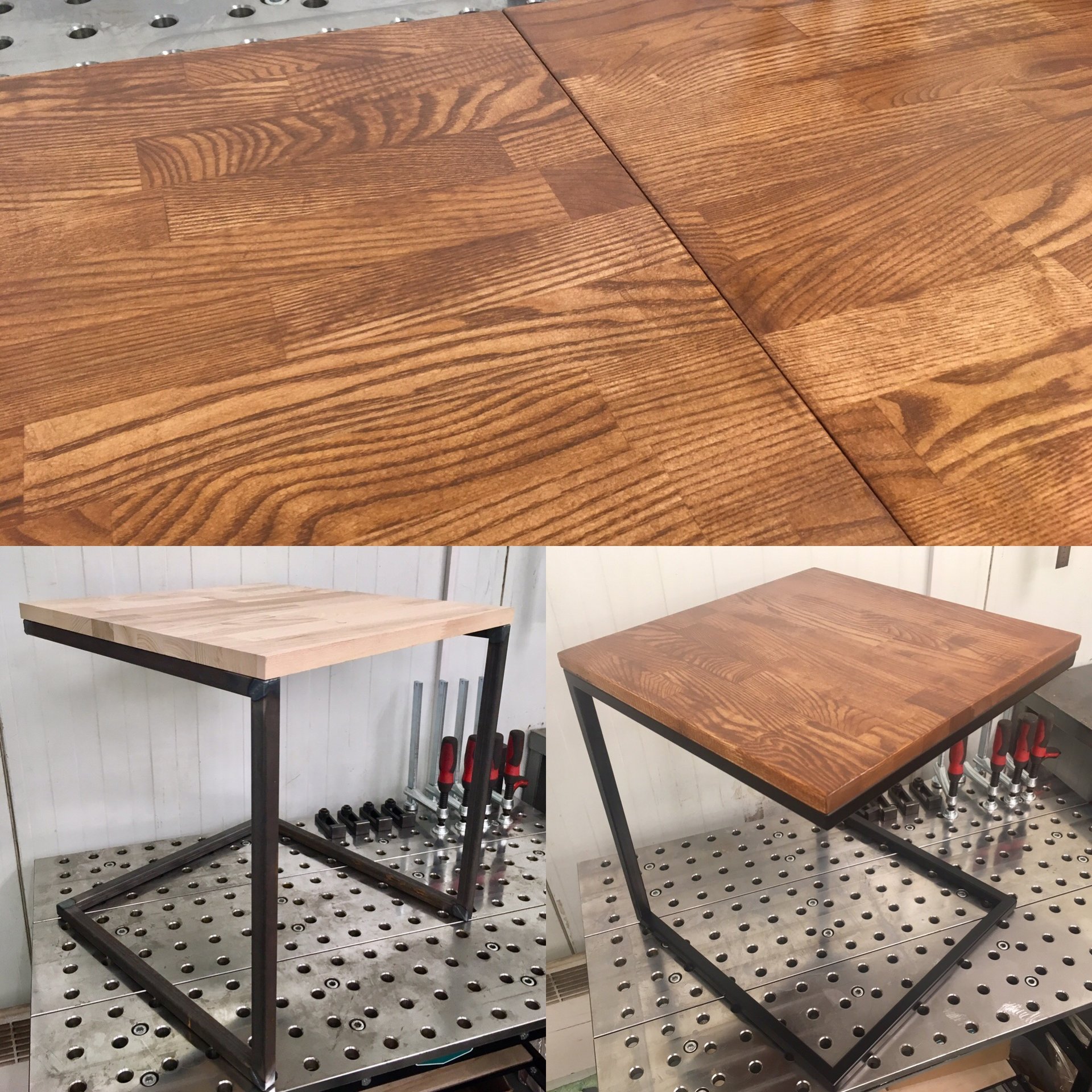

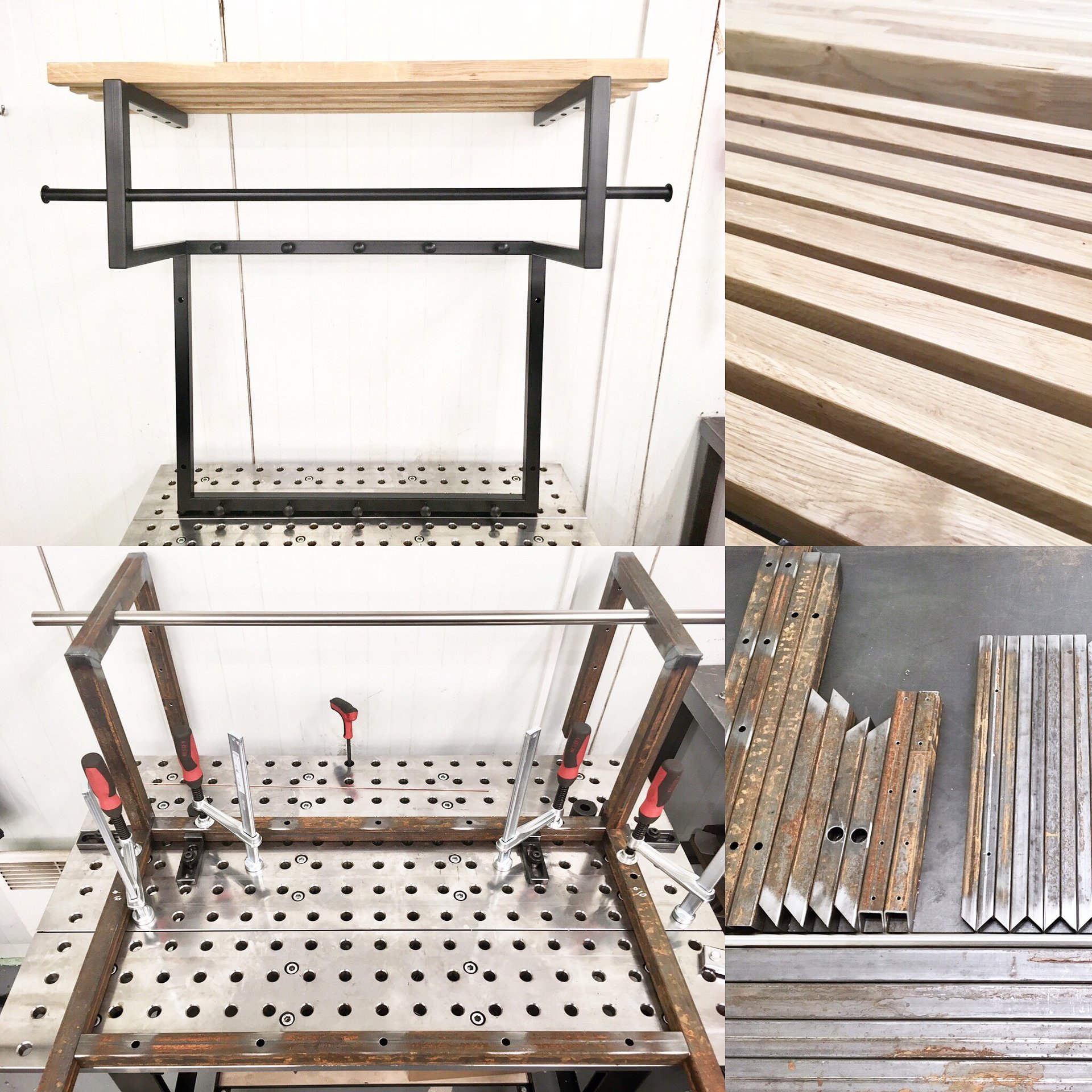

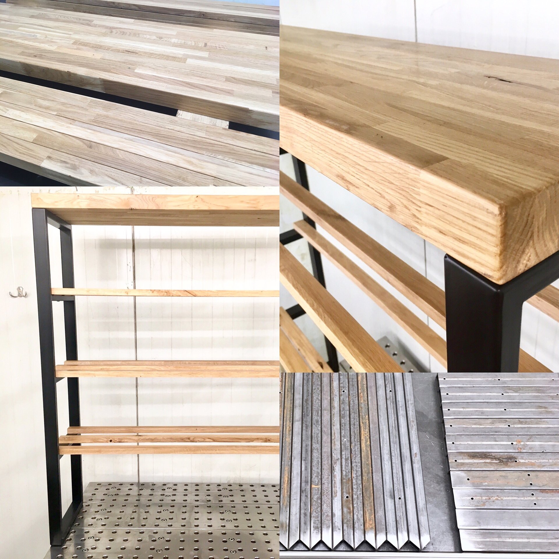

    А ты как, сначала варишь, потом чистишь к покраске?
    Пс. Тигом такое варить это конечно ппц, ну и на таком столе ничем другим не поваришь, в этом на мой взгляд его основной минус
  16. Mackie
    5,000
    1,019
    Да, сначала зачищаю места чисто для сварки, потом уже все целиком в пескоструй и на порошок.
    Бонус тига для таких конструкций в том, что потом меньше болгаркой сошлифовывать :)
    Пока единственный минус этого стола для меня - его размер, габаритные конструкции не очень удобно размещать. Но он модульный, можно ещё одну секцию прикупить и тогда получится либо 200х60, либо 100х120.
