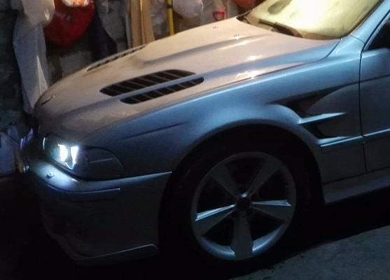

    Хочу больше колёса. Не то что-бы я хочу, машина требует! Раньше всё было хорошо, но из-за определённых действий над машиной, колёса стали сильно проигрывать :(
    Сейчас R18 255 на 45
    Внимание вопрос!
    Какие можно поставить диски и установить резину (размер)?
    .чтобы они залезли во внутрь
    .пройти ТО
    и не раскрошить арки когда будут отрабатывать мартёры на яме.
    Предложили поставить блины, выход как вариант?
    сейчас стоят вот эти, но если здесь они ещё смотрятся, то после некоторых действий с машиной уже нет :(

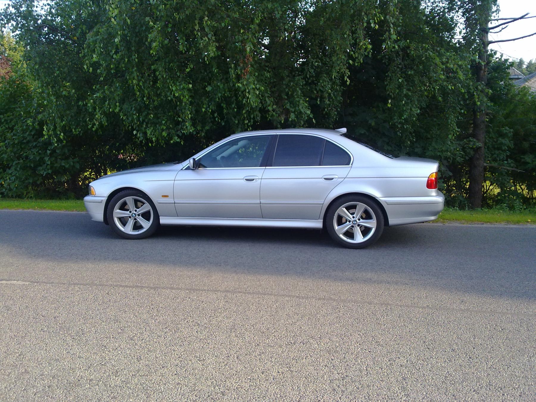

    Так как на фото, это явный перебор. Задача до арок вынести колёса, чтобы на яме крылья не уничтожить. 20 явно не пойдут, они не залезут. А вот 19 может быть, вопрос с какой резиной. Р18 уже просто пропадают...
