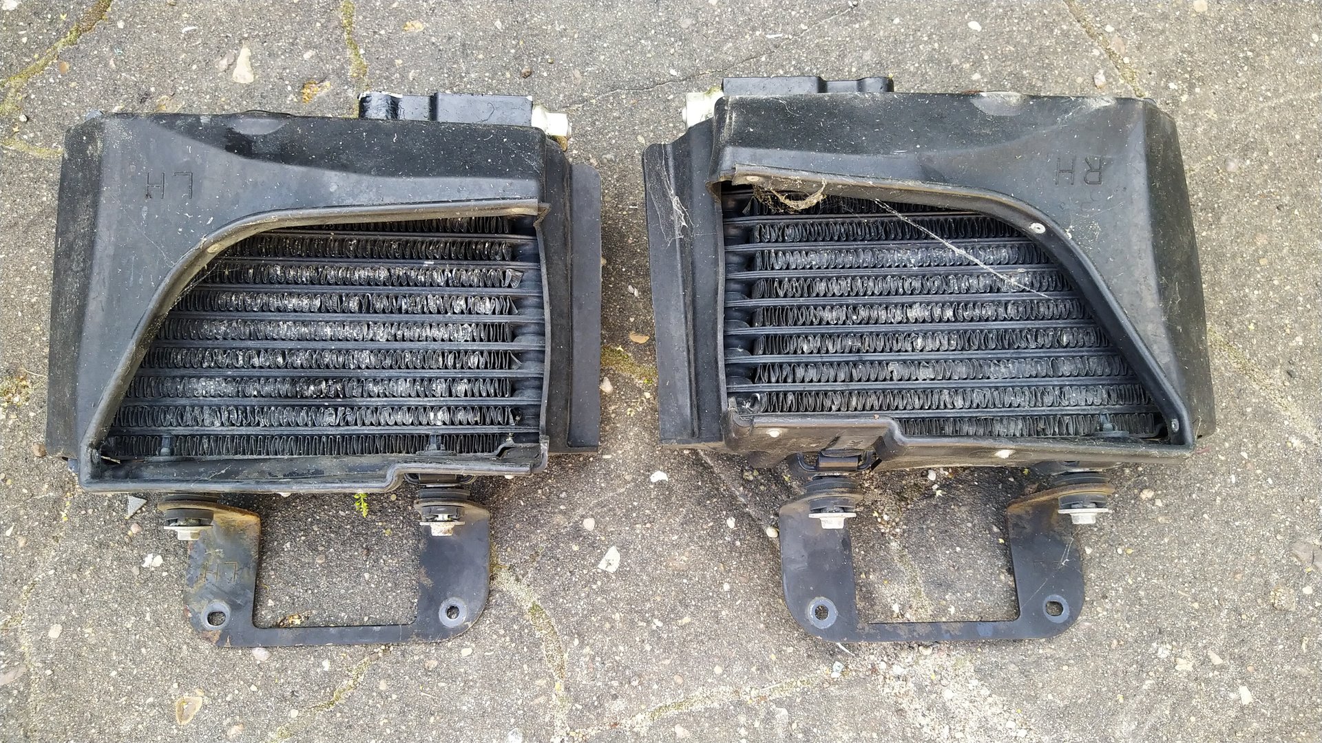

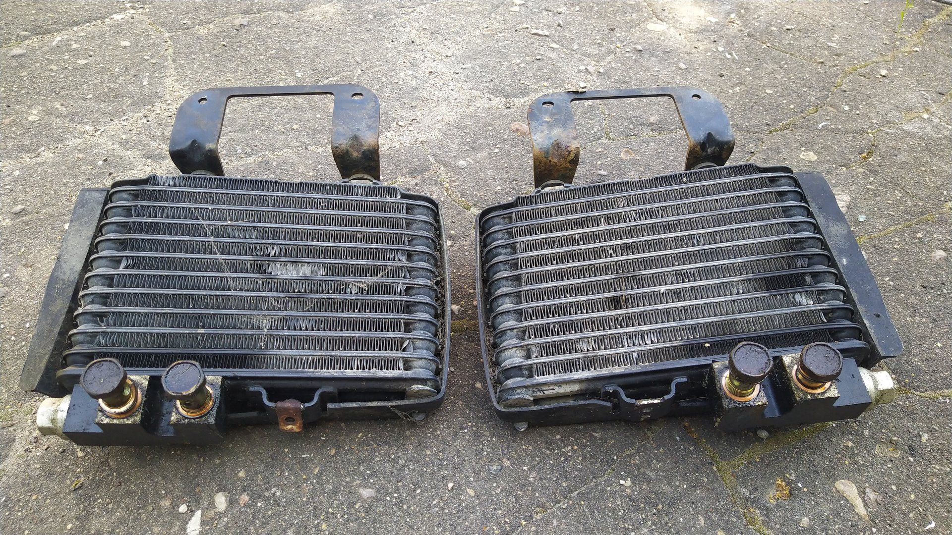

    У тебя случаем не будет радиатора масляного от него? Я хочу себе поставить его вместо теплообменика, от Мазды RX самый грамотный радиатор с термостатом на охлаждение масла…
  5. Muxa
    9,053
    1,582
    В ящиках ещё две разобранные англичанки, масляные радиаторы точно были.
  6. AxiLe
    9,195
    1,389
    Продай мне один

  8. Muxa
    9,053
    1,582
    Есть левый и правый:

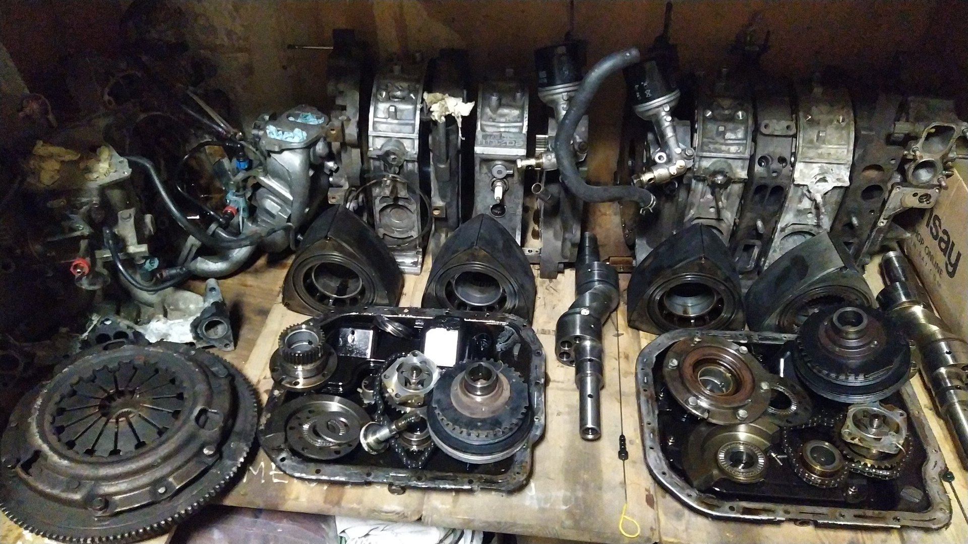

    9,053
    1,582
    Разобраны два мотора, которые были без компрессии в одной из секций.
    У первого целые только передняя секция и один статор. У второго всё целое, кроме одного статора. Получится собрать из них один мотор :)
    nightracer и DemAn нравится это.
  15. Muxa
    9,053
    1,582
    На очереди третий на разбор :)
  16. Incore
    3,214
    802
    Так разобрать не проблема, что со сборкой то?
  17. Muxa
    9,053
    1,582
    Пока закупаю детали и нужно разобрать третий мотор, чтобы понимать, что дальше. В худшем случае придётся разбирать четвёртый, который живой.

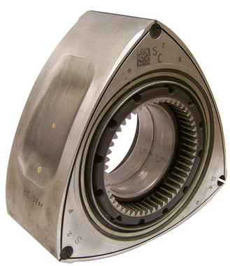

  18. Muxa
    9,053
    1,582
    Ищу задний ротор с весовым обозначением B, C или D.
