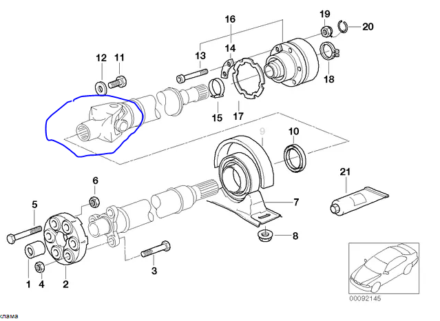

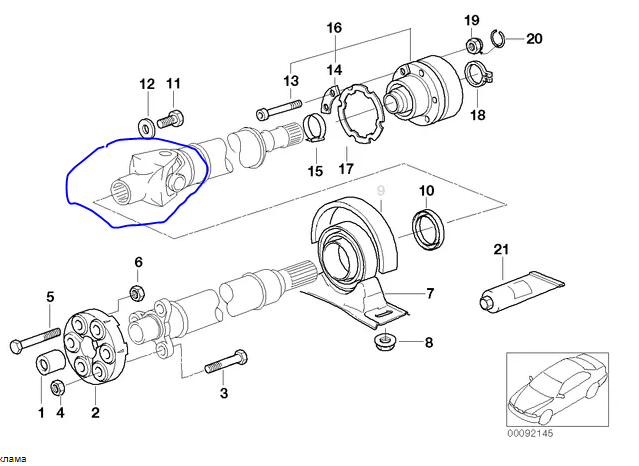

    На сколько я понял вот это крестовина? Не показывает номер запчасти, она в сборе идёт что ли?
  6. Paparazzy
    44,384
    2,322
    Да. Их вроде ремонтируют. Хз, можно ли её поменять.
