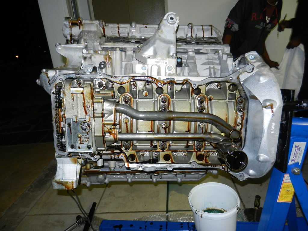

    А снять картер и осмотреть насос и прочее, не вариант?
  14. ultimaite
    ultimaite Member
    18 мар 2012
    59
    Предлагаешь мне лично это сделать, в гараже на домкратах ?
    Давайте по теме, есть кого посоветовать - пожалуйста, а все остальное "вариант\невариант" будем решать уже по месту.
    Конструкция мотора отличается от восьмерок БМВ - коленвал крепится корсетом и насос стоит спереди , звук локализуется сзади.
  15. gutta
    gutta Well-Known Member
    24 апр 2010
    1,837
    377
    мне немного не понятно...
    вы приехали в сервис объяснили проблему, вам предложили сделать диагностику/послушать мотор. Вынесли предполагаемый вердикт, проблема во вкладыше, для более понятного диагноза - разбор мотора. Или вам сказали мы вам направление дали , иди сами разбирайте мы не хотим эти геморроем заниматься, и так в 2 сервисах? Или дело в том что нужна была просто диагностика без разбора/пальцем в небо а не ремонт.
    Сомневаюсь что не один сервис вам не предложил вскрыть мотор и починить.

    По звуку больше на маховик похоже.
  18. gutta
    24 апр 2010
    1,837
    377
    или на насос или на вкладышь или на задиры в цилиндре, так можно все приговорить. Явно в двух сервисах слесаря безграмотные работают, что дефект определили приблизительно одинаково.
    сомневаюсь что даже тот моторист который разбирается в этих моторах скажет что-то новое, без вскрытия.
  19. Muxa
    8,843
    1,385
    Скинуть коробку проще, чем дербанить мотор.
  20. gutta
    24 апр 2010
    1,837
    377
    а скинуть стартер и осмотреть состояния «маховика» (чем он не является) еще легче.
