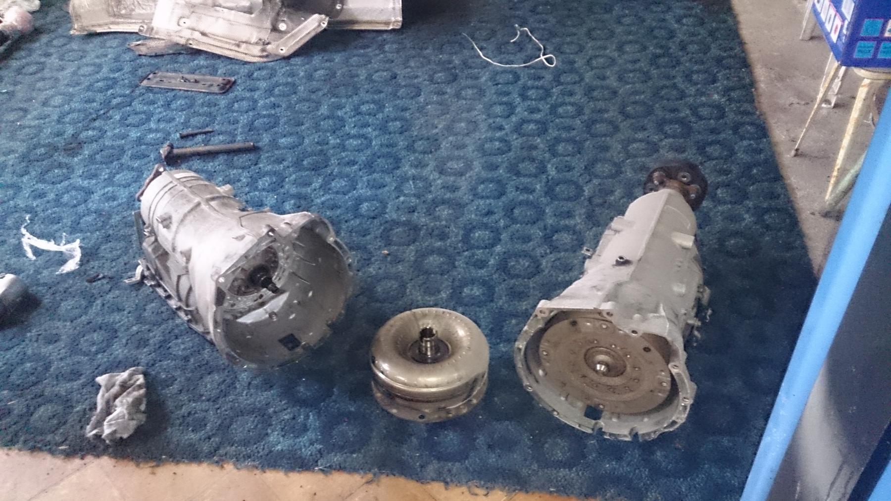

    Суть простая, после чиповки мотора M57N2 прошёл год, и развалилась коробка, возможна ли установка автоматической коробки от 530д 2008г, в 525д 2008 года (6HP26 вместо 6HP19) ? Отличия у них только по мощности, или есть ещё какие то отличия из-за которых могут возникнуть вопросы?

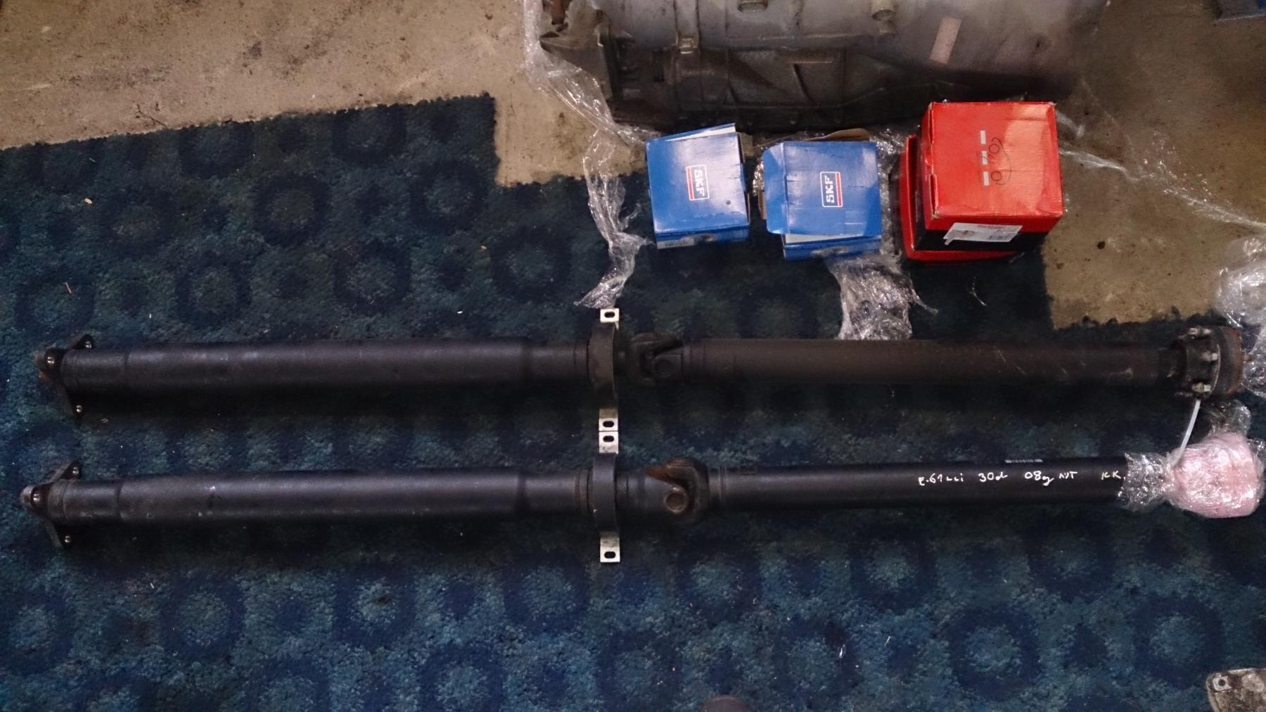

    Коробка установлена. Всё работает, держит, и едет очень приятно. Теперь можно душить во всю.

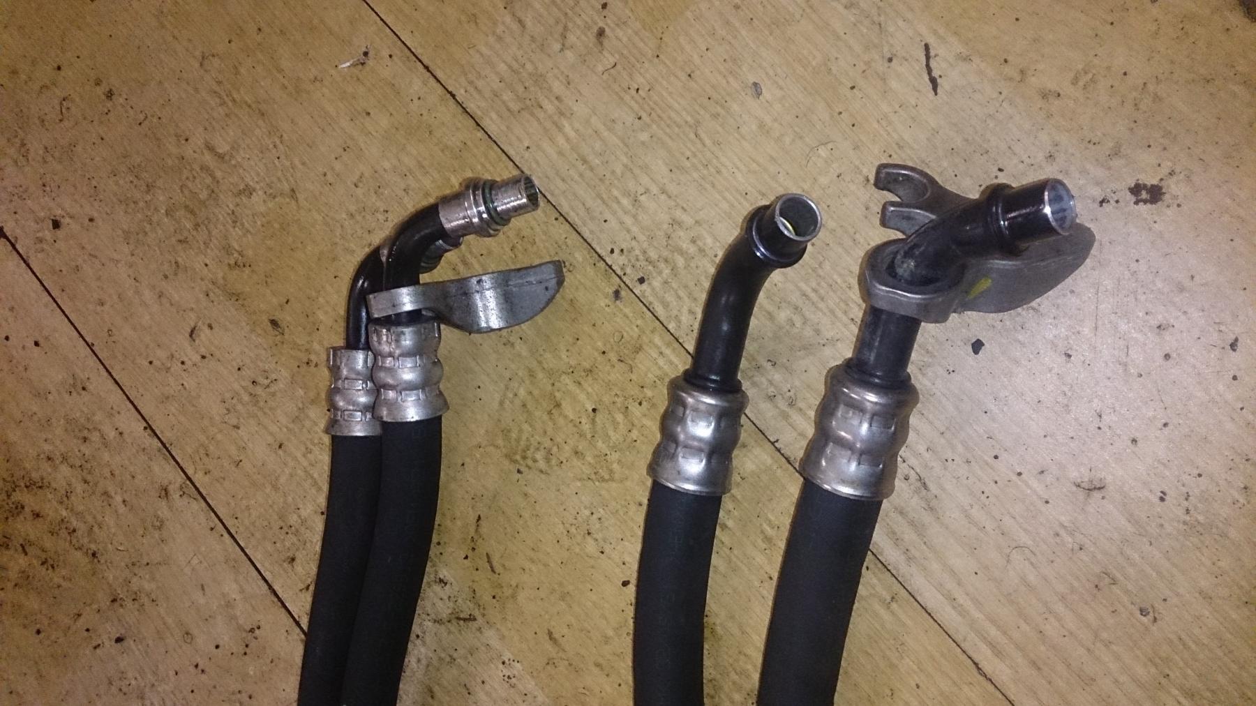

    Ставим коробку, меняем шланги охлаждения масла ( зачем то 2 конца разные, ZF хернёй страдает), меняем кардан на покороче. Едем. Подключаем комп, шаманим. Едем дальше.

    При такой затее, лучше отдельный радиатор было поставить, а теплообменник заглушить вообще :wink:

    комп в коробке стоит. Менять не надо, достаточно компом подогнать под машину, Вин, пробег. Можно этого и не делать.
