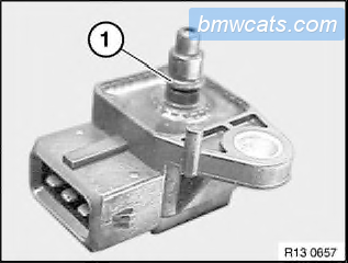

    Датчик меняли вот такой , как на картинке. Датчик давления наддува. стоит с задней стороны впускного коллектора.
    А вот конкретно какую ошибку выдавал комп по коду, не помню, и сфоткать забыл =\
    Но точно это был датчик давления наддува.

    Проверьте есть ли вакуум на солинойде на заведенном авто.
    Пс опыта с м57 я так понимаю не много у Вас, там все очень просто на самом деле

    Комп что пишет ?
    Нет давления наддува или датчик наддува не отвечает?

    Вроде как он не отвечал, и при заведенной машине и нажатии на газ, его показатели не менялись, все время около 1000 было..
