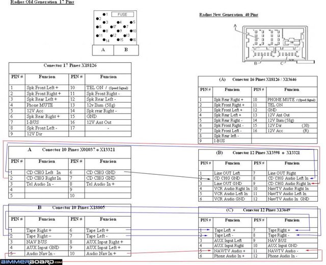

    Берешь рабочий динамик и проверяешь радиомодуль
