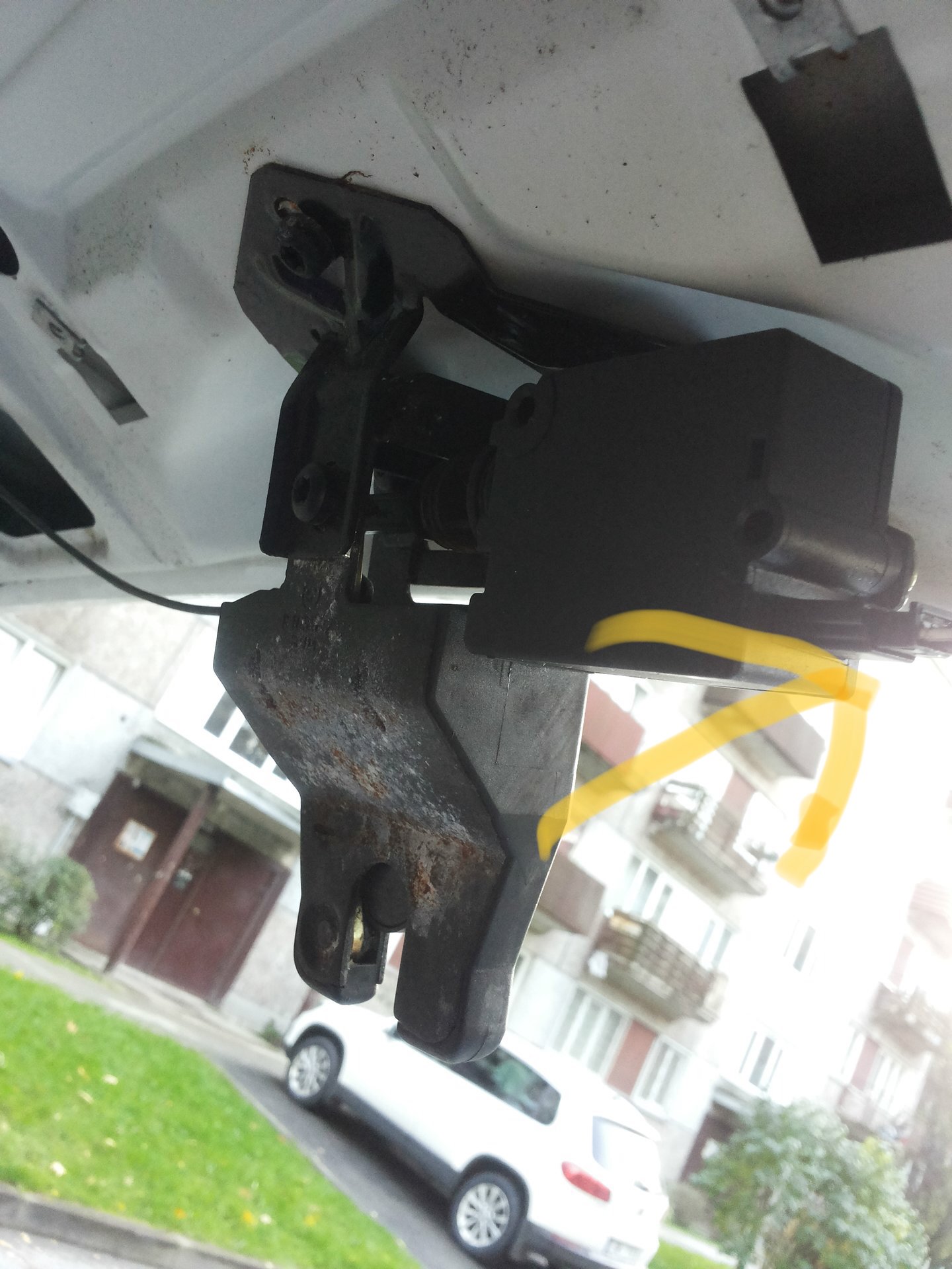

    Бывало что доводчик чудил после хлопанья багажником, но всегда проходило через время. А неделю назад перестал подтягивать и показывать на панели, что багажник открыт.
    Если дверь опустить, замок защёлкивается, но дверь болтается и постукивает на неровностях, как-будто не до конца закрыта. Если нажать кнопку на ключе или на ручке багажника, она притягивается и тут же с щелчком отскакивает, так как открывается замок. Если замок защёлкнуть ключом и открыть кнопкой, видно что петля доводчика делает оборот в 360гр и останавливается, то есть сам доводчик в порядке, просто нет сигнала, что дверь открыта.
    п.с. может у кого было такое, и откуда идет сигнал, что дверь открыта? Где находится датчик?
    п.п.с. давнее время назад, пропал ток на фонарике, что в обшивке задней двери, так что грешу на разрушение проводки в левой петле. Но всё равно, было бы неплохо знать, где расположен датчик и распиновку проводов в петле, вдруг кто в курсе?

    Обычно стоит в самом замке.

    Было точно также, на самом замке окислился разъём, почистил и теперь работает

    Снял обшивку багажника. Заменил провода от замка до внутреннего плафона на двери. Там шумка собирает влагу и все мокрое. Доводчик ожил, но все равно что-то не так.
    Свет теперь загорается и на панели тоже появляется оповещение об открытом багажнике. Но доводчик все равно не подтягивает дверь и плафон на двери по прежнему не светит. Если снять штекер с замка, что-то щелкает в задней правой стойке и дверь притягивается.

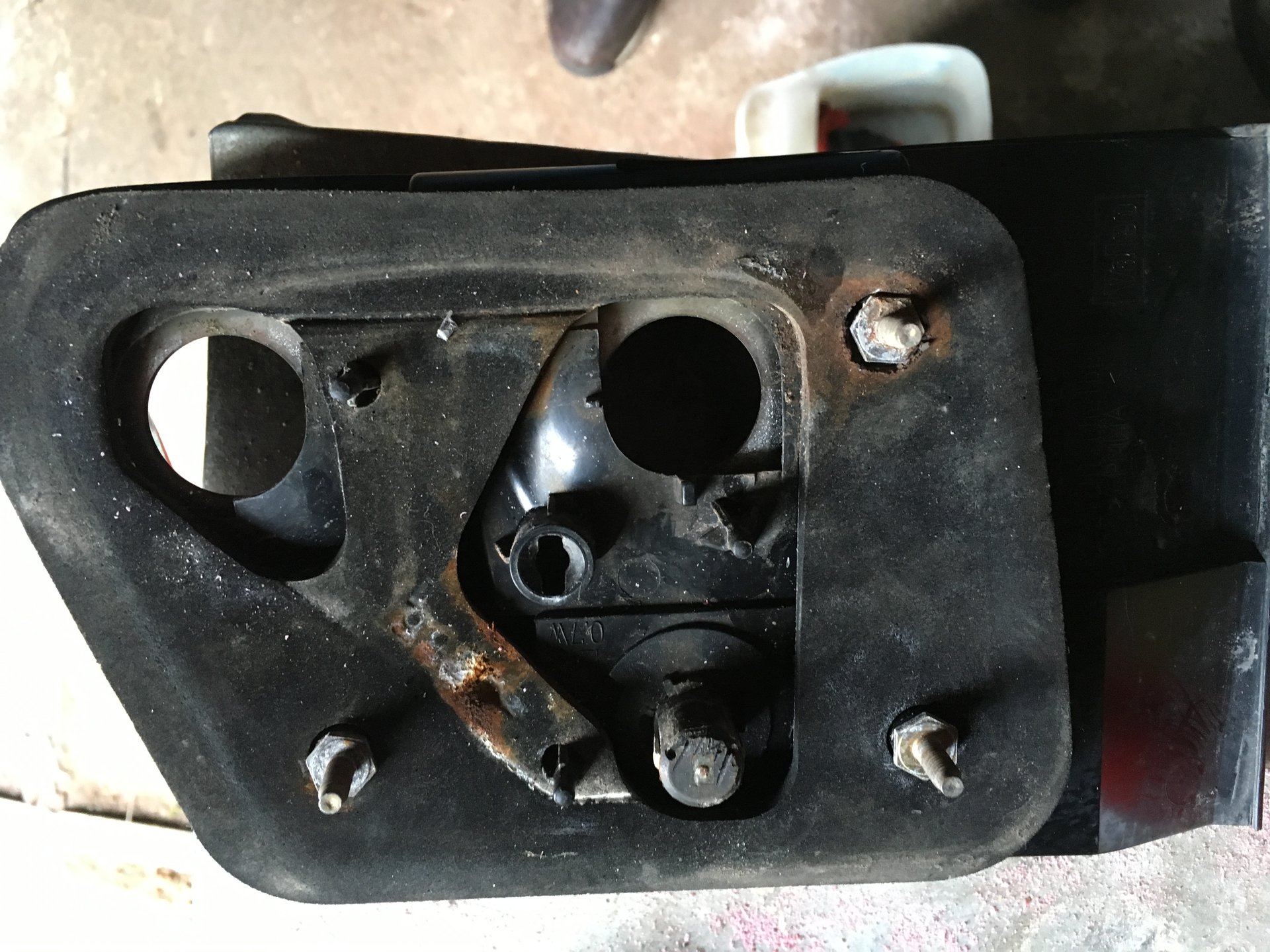

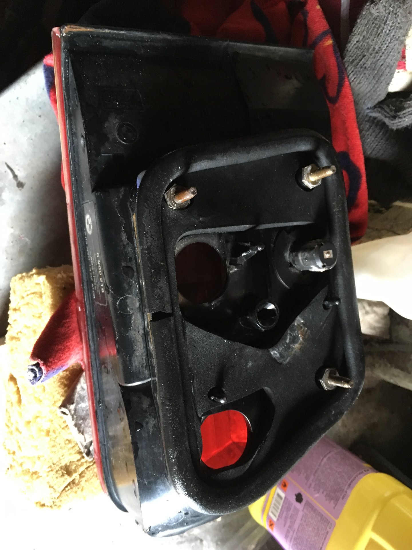

    Фонари поменял на целые, но влага всё равно появлялась на нижней кромке багажника. Не знаю, только ли у меня такая проблема, или может это болезнь е39 туринг, но сняв фонари, я обнаружил, что инженеры бмв пришли к гениальному решению, и вместо добротной уплотнительной резинки, как на е34, доверили влагоизоляцию этой «губке», как на автермаркет китайских фонарях для е34.

    Естественно, что она местами отклеилась от корпуса фонаря и обильно пропускала влагу не только внутрь багажной двери, но и в сами фонари.
  20. klaipeda
    15,702
    1,929
    Я взял резинки от е34, обрезал края оригинальной губки по контуру кромки фонаря, и проклеив на изгибах по капле горячего клея, проложил резинку между кромкой корпуса и оставшейся губкой.
