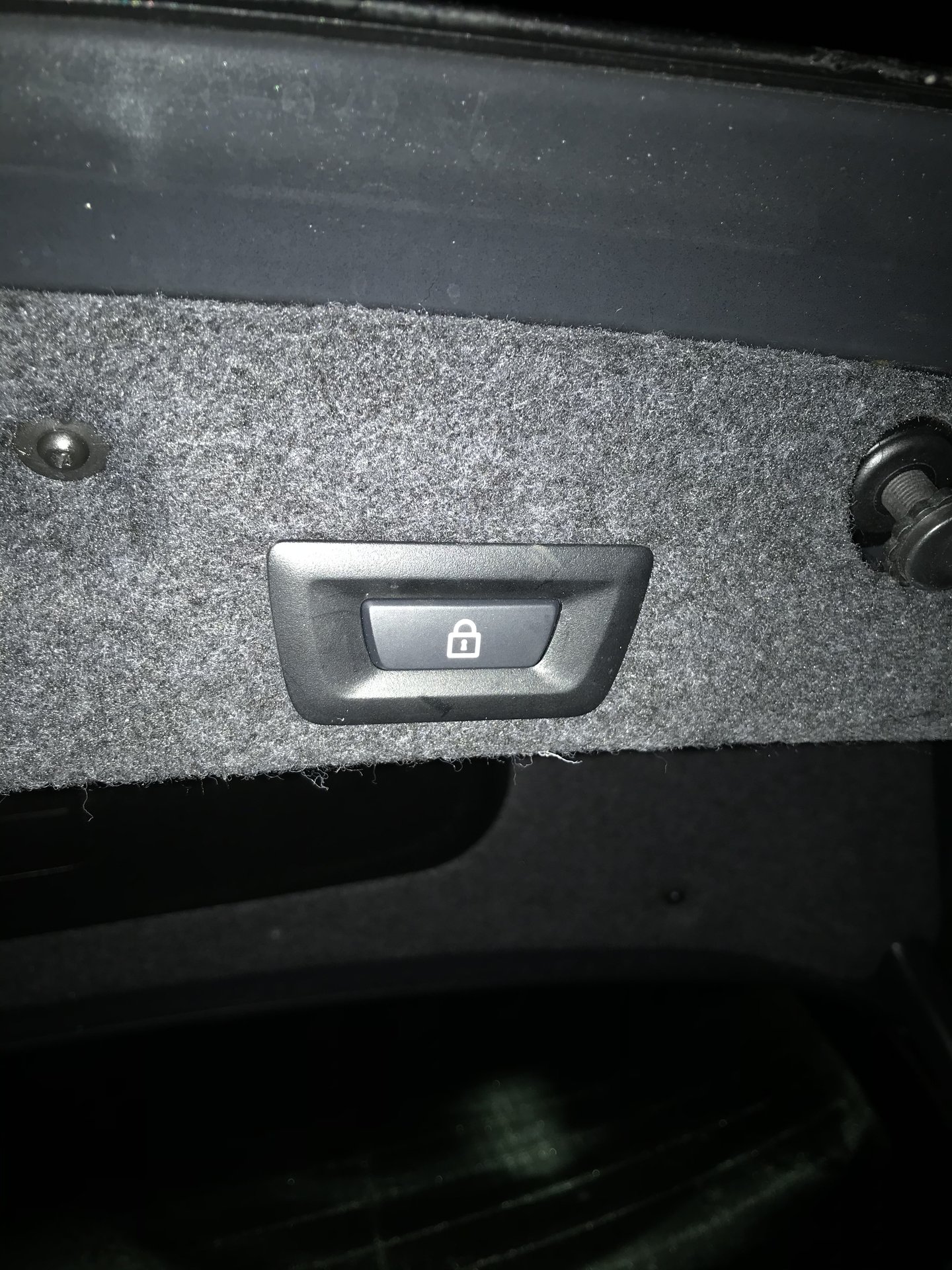

    Может и мой :)
    фото приложу кнопки на крышке.
    Тогда не понимаю зачем она там? Но нажав кнопку закрывается центральный замок в машине. Как можно это проверить?диагностика?

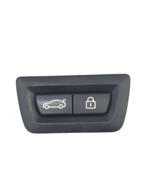

    Думается мне что с нажатием этой кнопки закроется авто (на цз), после захлопывания багажника, руками.
    С наличием привода крышки будет кнопка подобная этой, т.е. либо просто закрыть крышку, либо закрыть и запереть.

    спасибо,теперь всё понял .
    спасибо всем за помощь .
    Тот кто комплектовал машину странный человек. Заказал доводчики дверей, открытие багажника ногой (когда проводишь ногой под машиной открываеться ) а закрытие вручную . Странно ,неправда ли? :)
  12. AxiLe
    9,213
    1,406
    Что странного? У тебя нет ЭЛЕКТРО БАГАЖНИКА. То что ногой отщёлкивается замок, и пружинами поднимает наверх, это у всех в базе уже стоит в твоём году.
