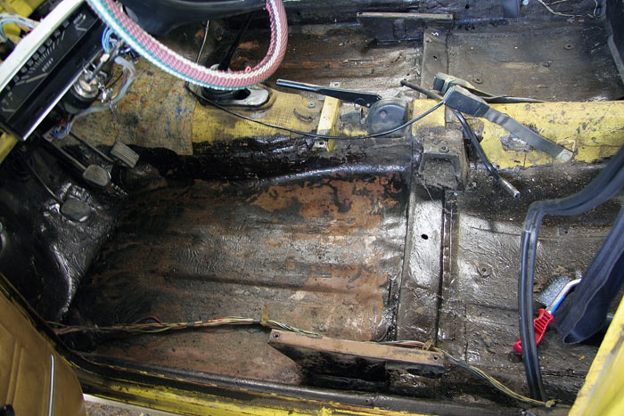

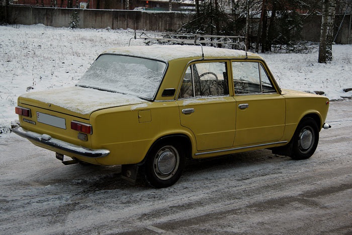

    Вот такой она попала в руки. Машина с новым ТО, конечно с дефектами визуально, но в целом состояние для ее возраста вполне достойное. Дырок и явной ржавчины нигде нет. Стоит новая резина, при первом осмотре работает все, что работать должно, пусть там и не так много всего.

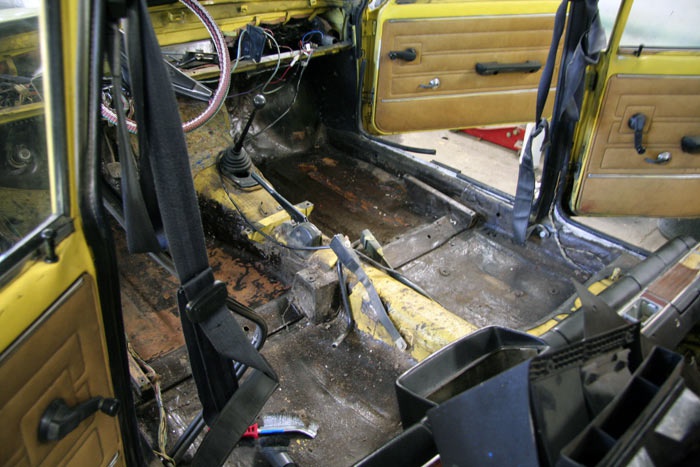

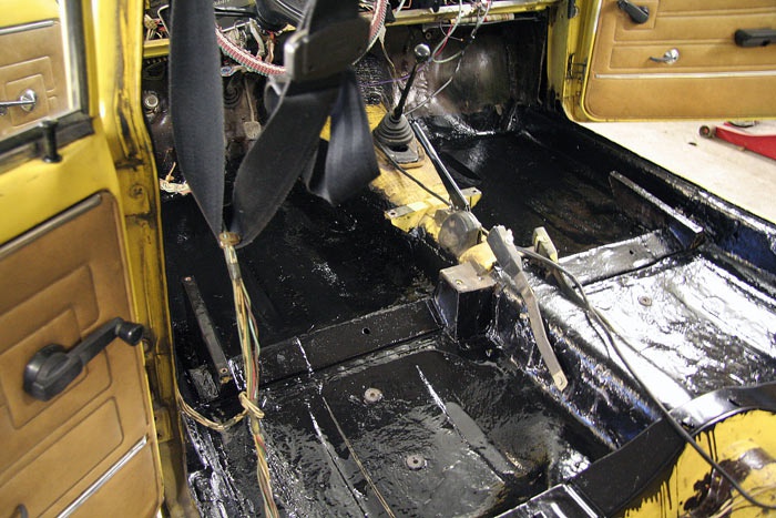

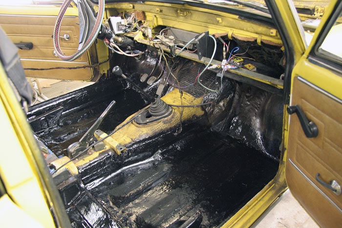

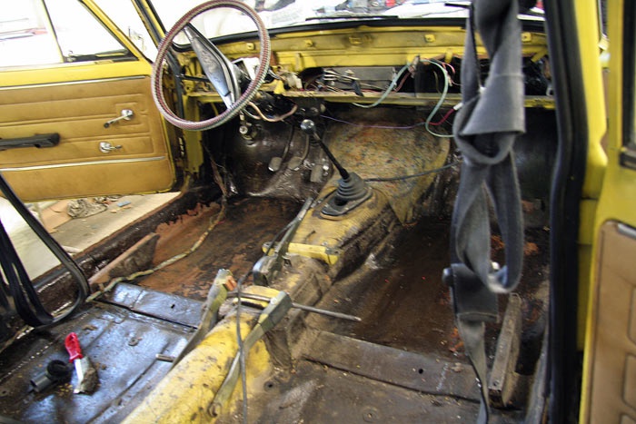

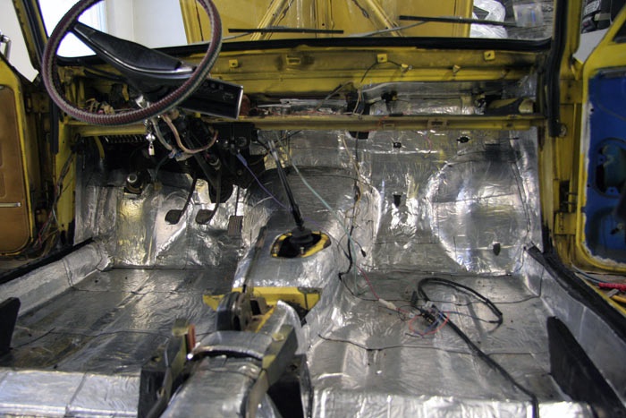

    Решено вытащить салон и посмотреть что там с полами. В целом ничего страшного нет - дырок нигде нет, лишь легкий налет ржавчины на полу в месте водителя. Видно что пол был обработан еще первым хозяином когда то давно.
    пол обработан антикоррозийной эмаль

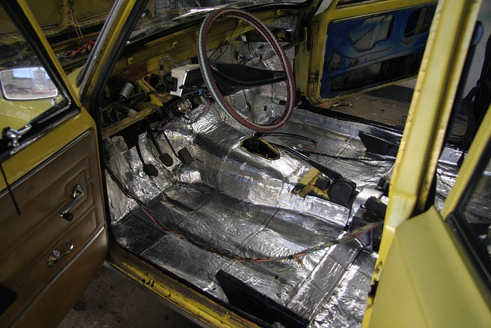

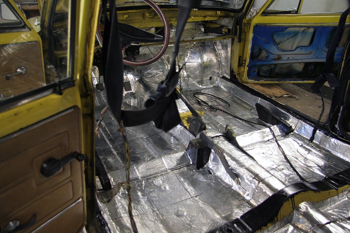

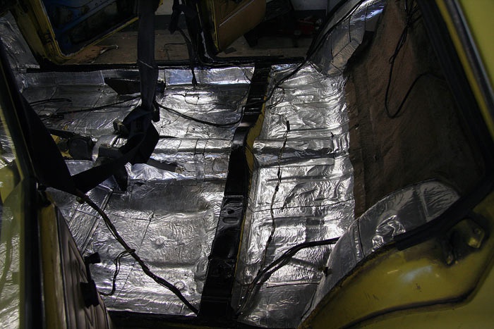

    Раз уж все разобрано, то можно немного бесшумки добавить

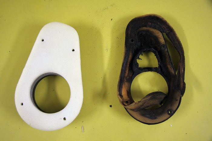

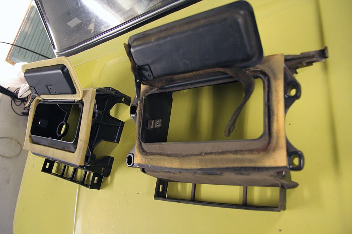

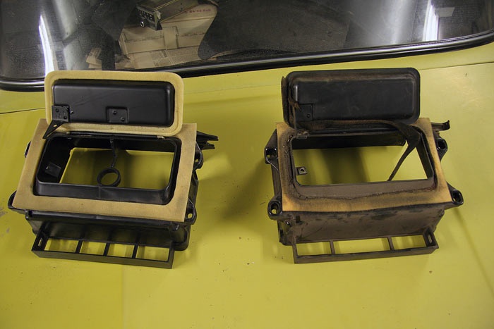

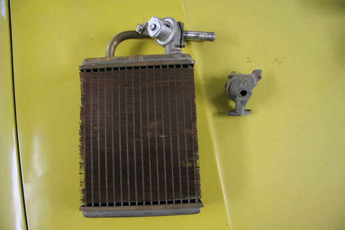

    Замена корпуса салонной печки на новый, а то старый корпус был поломан и небыло возможности закрепить его как следует
    Заодно на новый заменен краник печки, почищен и промыт радиатор салонной печки, и все прокладки

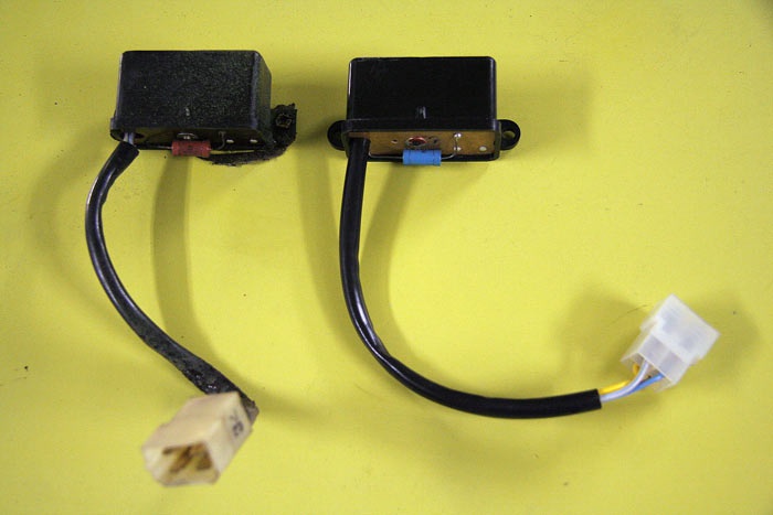

    В процессе выяснилось, что дворники работают только в быстром режиме, в прерывистом работать не хотели. Со сменой реле все стало работать как надо.

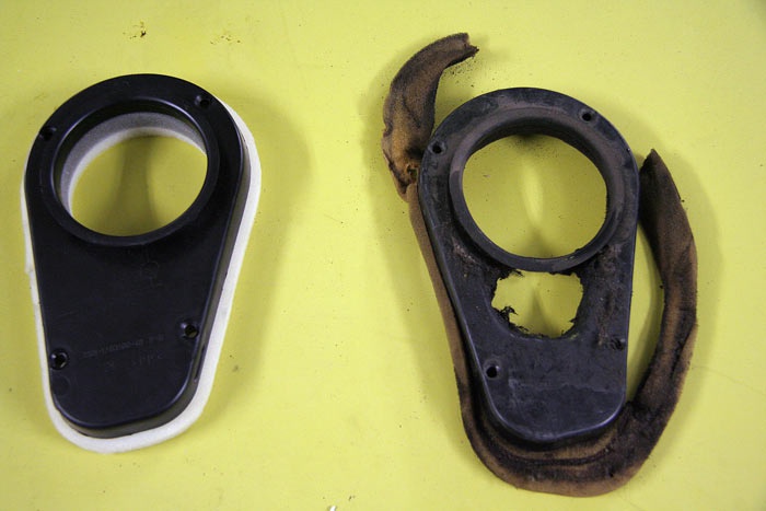

    Пластиковая окантовка вокруг рычага КПП совсем поизносилась - замена на новую.
