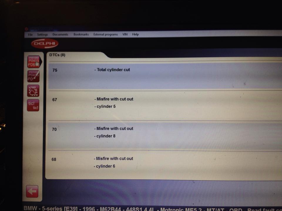

В общем был у другова диагноста , по ошибкам выдало то что на фото , диагност сказал возможно подсос воздуха или датчик детонации. Что можете сказать по данному поводу
обратись в п.с. к Александру с форума. Я бы посоветовал выставить валы, а потом всё остальное смотреть качественной диагностикой.
