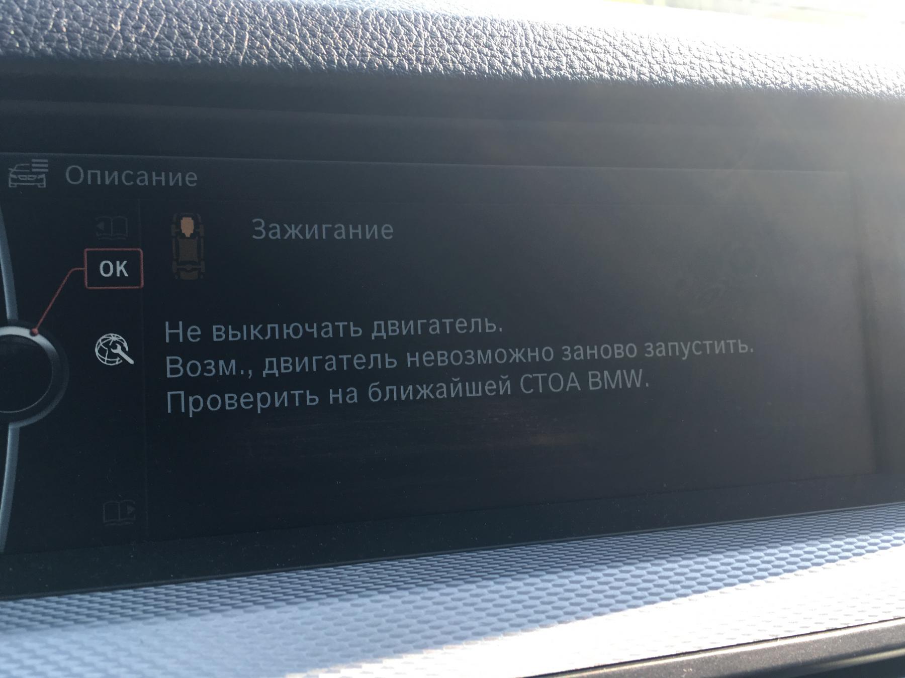

    Камрады,подскажите- очень редко при заводе авто нет реакции на нажатие старт/стоп и вылетает ошибка(фото). Если дать машине заснуть,то мин через 30 двигатель запускается как ни в чем не бывало. На клубе.ру пишут что надо отключать какой-то цезарь,но у меня млять никакого цезаря нет

    Цезарь - это сигналка с gps трекером. Доустанавливается диллерами в обязательном порядке, помоему на все Ф-серии выше 5-ки. Имеет некоторую годовую плату. По причине колхозной установки часто глючит.

    2,864
    721
    Именно Цезарь - только в РФ! Может быть такое, что она у тебя ключ теряет? :so: Батарейку в нем менял?)

    такая же ерунда была недавно, на 5GTшке. Глючил чип Black Bug, привезли другой и все поехало.
