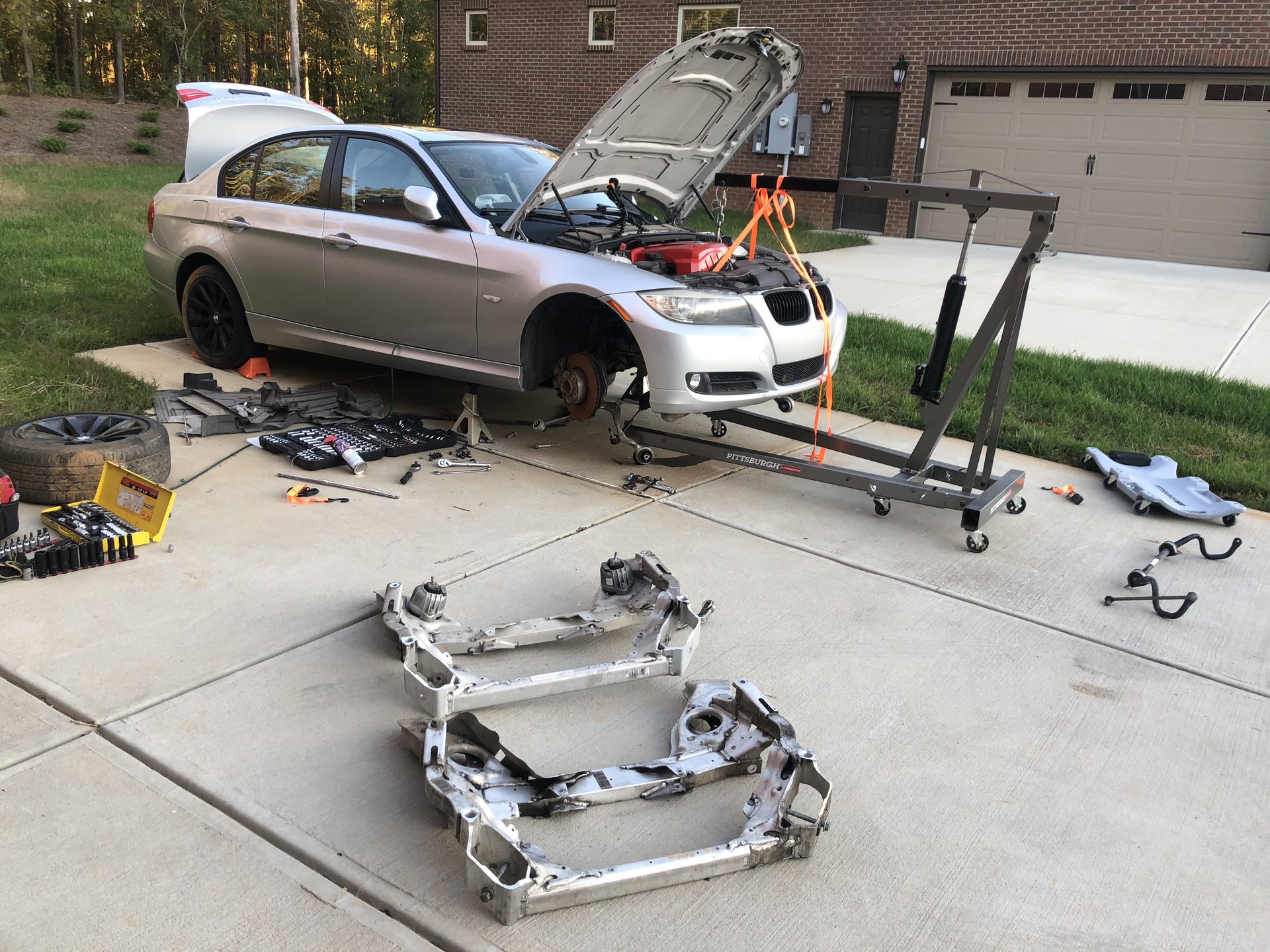

    Прикупил корча 11 года. Задний привод. Вроде обычная подвеска. Переднее левое колесо вырвано, наверно только на стойке еще держится.
    Вопрос - сгодятся ли рычаги с любого года е90 седана или...? Я даже колеса еще не снимал, возможно подрамник тоже под замену. Подрамники одинаковые на всех годах?

    кроме м3,все одинаковое. Естественно пружины по нагрузке отличаются.

    Прикупил подрамник от 7го года. Если дождечка не будет -попытаюсь сегодня махнуть.

    Я обычно на мерседесовском форуме что-то спрашиваю/подсказываю :) как никак уже 4 clk в коллекции было/есть. У одного двиг клина поймал - в аварии оторвало крепление маслянного фильтра и масло фонтанчиком покинуло мотор. Ничего - запустил, лол :)
    Первый подрамник не встал! Оказывается донор был подбит, что подрамник повело на полтора сантиметра. Причем с той же стороны, что и мой печалемобиль. А на глаз не скажешь.
    Я очканул, что это у меня лонжероны кривые были. Вытащил подрамник, диагональки проверил. Отлегло :) Потом поехал за другим :)

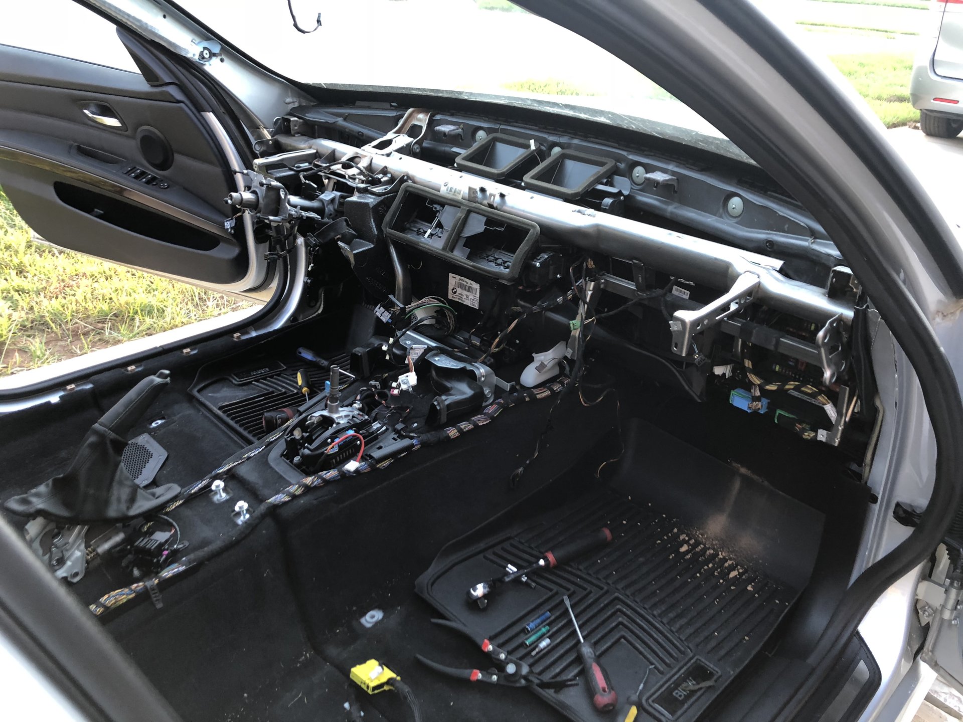

    7F48E787-17C4-40CB-8F9E-DDF85CB58BD3.jpeg Решил перекинуть панельку. Нахрена подушки сделали интегрированными? :) чуть что - меняй панель :) А что-бы панель поменять - разбирай пол-машины
  11. Andreyka_
    Andreyka_ Member
    23 фев 2014
    178
    Разве пассажирская не меняется без снятия торпеды?

    Торпеда рвется.

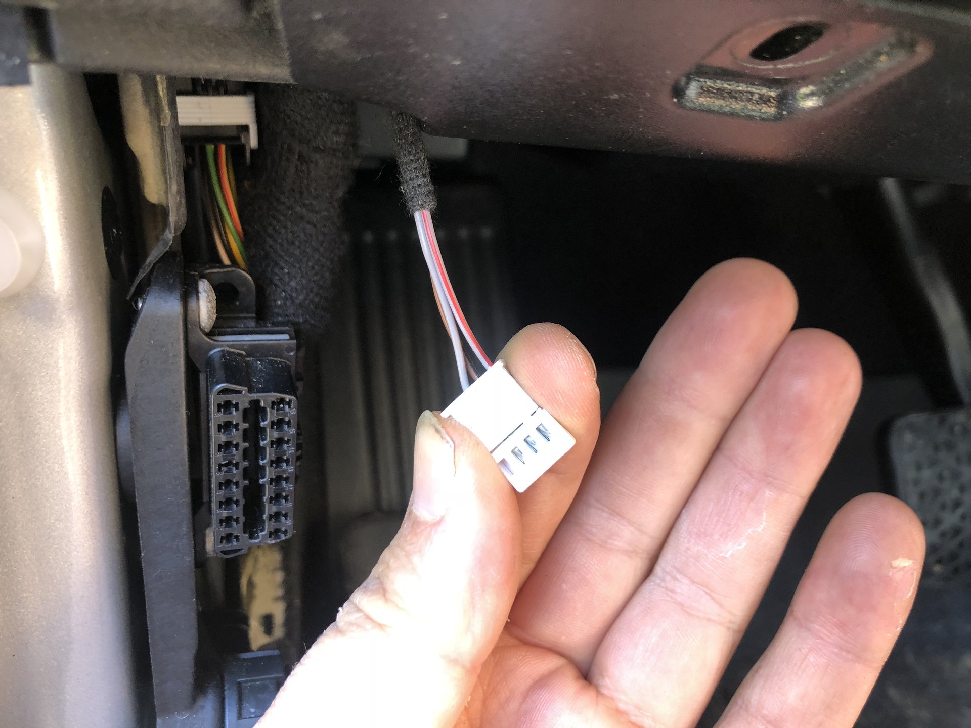

    Товарищи, нужна помощь в опознании коннектора. В ногах у водителя. Что-то не могу найти, куда его засунуть. Мож он никуда не шёл, не помню уже.

    Походу кнопка открытия багажника

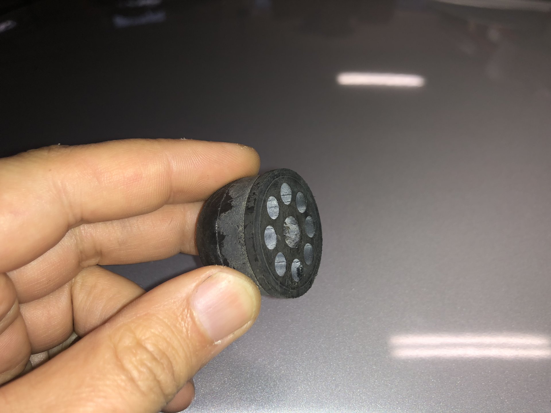

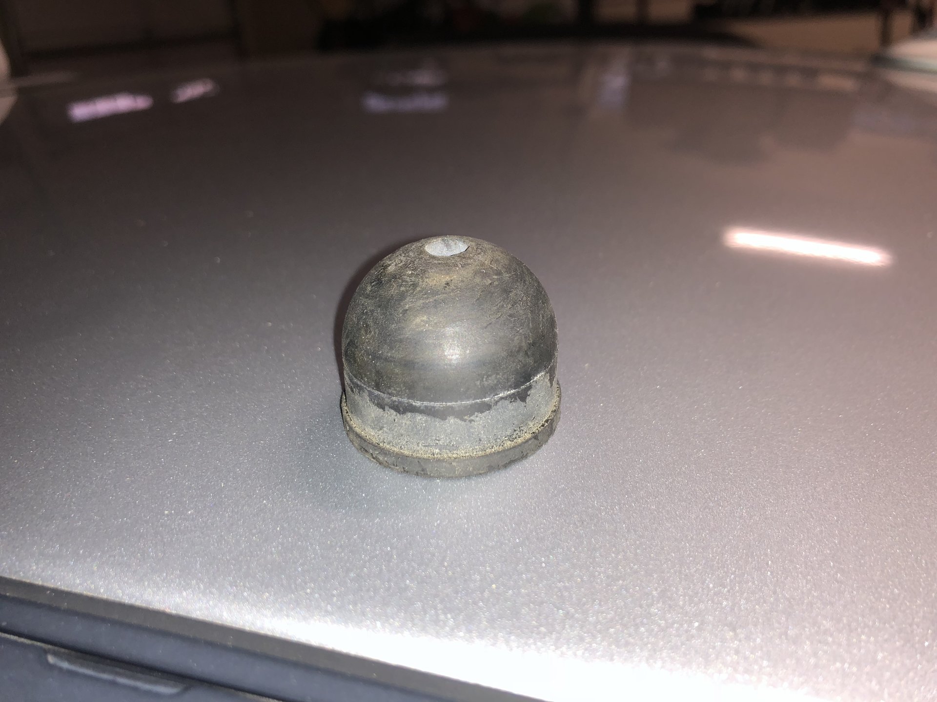

    Это чего за ненужная запчасть? Нашел на земле когда подрамник менял. Резиновая.
  16. Norge
    Norge Well-Known Member
    21 май 2011
    1,347
    249
    Bmw rezerves dalas
    Подушка корпуса воздушного фильтра.

    Благодарю. Явно с заменой не связана :)

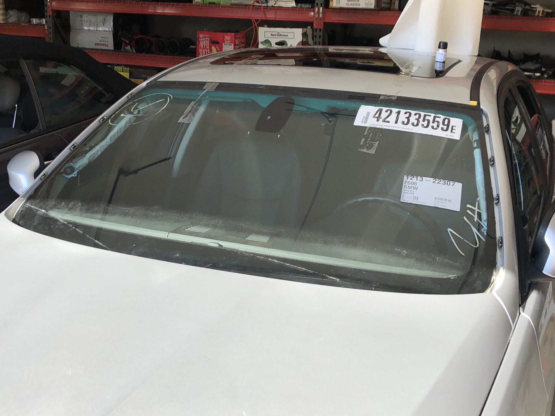

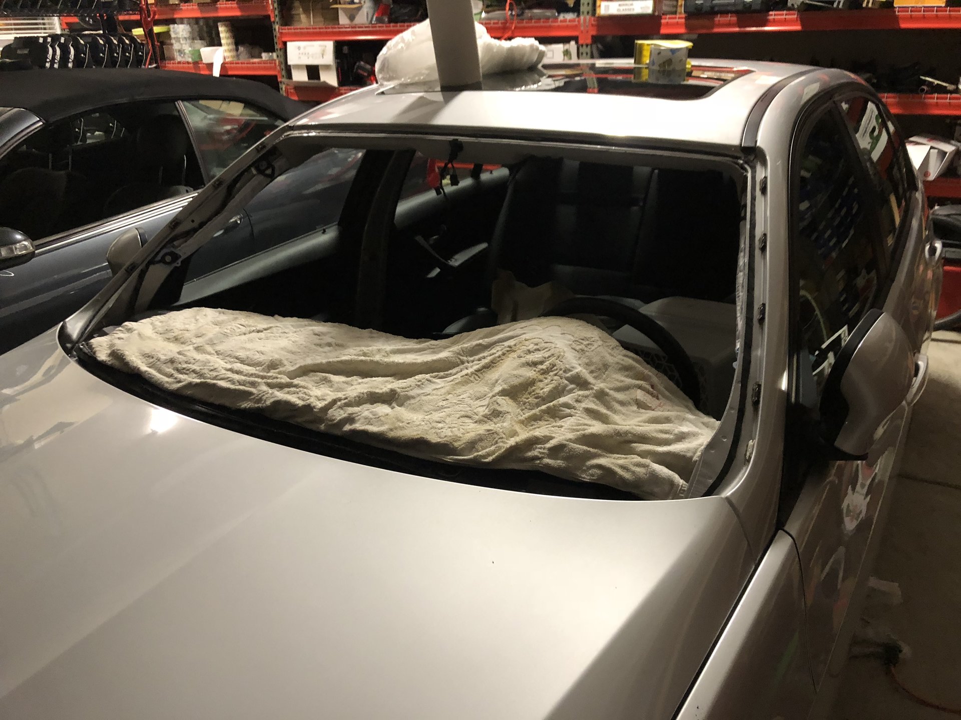

    Освоил выклейку и вклейку стекл. Не факт, что не потечет, но выглядит прикольно :)
    Вопрос - там датчик запотевания (вроде) под датчиком дождя. Как к стеклу крепится? Что-то типо силикона?
