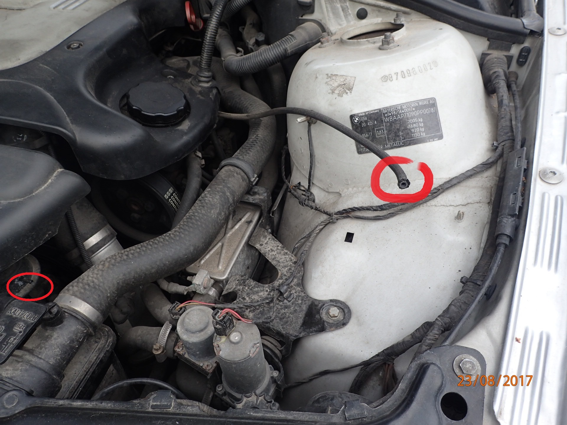

    Подскажите плиз, кто знает, откуда отвинтилось? [​IMG]

    Картинку не видно...

    забыл добавить - е46 320д туринг 2003

    возможно отсоединён клапан егр. Он рядом с крышкой гидроусилителя, под пластиком. Не снимая пластик, там можно нащупать, либо пипсик на который одевается, ну либо если я не угадал, то другой такой же шланг))))

    Спасибо =) туда и подсоединил. Его что хомутить надо чтобы не сваливался? и что происходит когда он отсоединён?

    Поменять надо и лучше сразу все вакумные шланги.Тогда хамутить не надо,новые плотно садятса.Когда он не на своем месте,жалюзи радиатора не работают,постоянно открыты или закрыти.Ты тачку заглушил,и слышно ка жалюзи закрываютса,заводиш открываютса или наоборот,забыл пля:green:
