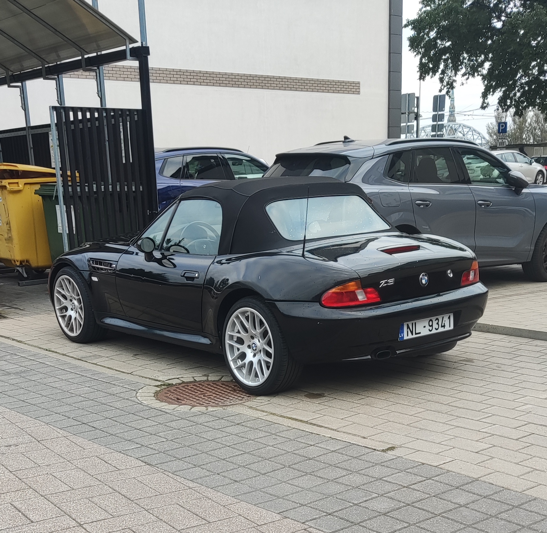

    Не верится , но это произошло.
    Мастер нашелся , материал заказали в Германии ...
    Делал долго , но оно того стоило .
    Цвет , швы ,выкройки - как в оригинале , " потолок" сохранил .
    Короче , доволен !
