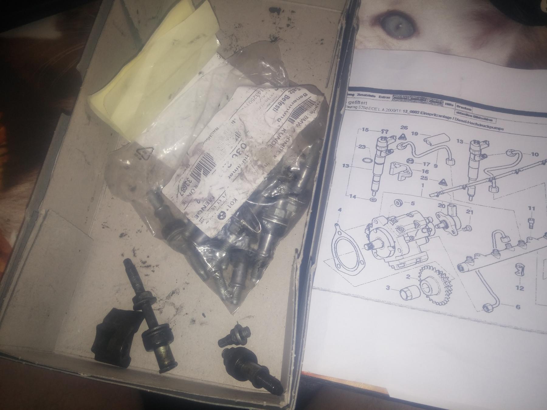

Короче. Вчера забрал пипелац свой. Итог таков: Замена крепления, которое держит одну из форсунок. ( на фото под номером 16 ) Она разломилась на две части. Проосто лопнула. Как сказали, что слишком перетянут болт был. Пришлось прикупить сразу пачку болтов, по штучно их не отдавали ( ещё штук 15 осталось ) стоило 40 ЕУ эти болты. По-моему какие-то ещё затянуты крепко, тока я не знаю, можно ли их ослаблять? Если да, то почему не ослабили... крче хз! Из-за того что разломило крепёж, форсунка слегла вышла из пасов, и таким образом один цилиндр перестал работать. Тут и тяга пропала и троить стало... Вооапщем ИТОГОВАЯ цена: Эвакуатор, запчасти, ремонт и того 310 еу... Ну крче как-то так. Ощущение появилось, как будто лучше едет
