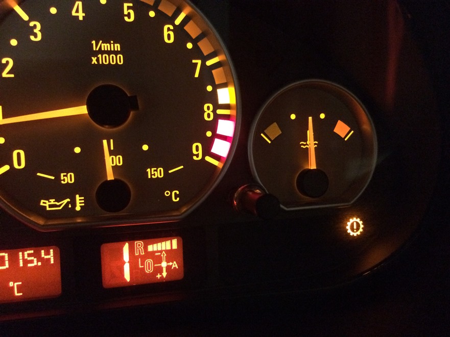

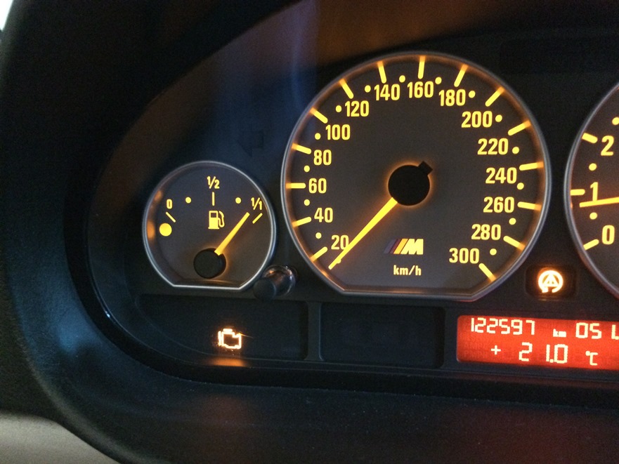

    Хочу рассказать историю и поделиться опытом. Может кому пригодится. Недавно у меня появилась, можно сказать классика баварского автопрома, М3 в 46-м кузове с коробкой СМГ.
    Удовольствие от владения или вождения продлилась только первые 15 минут которое было бесцеремонно прервано загоревшейся шестерёнкой на приборке и последующими проблемами в переключении передач. Переключения могли занимать 5 или даже 10 секунд. Очень неприятно, т.к. коробка зависала на нейтрали и машина просто катилась потихоньку замедляясь. Ситуация возвращалась в норму спустя 20 минут при заглушённом двигателе. Но потом проблема снова появлялась, иногда можно было проехать 40 минут. Решение проблемы началось с диагностики, выскакивала ошибка P1717 - замедленное переключение передач. Иногда дополняясь ошибкой ваноса (впоследствии оказалось что ошибка коробки вынуждала ошибку двигателя, смг так делает).

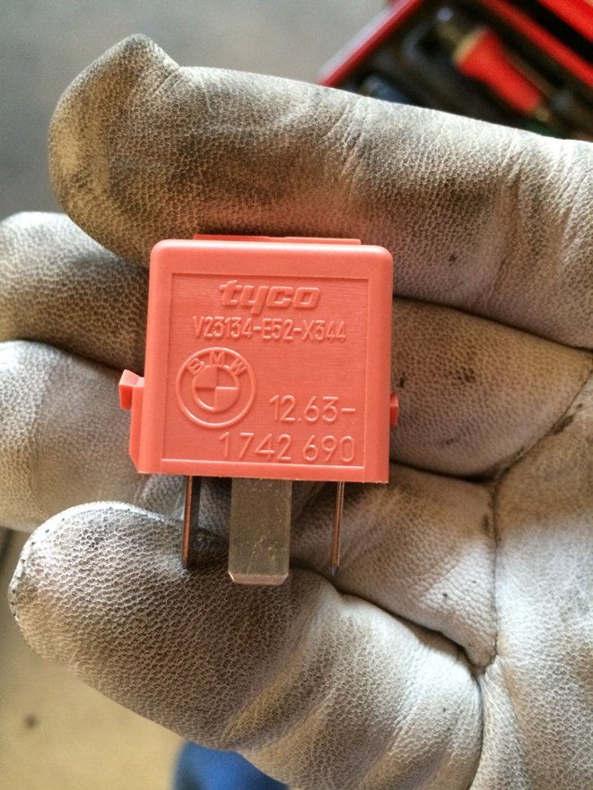

    Прошерстив русские и пендосские форумы начал с малого - следовало заменить реле СМГ, наличие новой запчасти нигде не оказалось, поэтому сделал заказ и одновременно нашёл 2 б/у реле. Поставил, проблему это не решило. Новое реле пришло через неделю и забегая вперёд скажу что результатов так же не принесло. Прочитал темку про СМГ на mpower ру, где владелец такой же машины описывал свои мытарства в попытках решить проблемы схожие с моей. Он поменял всё что можно было и был наконец спасён после замены сцепления. Я, думая, что незачем мне заниматься заменой деталей которые не принесли успеха, тут же заказал новое сцепление и поставил его.

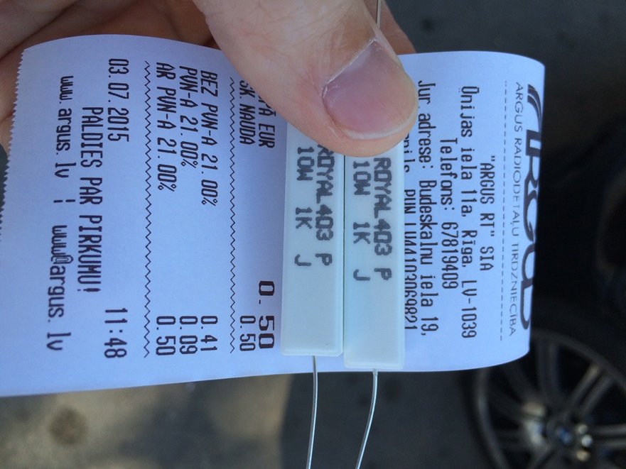

    Датчик температуры в гидроблоке находится слишком близко к двигателю и неизбежно перегревается и мозг думает что жидкость перегрета, что совсем не так и во избежание повреждения насоса отключает его. Аккумулятора гидроблока хватает на 2-3 переключения и всё. Коробка зависает на нейтрали. Я не нашёл эти сопротивления - не 910 ом и 10 ватт, а 1ком и 10 ватт и мне его впаяли перед датчиком температуры. Проблема решена 50 центами на сопротивление и 10 евро за работу паяльником. Вот уже 3 дня не было никаких проблем.

    Во-первых совершенно не факт что твой датчик был полностью исправен. Вполне реально что он просто врёт достаточно сильно вверх. Прикрутив резистор ты просто сдвинул показатели вниз (это конечно если датчик вообще в цепи остался). Но на сколько именно? Возможно теперь мозги будут думать что всё в порядке даже когда реально перегреешь масло. А это не хорошо. Лучше бы это знать/проверить. Более того. Блок управления коробкой имеет карты и коррекции именно по температуре масла. Так что аккуратнее с таким колхозом.

    Да, я уже придумал что закажу датчик по ссылке с ибей и сделаю сопротивление через реле, чтобы можно было включить и выключить, если окажется что дело всё же не в датчике.
