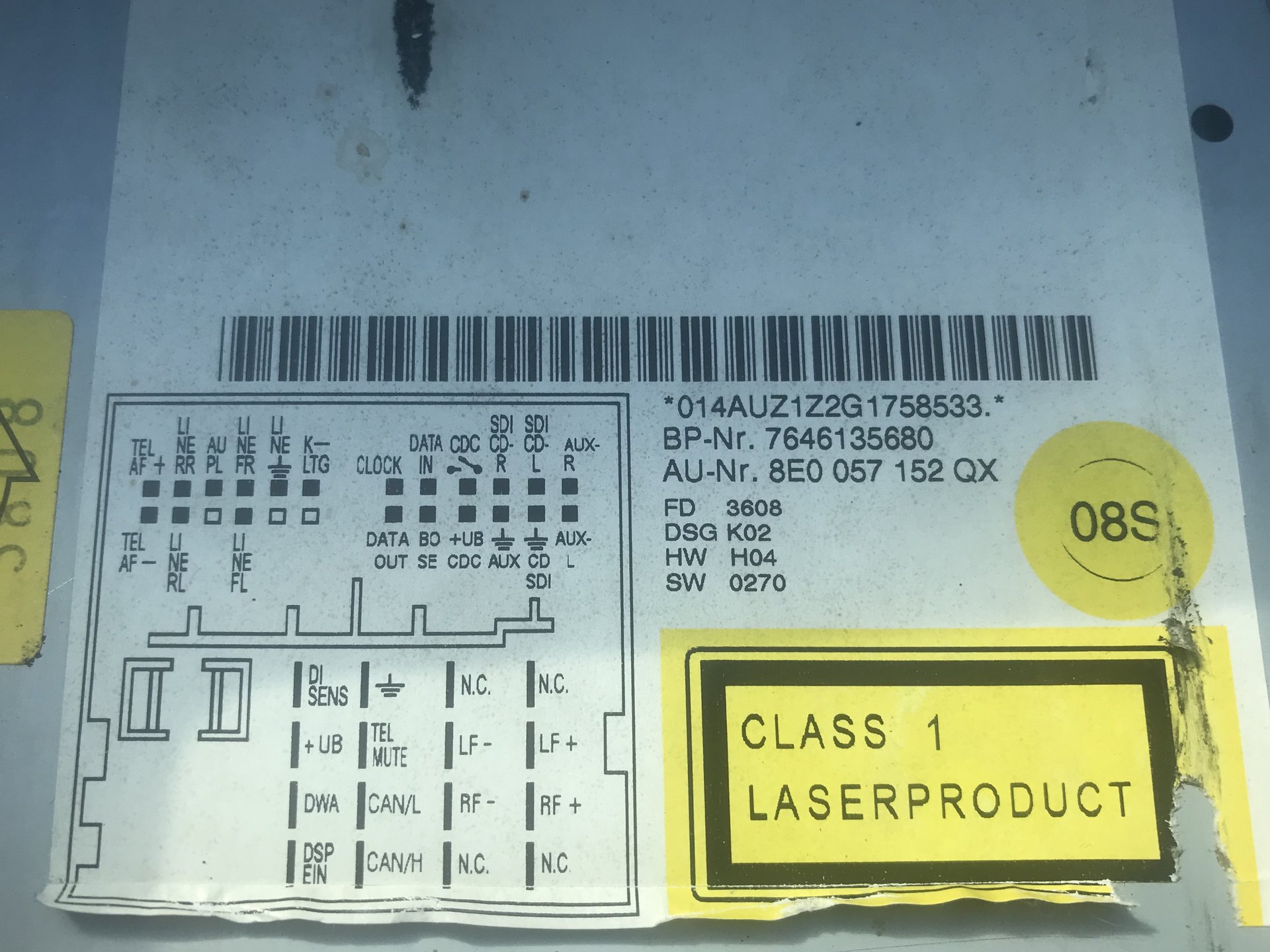

    Всем доброго дня. Вообщем дело такое, может кто то сталкивался, купил сабвуфер и усилитель, хочу всё это подключить к штатной магнитоле audi 2din chorus, с линейными проводами разобрался, возьму сигнал от колонок, а вот теперь самое интересное, провод REM который идёт от усилителя в магнитоле, что бы усилитель выключался вместе с магнитолой, куда его подключить вовозможно если нет выхода на магнитоле под REM? Может кто то разбирался или разбирается и может подсказать? К теме приложу фото со схемой фишек моей магнитолы, может кто подскажет куда можно REM подключить. Заранее спасибо

    В задних дверях есть динамики?
    Если есть, то в багажнике для них есть маленький усилитель с линейными входами и сигналом включания, оттуда все и можно взять.

    В том то и дело, что у меня версия пустая попалась, там даже с завода нет колонок в задних дверях, уже не говорю об усилителе и сабом родным в багажнике. Вот и купил отдельно саб пассивный с двумя динамиками пионер и усилок jbl, вот сигнал на усилок возьму с колонок передних, осталось разобраться с проводом REM

    У Ауди есть усилитель антенны? На бмв я всегда к нему подсоединяюсь. Находятся в задней стойке.

    Что там гуглить? По твоей магнитоле достаточно купить high level to rca конвертер:
    https://a.aliexpress.com/_dXtfaVG
    У него есть rem out.

    раньше брал с питания на антену . если коночно она в твоей версии антивная

    Разве с DSP-EIN не выходит + после включения майфуна?
