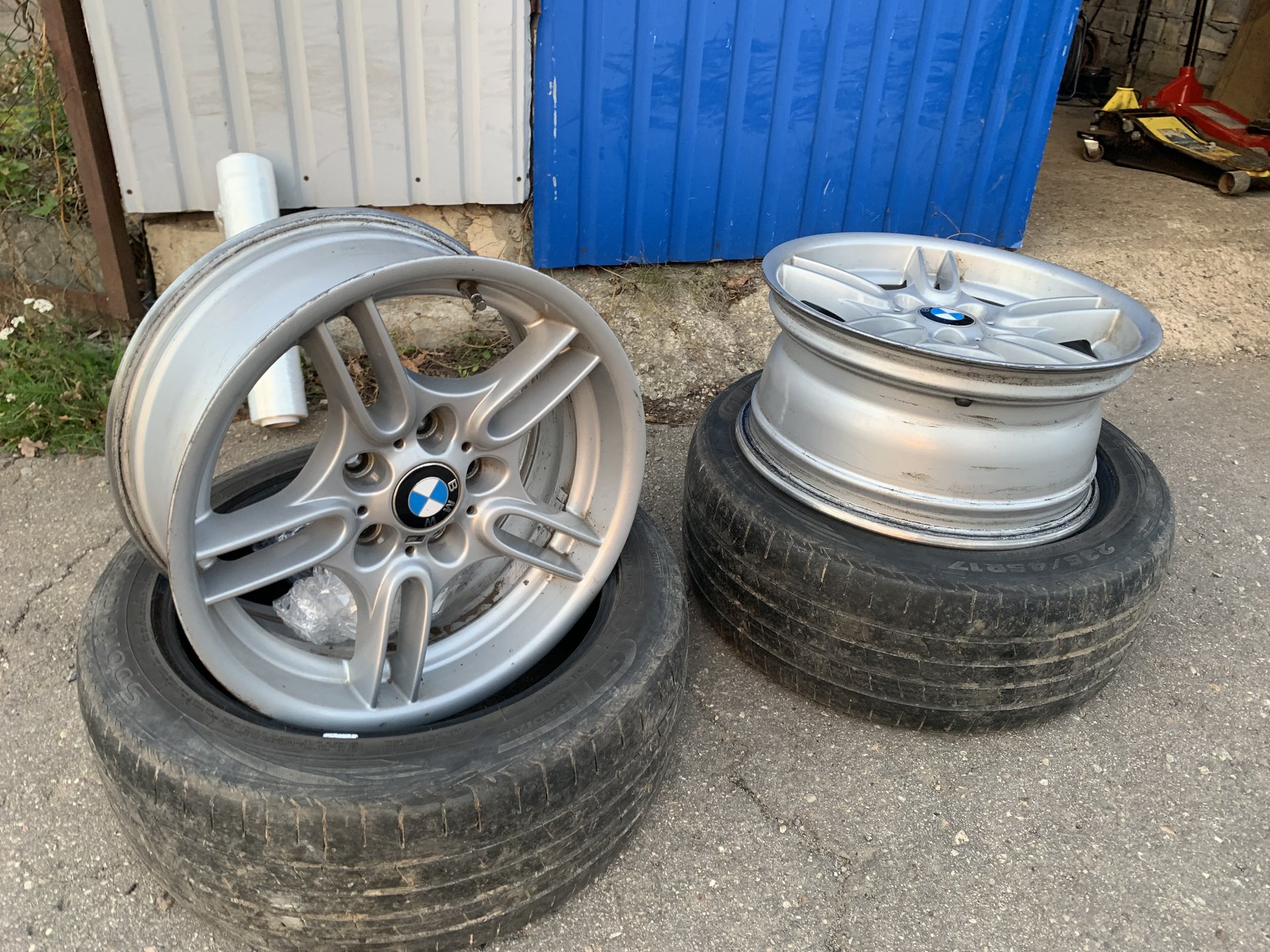

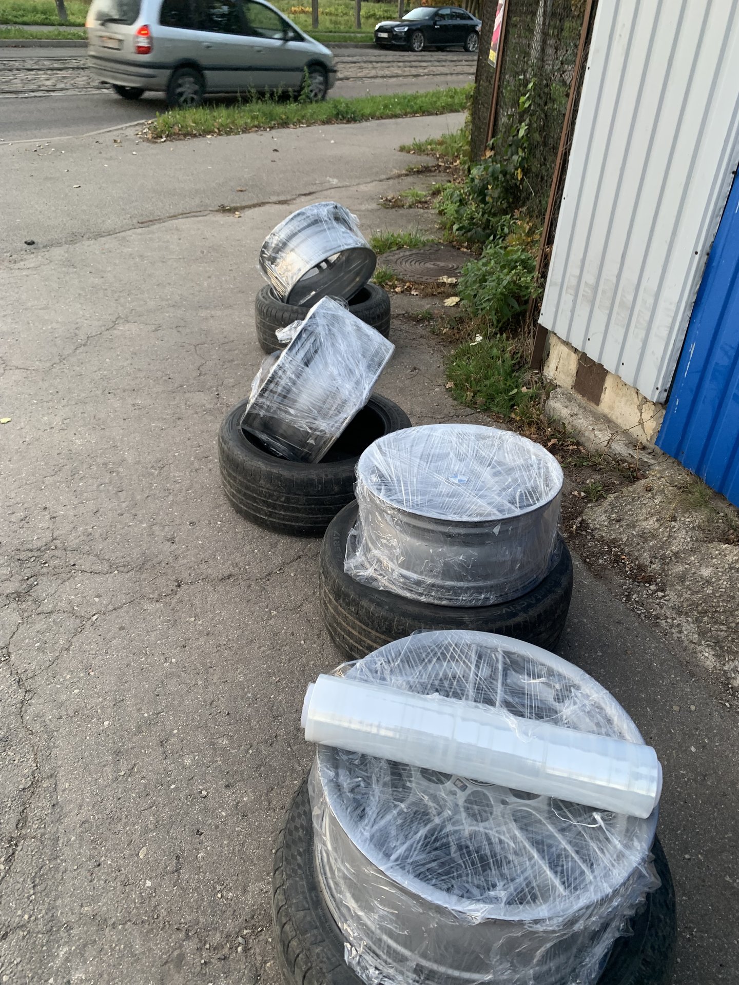

    Всем привет! Купил диски себе от пятерки STYLE 66 разноширокие с резиной 255/40 zr17 на зад и 235/45 r17 на перед. Вопрос : встанет ли? :D Туринг, не М подвеска.

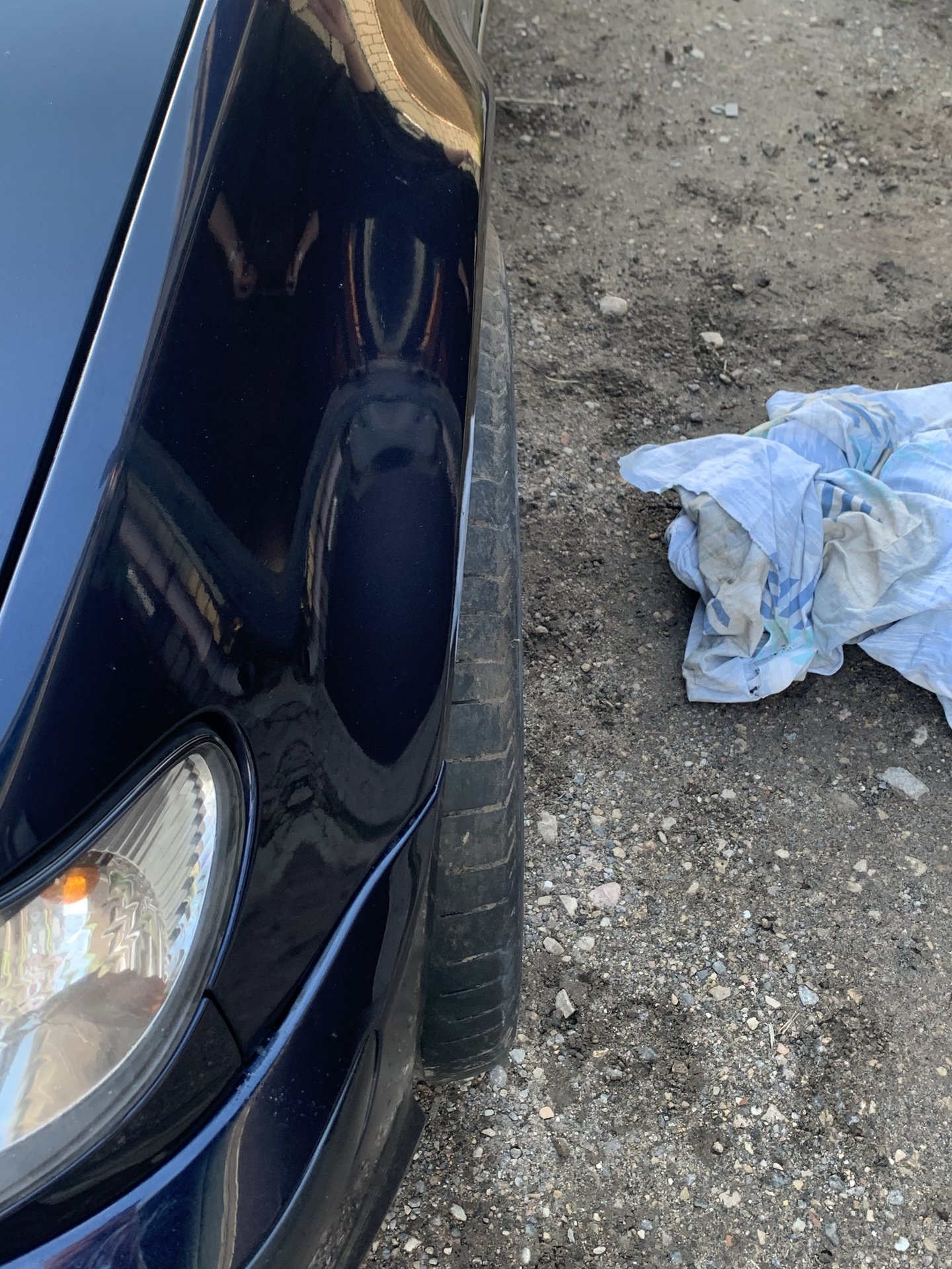

    Перед встать то встанет, но будут выпирать наружу и бить по рулю. Может где-то тереть. Выпирать будут потому что вылет диска у 5 и 7 серии другой. Бить будут потому что центральное отверстие у style 66 больше чем посадочное место ступицы на твоей машине. Соответственно вся нагрузка будет на болтах. Чтоб диски не били нужны пластиковые колечки-проставки. Их можно купить в DALANS например.
    Зад не знаю встанет ли, по ним сомнений больше. Примерь сначала задние, чтоб понять что и как с ними вообще.
    Ну и резина по фен-шую на тройке совсем другая должна быть наверное.
    iamnikita нравится это.
  4. Paparazzy
    45,328
    2,463
    А нафига ты их покупал не разобравшись? Резина слишком большая. Тереть будут. Надо адаптеры, ибо центральное отверстие больше чем надо. Ну и вылет дисков неправильный, сильно будут выпирать.

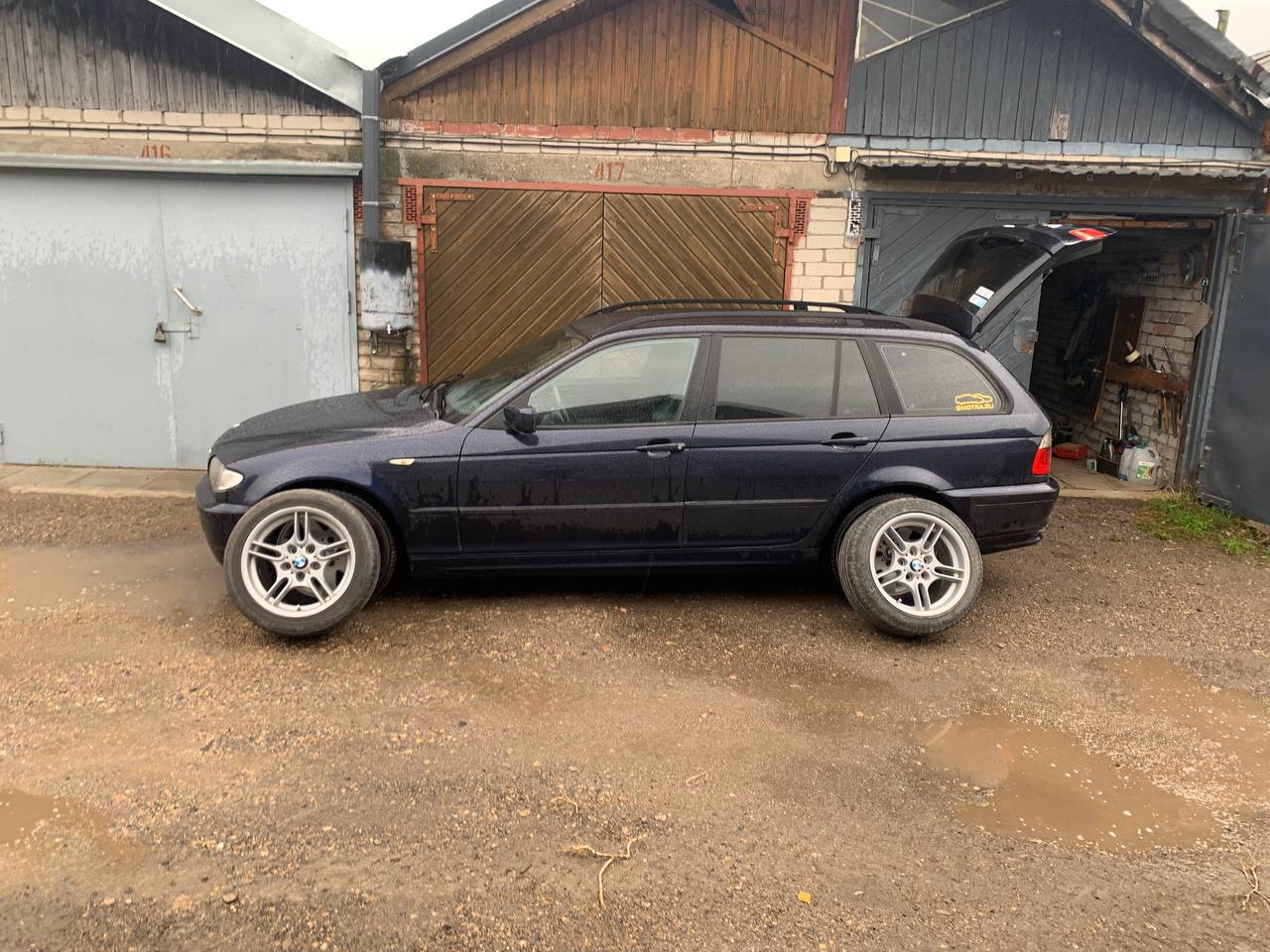

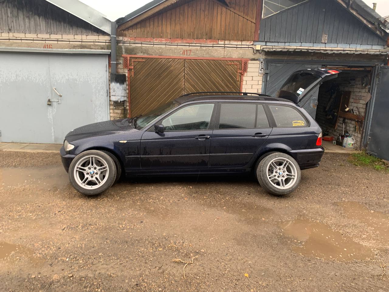

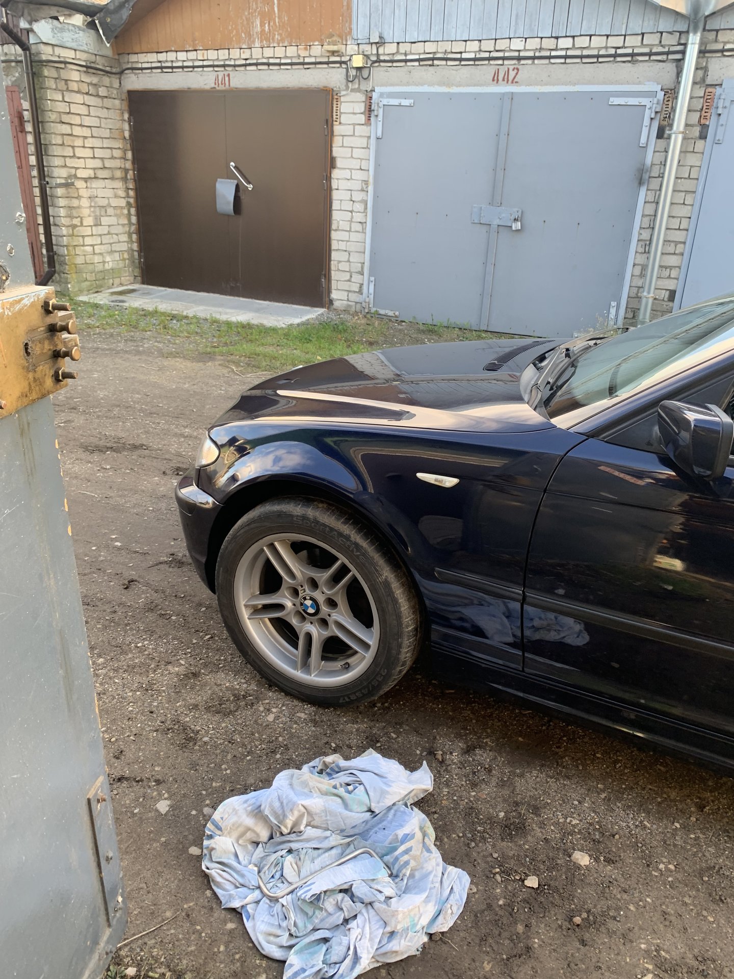

    Дальнейшая судьба
