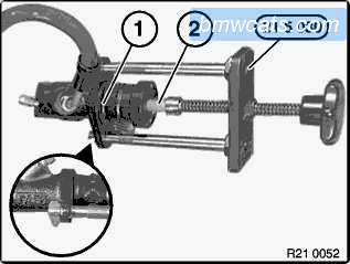

    Пробовал сегодня прокачать-не получилось)))хотя и смастерил на бачек с жидкостью пробку с вентилем для нагнетания насосом давления в него. Оказывается надо было ещё снять и исполнительный цилиндр гидропривода сцепления и спец приспособлением (см рисунок)вдавить шток поршня в исполнительный цилиндр а потом уже прокачивать,во как.

    Опыта у меня нет,но из сегодняшней практики понял,что пока поршень не вдавишь на рабочем цилиндрике качественной прокачке не будет.Просто холостой прогон жидкости.
