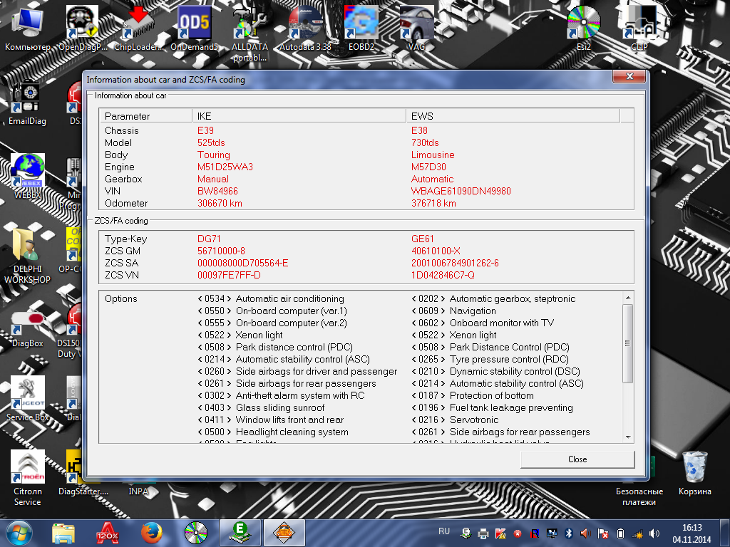

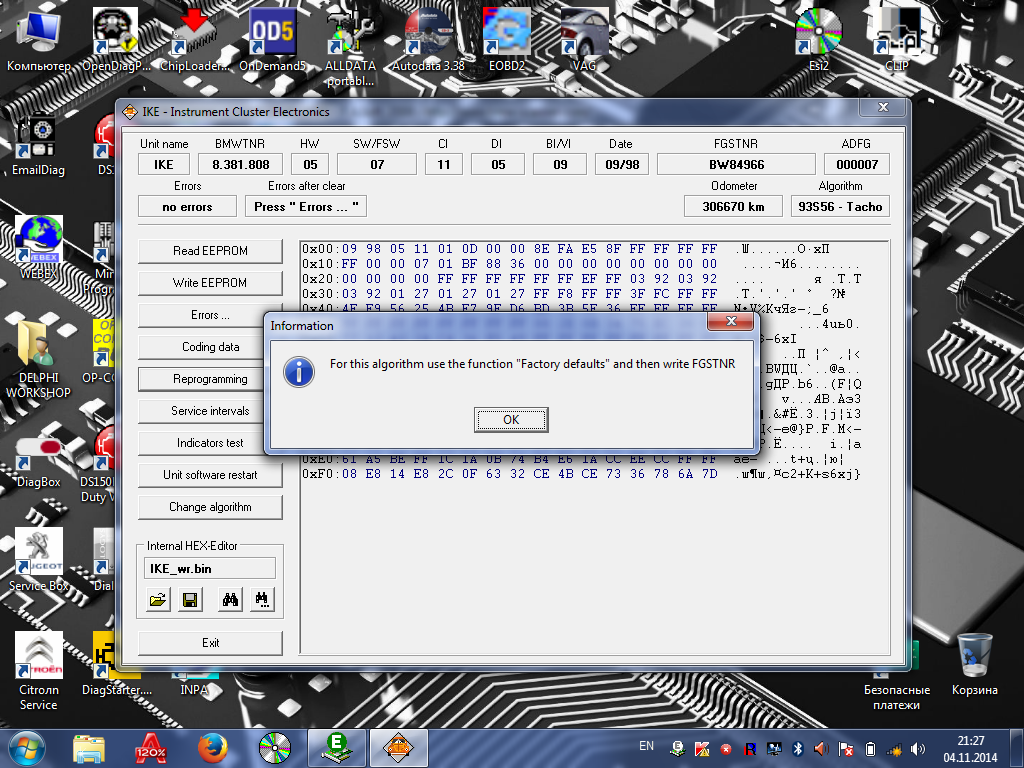

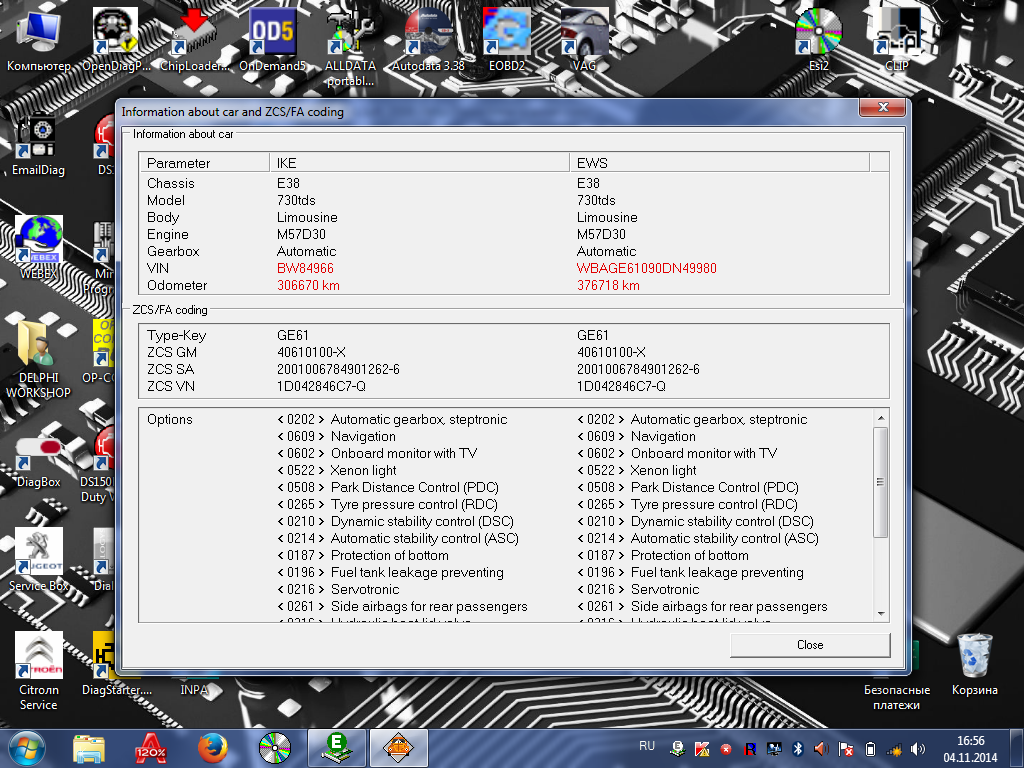

    подскажите как поменять вин в приборке BMW 62.11-8 381 808 93s56 ,бмв е38 730тд.Бмв сканер 1.4 при записи вин дает ошибку-for this algorithm use function Factory defaults and then write FGSTNR.кодировки поменались,но на работе панели и систем авто это не сказалось.Вступят они всилу после изменения вина?Помогите пожайлуста 4 день мучусь.Приборка со шрота (типа пломбы) если разберу для внутрисхемной замены вина и километража,а она окажется не рабочей- буду иметь на елку игрушку за 100 баксов .Спасибо

    Скинь километраж в IKE на ноль, потом пиши вин.
  3. Patuk
    Patuk New Member
    5 ноя 2014
    Украина г.Ровно
    не могу и км поменять!!!

    Factory defaults не активен в меню 1.4 для BMW 62.11-8 381 808!!!Для других приборок ВСЕХ!!! со списка алгоритмов 1.4 -пожайлуста.Что такое не везет и как сним боротьса?
