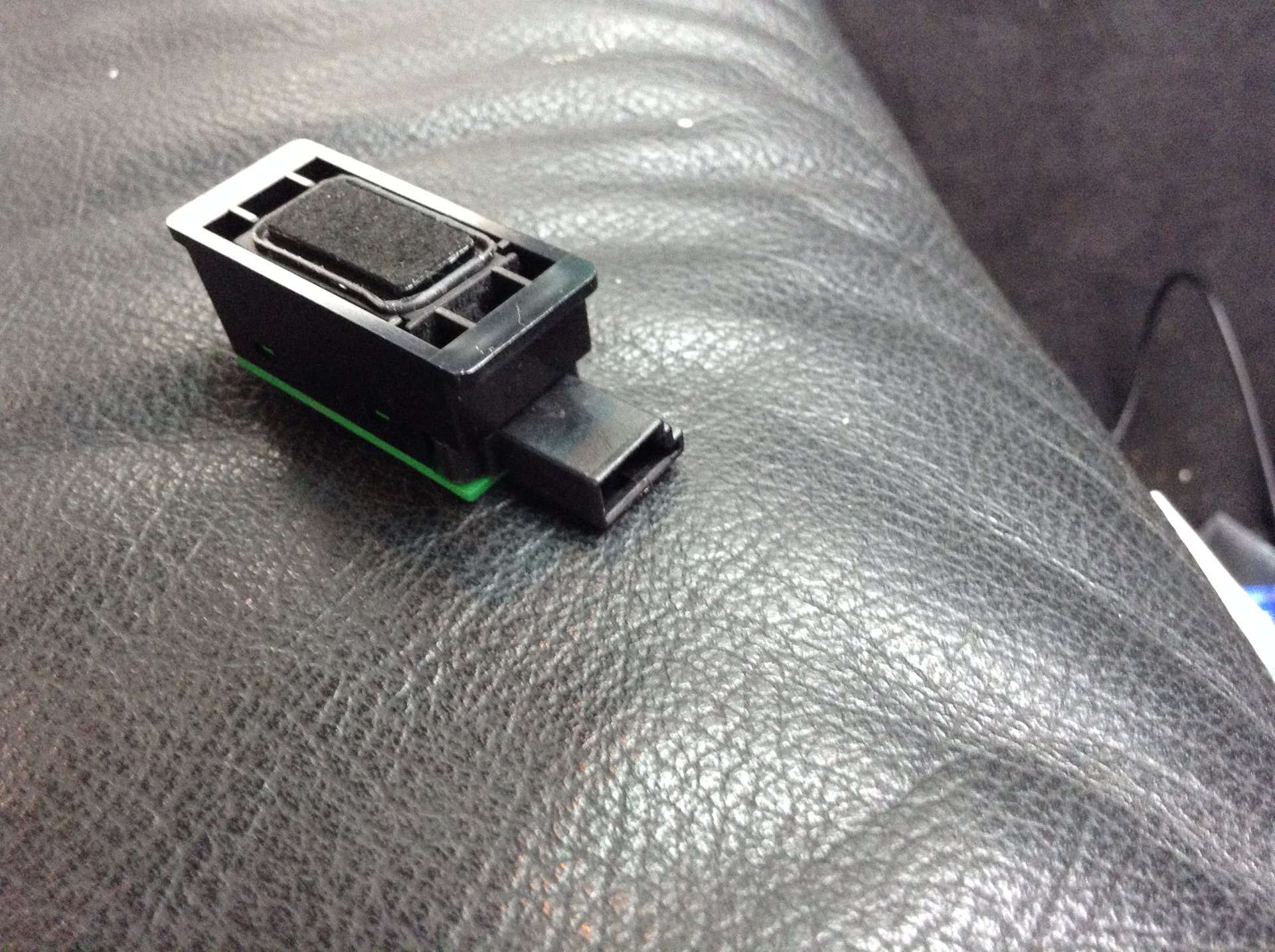

    Устанавливаю китайскую магнитолу в БМВ е 39 Тоуринг,всё идёт нормально.
    На потолке имеется штатный микрофон для переговоров по хэнд фри,используя штатный телефон.
    Знаю,что в китайских магнитолах встроенный микрофон слабый... хочется подключить родной бмвшный.
    Выдернул его из крыши... к нему идут три провода.
    Подскажите пожалуйста, как подключиться и можно-ли это осуществить ?

    У китайца выход обычный микрофонный штекер мама под любой универсальный микрофон.Там,насколько я понимаю...экранированный провод центральная жила плюс оплётка.А у бмвшного микрофона три простые жилы.... и вот как подключить ?
    Может там ещё сопротивление не подойдёт.
    Обидно ставить выносной микрофон... когда штатный есть....да ещё красиво в потолке стоит.

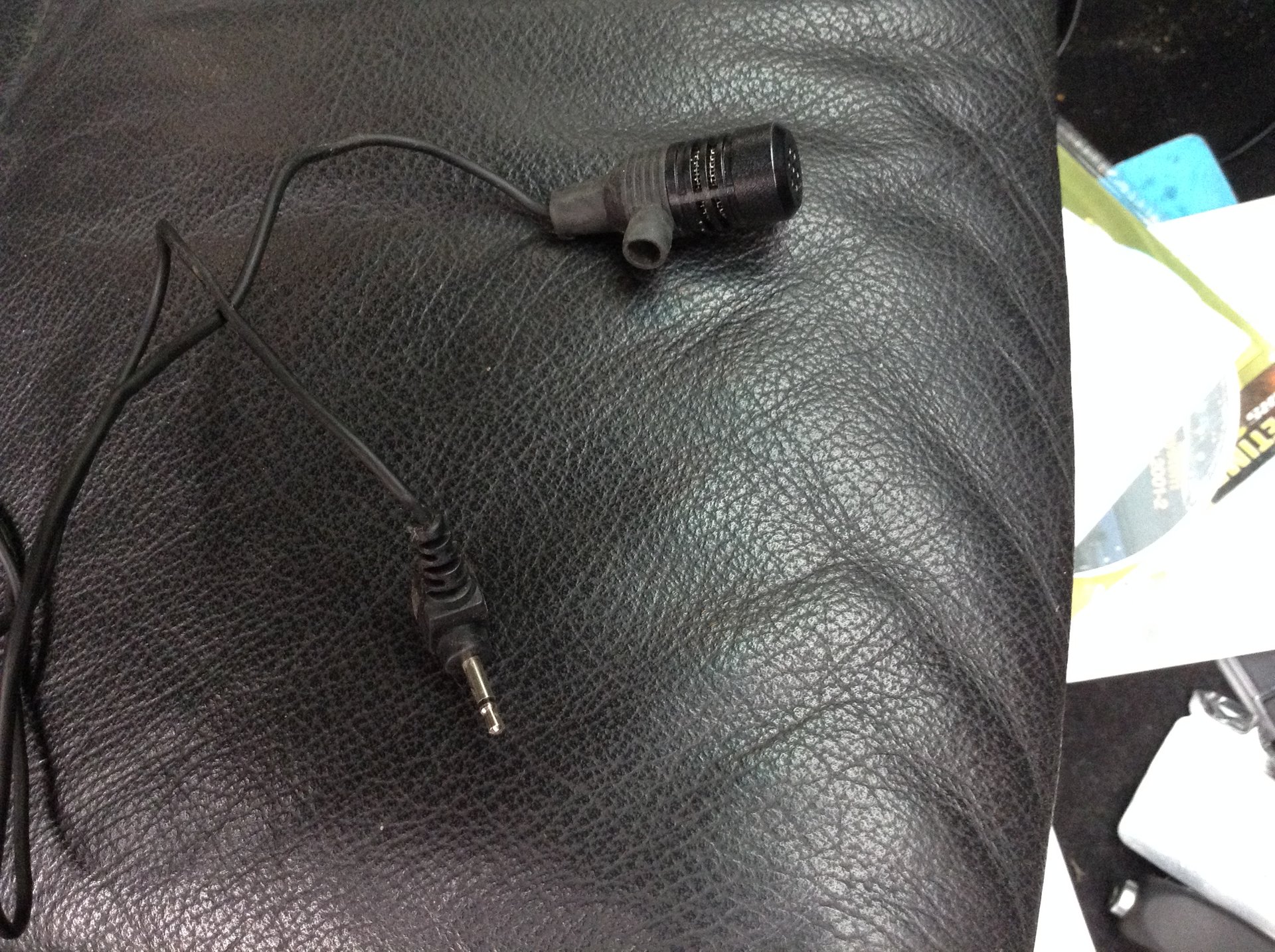

    image.jpeg image.jpeg Родной микрофон он вот такой, а универсальный такой....

    Туда, где стоял оригинальный, протяни универсальный, делов то! Судя по фото, там места ему с лихвой хватит. Провод под обшивкой стойки правой спрячь и через бардачок к магнитоле. Че там велосипед изобретать?
    И будет у тебя под стоковой крышкой универсальный микрофон, который не видно.

    Я в принципе так и сделал.... протянул универсальный микрофон по правой стойке и потолку к штатному микрофону....думал есть вариант штатный подключить.... провод то отрезать несложно....

    Вторая ссылка в гугле:
    - желтый провод - это активизация микрофона (+)
    - черный провод - это масса (-)
    - провод без оплетки - экран
    Ничего резать не надо. Купи в аргусе или лемоне штекер с микрофонным кабелем, а оригинальный штекер микрофона подключи компьютерными пинами (если они подходят)

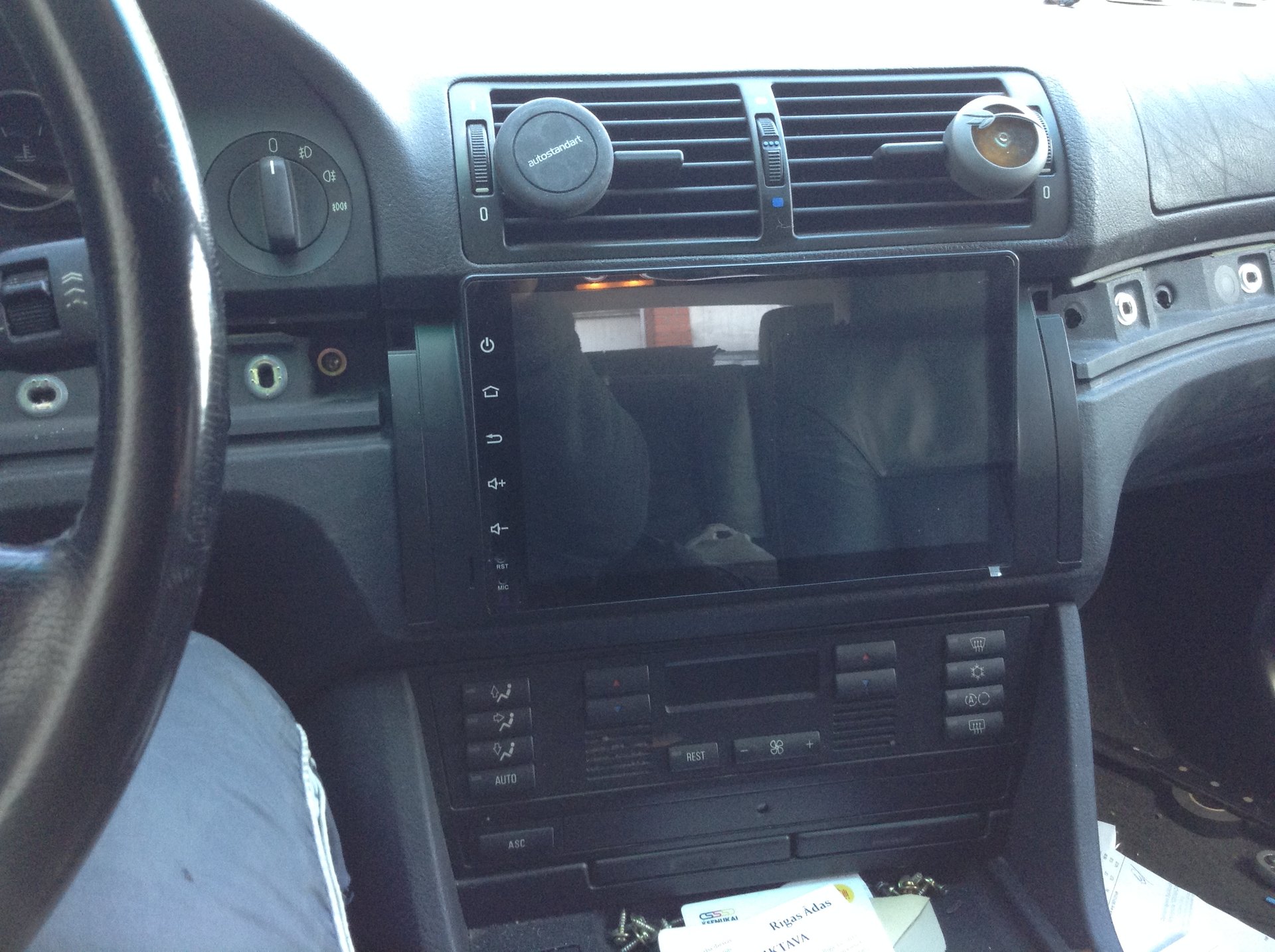

    Всё установил....всё работает...такое ощущение,что в Тесле сидишь....9 дюймовый экран впечатляет.
    На днях сфоткаю.
    Одна проблема с микрофоном....меня слышно плохо.
    Пробовал с универсальным микрофоном и пробовал разговаривать с помощью
    микрофона в передней панели устройства.
    А если пробовать штатный микрофон....нужно массу(-) и экран вместе соединить что-ли ?
    Интересно....родной бмвшный микрофон будет нормально работать.... пока не решился провода
    резать.

    Вот первое фото...всё соберу,сделаю ещё.
  19. Уругнек
    4,122
    709
    Смотрится инородно.
