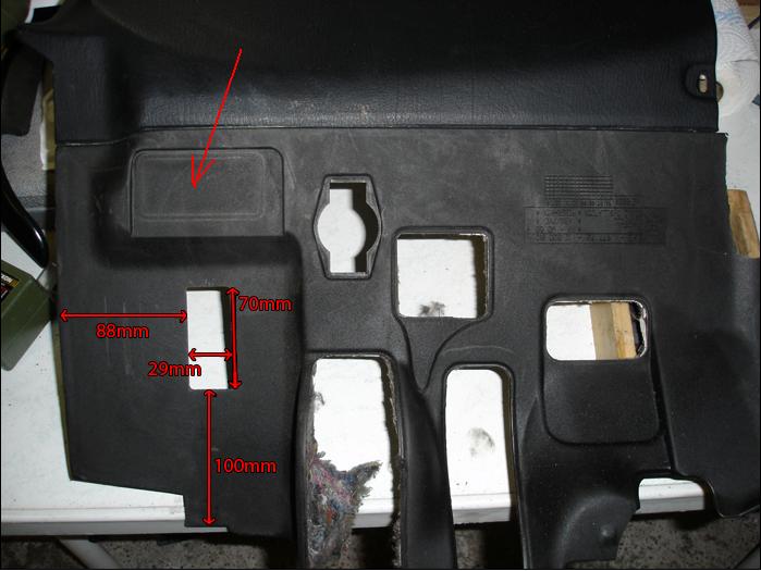

    Да в том то и дело,что плафон стоит не в месте отлива на обшивки(кр.стрелка)а рядом вырезается дополнительная дырка под размер плафона(говорят как бы так в оригинале)на рис.указаны размеры.Вот это меня в сомнение и приводит.А Как в купе Е36 на самом деле правильно?

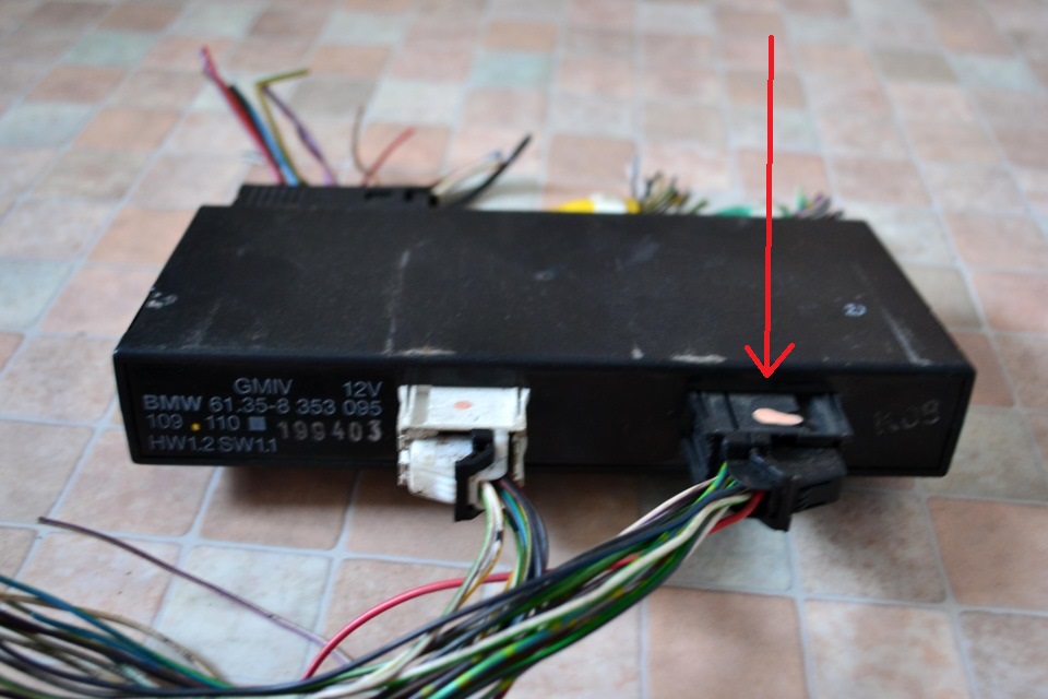

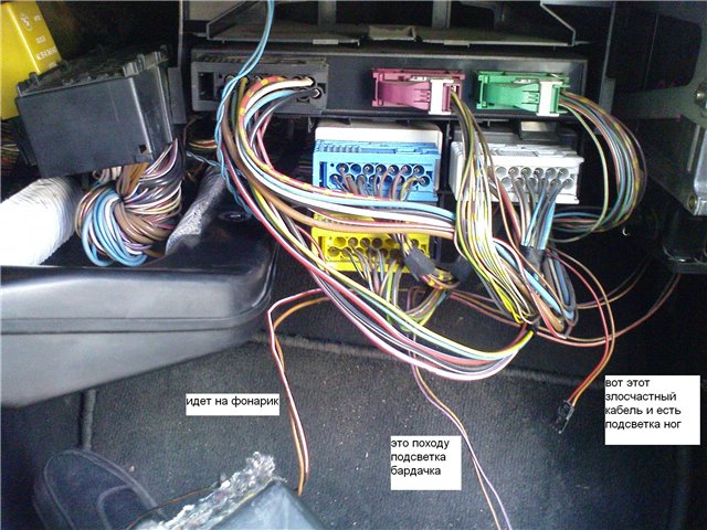

    картина проясняется.вот сфоткал конкретно свой блок но это по другому случаю а теперь не помню что это за провода обозначенные черной стрелкой?Может на бардачек и фонарик?

    контуры отверстия без размеров, это отверстие под обд2 на авто с конца 97(или японцах/американцах).
    http://www.mp3car.com/attachments/n...liput-7-touchscreen-e36-hows-fit-im000842.jpg
    отверстие с размерами как раз и есть под плафон освещения ног

    Возьму на веру и тебе и немчикам)) (картинка с размерами с немецкого форума)

    размеры вырезай по факту. те сначала купи плафоны, потом вырезай.

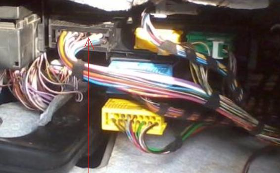

    whor вот стрелкой указана свободная дырка в колодке это не есть 4 пин?

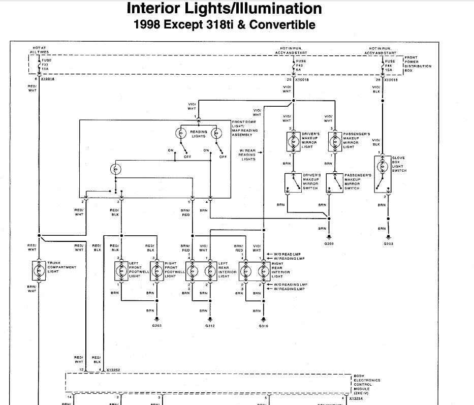

    зы. а чо эта за красно-черный провод? по моим схемам, краснобелый идет с 4пина, штекера x13252

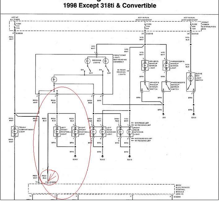

    см.схему.вроде 4pin Red/Blk :so:

    да нашел уже и у себя. из 5 схем, одна вот такая кр/чер, на всех остальных кр/бел на 4пине.

    Но я так и не нашел ответа на ту свободную дырку на моем фото зке в черной колодке Х13252.Может это то,что мне надо(4пин),но она не в эл.схеме,то есть в обще пустая?
    Надо будет проверить тестером..
  20. whor
    whor особый статус
    14 сен 2008
    3,378
    192
    Latland
    электрег млин:hihihi тот что стрелкой показан это x10182(18пиновый, черный). тот что тебе нужен x13252(15пиновый, черный) находится с другой стороны зке:wink:
