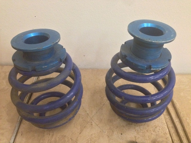

    :friends: приветствую. авто седан. Проблема досталась от предыдущего владельца, зад всегда был просажен, какие пружины бы не ставили. Я подумал, ну наверное левак какой ставили, по этому и не поднимался.
    купил я задние новые, усиленные пружины, чтобы уж наверняка поднялась, и что? ничего, как лежала, так и лежит. В чём может быть проблема? амортизаторы какие-то другие установить? какие?

    Хороший вопрос, у меня на туринге тоже жопа низковата. Не пневмо.

    Амортизаторы какие стоят? Ставь оригинал или sachs и все станет пучком

    sachs стоят , где-то года 4-5 им...

    на туринге система другая если что, там пружины отдельно от амортов. у меня чтобы поменять пружину, надо пол машины разобрать(сидения, полка задняя, колонки...) :frozen:

    А при чем тут амортизаторы ? От пружины все зависит. Себе менял, жопа задралась сразу на 3-4 сантиметра.

    А вот при том :)) зависимость там от амортизаторов и пружин вместе. Часто бывает так ( ставишь новые аморты, машину задирает на пару см ) а вот ставишь новые пружины, и нифига не меняется :))) а по факту надо было сравнивать новую и старую пружину по количеству витков, толщине и шагу. Если купить новую а она как старая по характеристикам, то смысла менять нет.

    + Cologne V6 конечно высота зависит от пружины.Не даром все ищут себе пружины с занижением если хотят опустить машину..

    Поставь прокладки внутри стаканов
