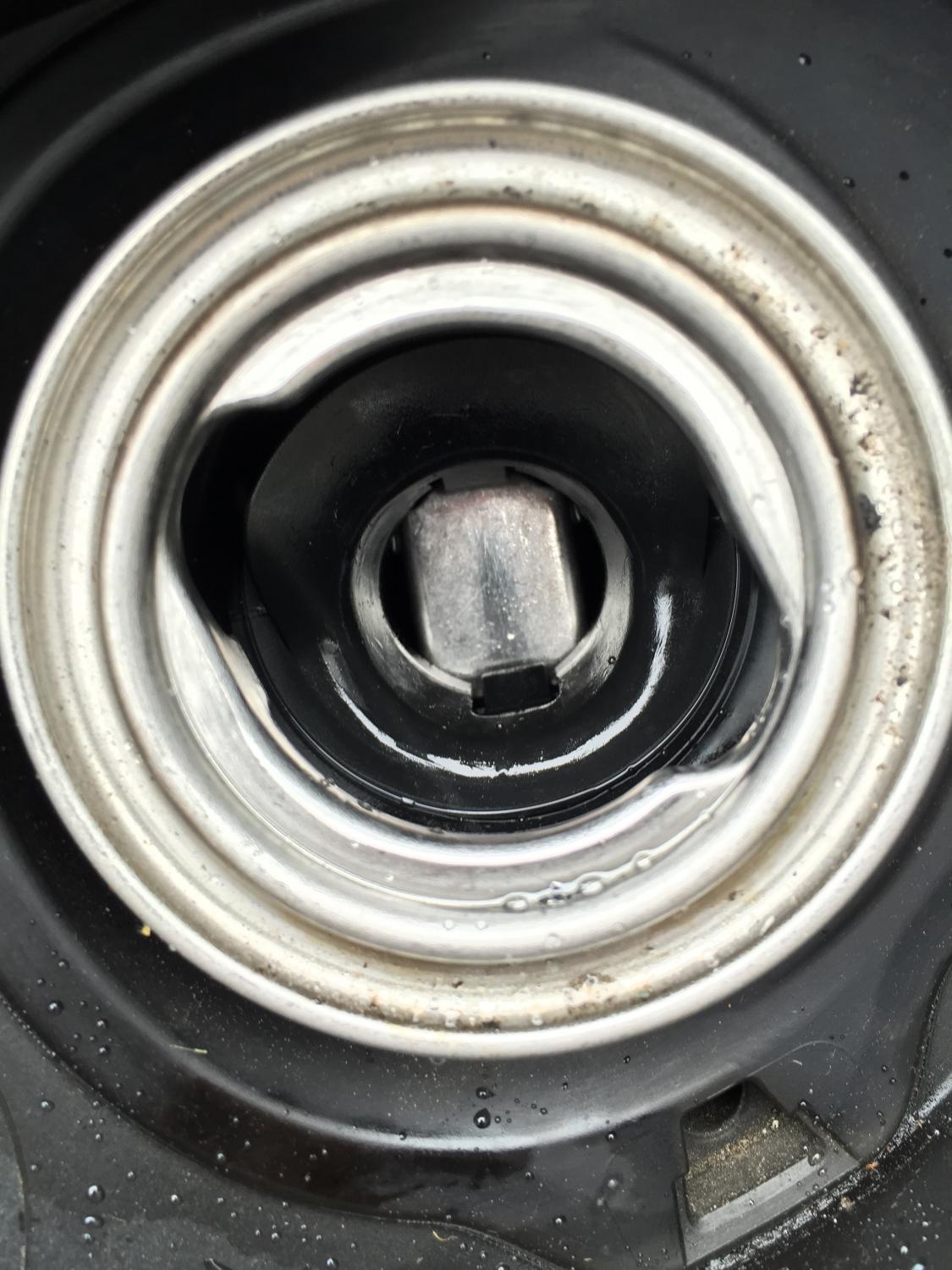

    Всем привет,
    приехал на заправку - столкнулся с таким траблом - не могу всунуть пистолет в горловину бензобака. Мешает вот эта металлическая полоска, см фото.
    Пальцем ее можно немного пошевелить, но сдвинуть совсем в сторону не выходит.
    Столько лет с БМВ, а такого никога еще не видел.. че за фигня, мож кто знает? :so:

    Пистолет значит не правильный. Отодвигается, если га низ её надавить. Но она хитро двигается.

    Нифига не отодвигается, чем тока не давишь...

    У меня такое было- у пистолета подмят край, поэтому он уже не давит туда куда надо. Просто попробуй другую колонку.

    все таки проблема в пистолете. спасибо юзеру Хок за помощь:)

    пистолет должен на обе "кнопки" надавить.

    Двигается=)
    Сэйм щит на е92.

    Когда пистолет подмят снизу - его нужно повернутым на 90 градусов вставлять. Была такая же хрень :)
