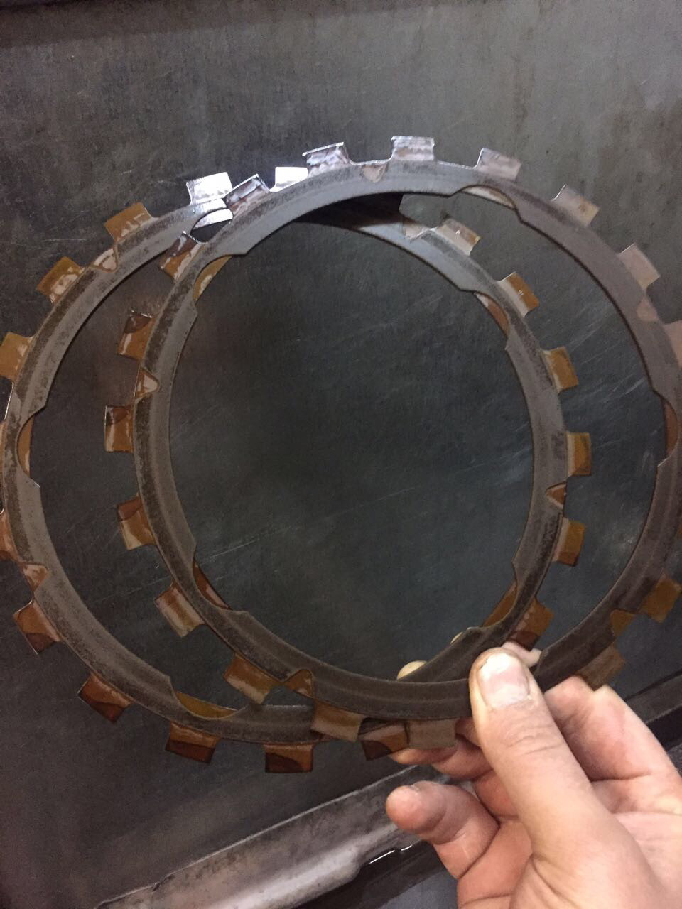

    зачем тогда фольсваген запихал в свои коробки вот такое?
    DQ500 если что ...

  17. BARNNY
    BARNNY Свой человек
    6 мар 2005
    1,634
    74
    да, DSG. на фото пакеты сцепления коробки DQ500.
  18. sergio
    4,303
    689
    Так это механика по сути, как её можно сравнивать с 6HP?
  19. BARNNY
    BARNNY Свой человек
    6 мар 2005
    1,634
    74
    Sergio, ты серьезно?! люди, что с вами? вы вообще читаете буквы? вы понимаете смысл написаного? в очередной раз убеждаюсь что не очень.
    еще раз: на фото фрикционы СЦЕПЛЕНИЯ !!!! через них передается ВЕСЬ момент от двигателя на коробку. Похер какая дальше коробка. Разговор про гидротрансформатор и его блокировку шел. так вот они выполняют одну и ту же функцию.
