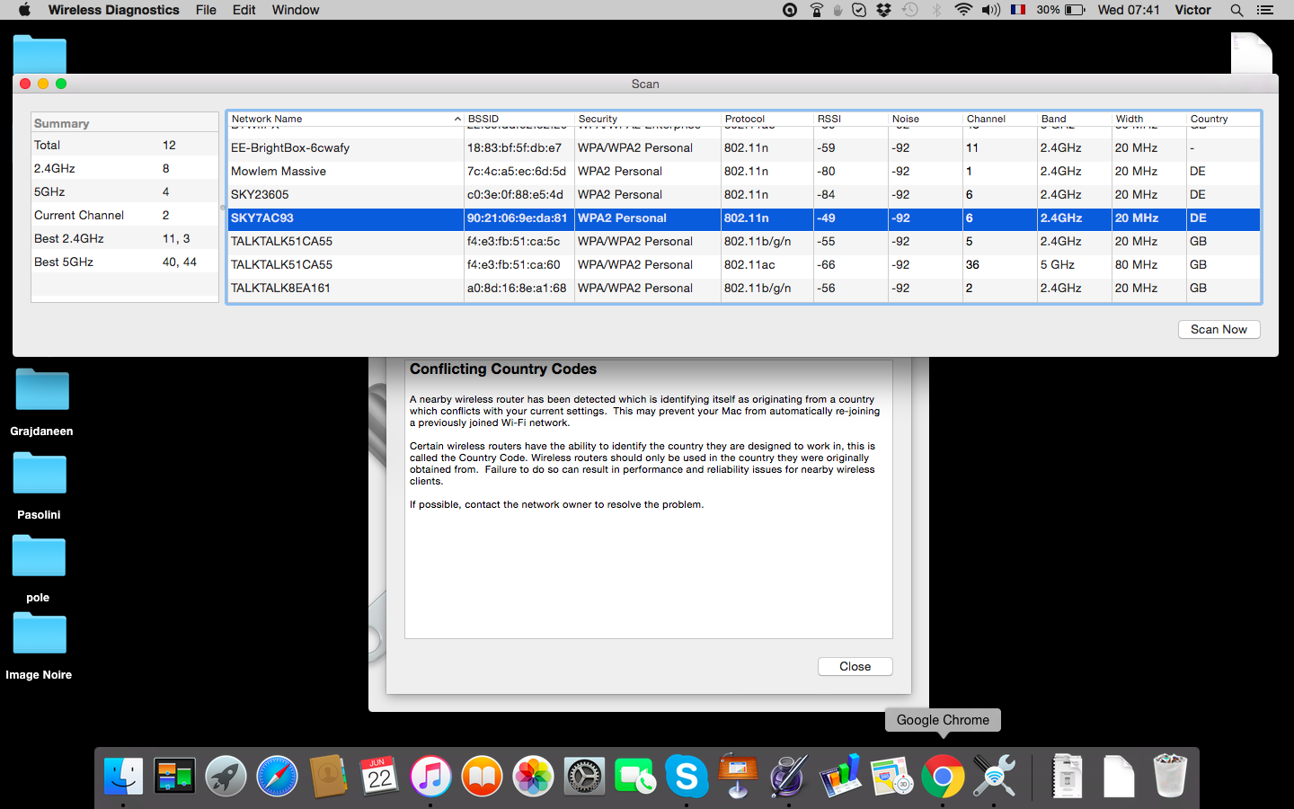

    Добрый день,
    кто сталкивался? Может ли быть проблема из-за кода DE? (рутер находится в GB)

    Не совсем понял, почему изменили название темы. Проблема возникает именно (и только) после выхода компьютера из режима сна.

    Не влияет где ты находишься, либо баг, либо не стоит где-то галочка на автоматическое присоединение. Если всё выглядит правильно, то попробуй удалить эту сохранённую сеть и добавить по новой.
    П.с. маком не пользуюсь но идея везде одна :)

    Это я пробовал, да. Но, как я понял, проблему решить не просто, нигде нет внятного объяснения. Это общая проблема для Yosemite.
    Вот, смотри, такое тоже пишут:
    http://www.howtogeek.com/211993/how-to-fix-conflicting-country-codes-and-improve-your-macs-wi-fi/

    Тогда косяк :green: но имхо должен в любом случае подключатся, как всегда эпл намудрил :green:

    Твоя карточка не выходит из спячки сама. Её система должна будить. Но она этого не делает. Смотри свои настройки питания.
