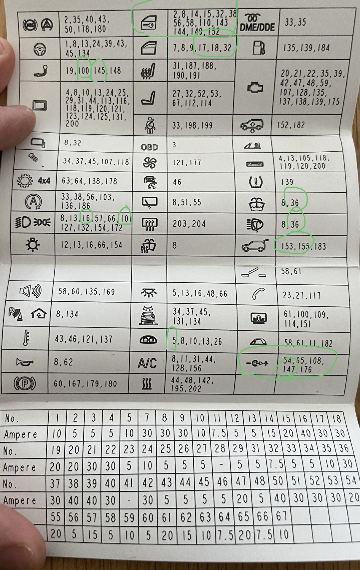

    Столкнулся с очень странной проблемой. Машина F10 LCI 2014 года с комфортным доступом. После мойки на машине перестали закрываться/открываться с ручек и кнопки центрального замка (в салоне) передние двери. Задние - закрываются и открываются без проблем. Т е передние двери можно только открыть изнутри ручкой, а закрыть нажав на штырек (водительскую еще механическим ключем). С помощью ista провел диагностику - были ошибки по ручкам комфортного доступа: водительская замкнута на постоянное открывание, правая задняя нерабочая вообще. Больше ошибок никаких нет, все эбу отвечают. Обе неисправные ручки отключил, сняв с них фишку замка (оставил на них лишь фишку подсветки, чтобы проводка внутрь двери не упала). Проблема осталась. По схеме (см приложение) проверил все предохранители, относящиеся к центральному замку - они все исправны. Может кто-нибудь сталкивался с подобным и сориентирует, в каком направлении копать?

    Решил заменой замков обоих передних дверей и заменой ручек комфортного доступа. Как я понял, глючная ручка комфортного доступа убила замок. Все предохранители были целы, что странно.
