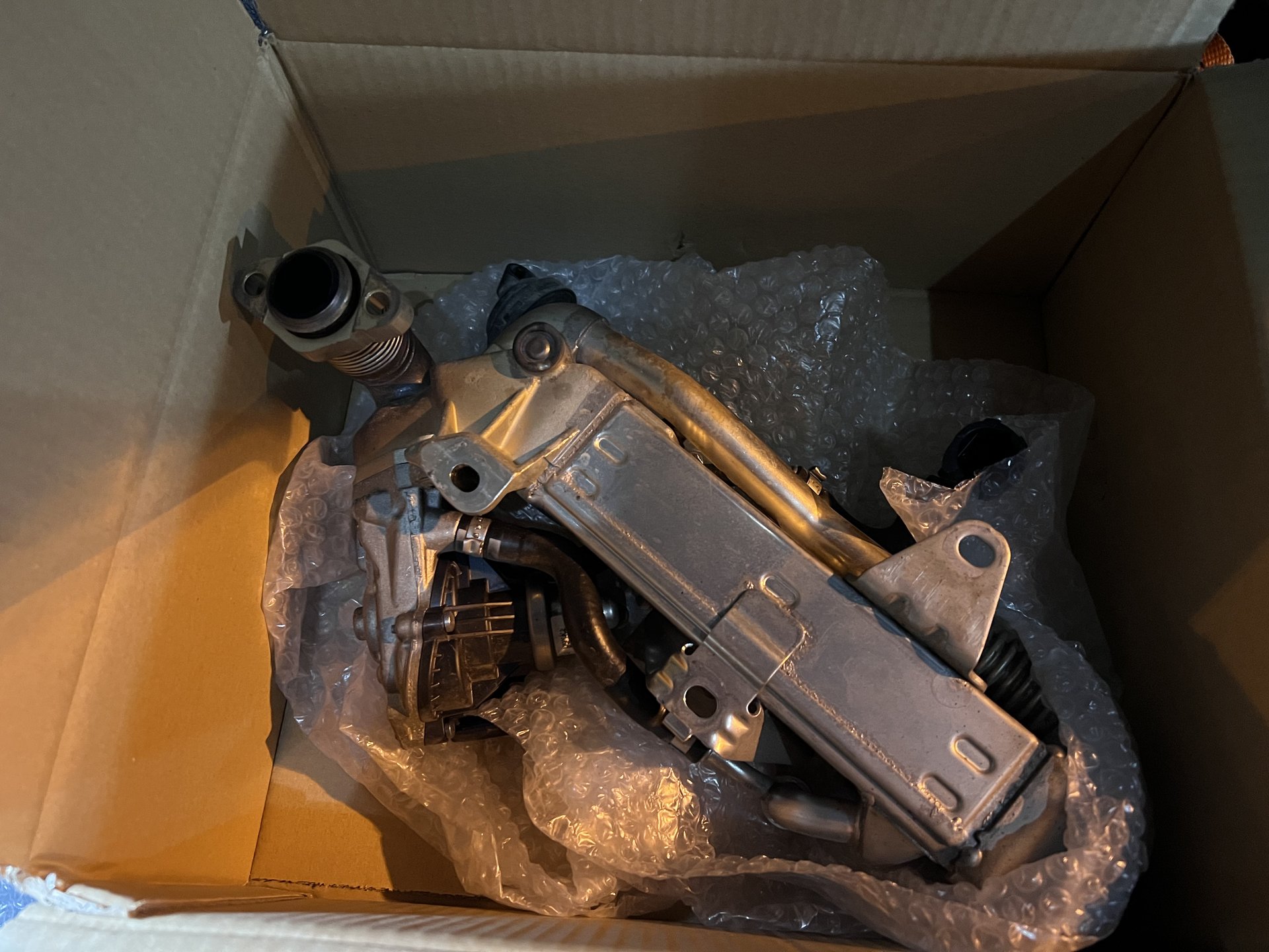

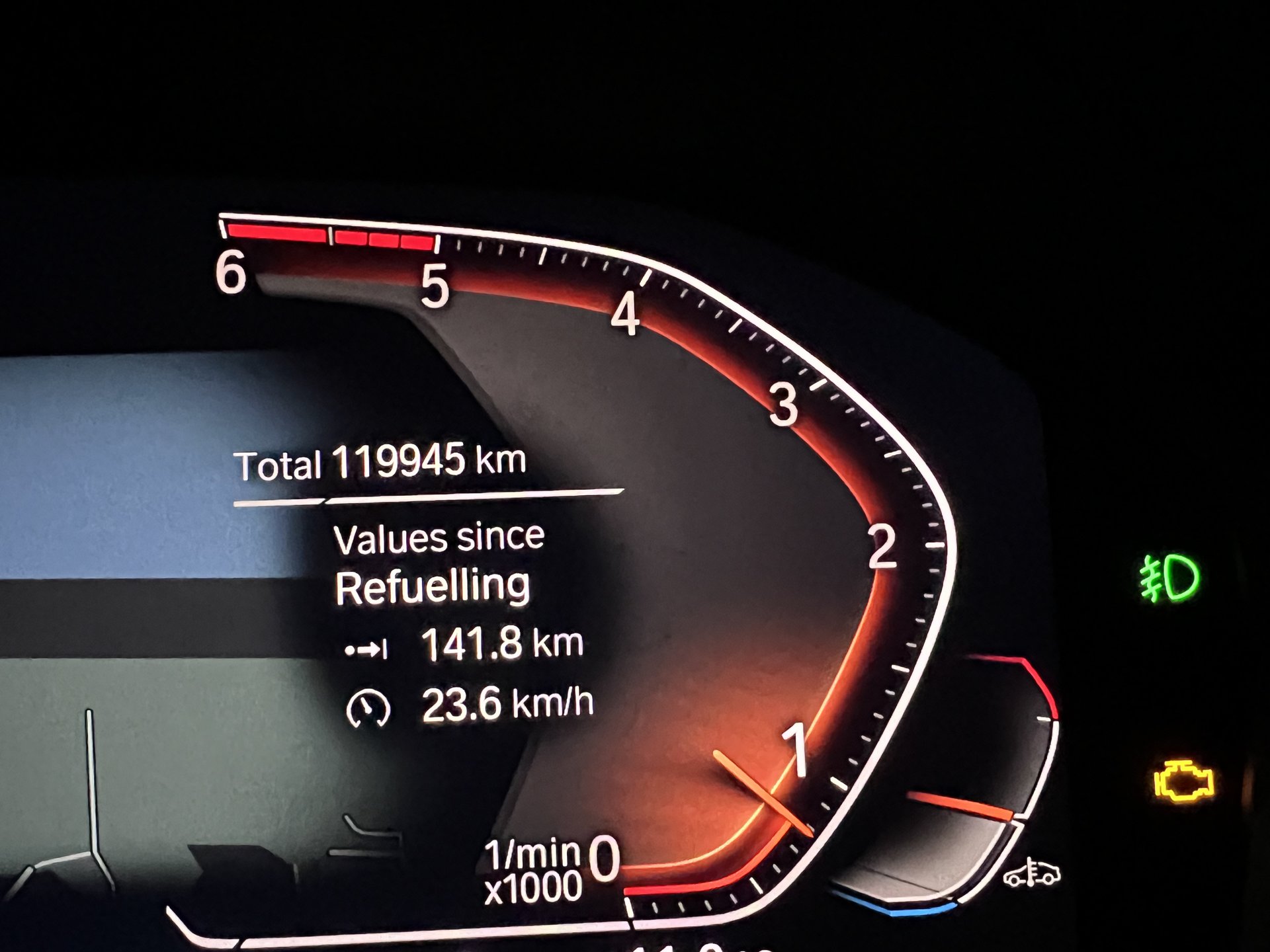

    Привет всем неравнодушным,проблема такая после замены EGR (EGR vārsts/EGR dzesētājs) забрала машину из специализированного сервиса,на следующий день загорелась лампочка Chek engine,может ли это быть просто не стертая ошибка или мне в сервисе что-то не так сделали?
    До ремонта лампочка Chek Engine загорелась и потухла на следующий день,но меня предупреждали до этого на диагностике,что EGR vārsts нужно менять.
    Фото детали которую сменили приложу.

    Что то напортачили, от просто нестертой ошибки чек не загорается.

    На некоторых моделях теплообменник егр меняли и меняют по отзыву , возможно у вас тоже ,позвните в бм авто спросите.

    Да уже не менять,а исправить то что в другом сервисе наделали,горит Chek engine,меня уверяют,что все сделали как надо,после такого я уже не вижу смысла им что-то даказывать.

    Так может ошибка совсем с другим связана?
    Я бы начал с того, что заехал к дилеру с техпаспортом, чтобы они проверили, есть ли твоя машина в отзывной кампании. Если есть - прикинься дурочкой и спроси: -типа, фиг знате, кто там лазил в машину... а если вдруг окажется, что егр уже не родной - тоже поменяете?

    Позвонила узнала,по вин коду у нее все хорошо,записалась к ним на диагностику,будем выяснять в чем дело.
