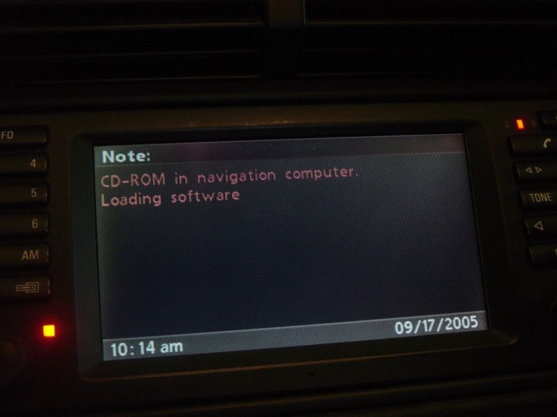

Всем доброго времени суток! Проблема следующая: BMW 530, 2003 года в 39 кузове. Машину купил летом и только сейчас появилось время опробовать навигацию от BMW. Так получилось, что до меня машина добралась без диска с картами навигации. Поискал в интернете, скачал и записал прошивку MK4 на cd-rw и карты навигации европы на dvd-rw. Пришёл к машине, ключ в 1 положение, вставил диск с прошивкой, появилось следующее сообщение на фотке и после этого чёрный экран. Подождал минут 20, как был чёрный экран так и остался (при езде тоже самое). Если прислушаться к блоку навигатора то так слышно как диск некоторое время крутиться, что-то пикает и потом останавливается, а затем по новой. Как будто заело. С трудом вытащил оттуда диск и на этом все. Экран (16:9) теперь всё время чёрный. Ещё заметил, что красная лампочка около надписи Power больше не горит. Что делать не знаю( Убил блок навигации или дисплей? Если да то это можно отремонтировать? Надеюсь на скорый feedback Спасибо!

Попробуй потыркать тв блок, штекера повытаскивать и т.д. У товарищя была похожая беда после того как МК4 подрубили. Как ни странно починилось подключением другого тв блока на короткое время, после этого заработало и на старом

Съездил я на Буллю к тому электрику. Сняли мой блок, поставили другой и всё заработало. Похоже, что когда я попытался поставить другую прошивку запорол или стёр старую и теперь он просто не прогружается никак. Забрали у меня мой блок нави и сказали позвонят через пару часов. Электрик кстати толковый, рекомендую) Спасибо за номер Johny Green)

Запиши на простую CD (не RW !!!) матрицу софт и попробуй еще раз. Если не получится, меняй голову SANYO SF-HD4 с черной верхушкой (с белой - читает только DVD).

Или плохой диск или голова, хотя редко, но бывает хуже - сам блок. Запиши диск и попробуй (пиши на самой маленькой скорости).
