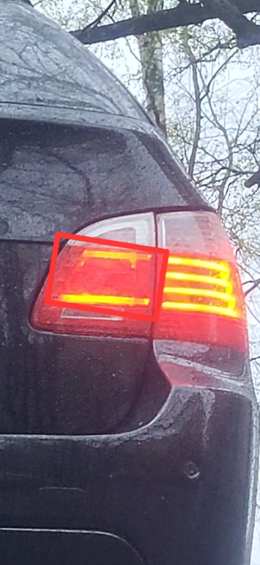

    Уважаемые пользователи перестала гореть вот это лампочка(почитал это оказалось спираль) подскажите надо менять спираль или просто лампочку
    Машина E61 2007

    Менять фонарь там надо и все…

    На Е65 была та же проблема. Где-нибудь в России ещё оставались энтузиасты-мастера старой формации, которые разбирали эти фонари и перепаивали диоды, у нас таким никто заниматься не будет. Покупал два новых по 180€.

    Вот ссылочка про старую формацию: https://www.drive2.ru/l/582074309992995247/
    Вся сложность ремонта этих диодных фонарей заключается в трепанации корпуса с последуюшей сборкой, тк диодные платы в них запаяны и поэтому официально неремонтнопригодны. Если есть дремель и мультитестер, а также некоторый опыт работы с паяльником и свободное время, можно попытать счастья и отремонтировать самому.
