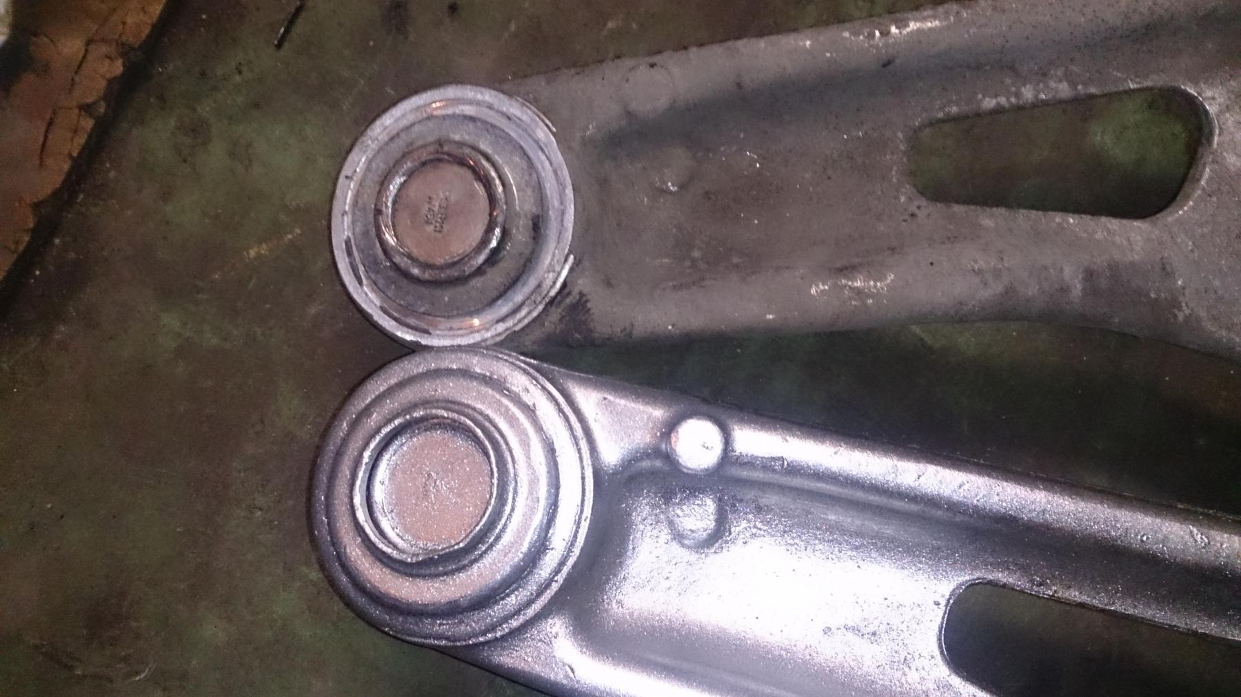

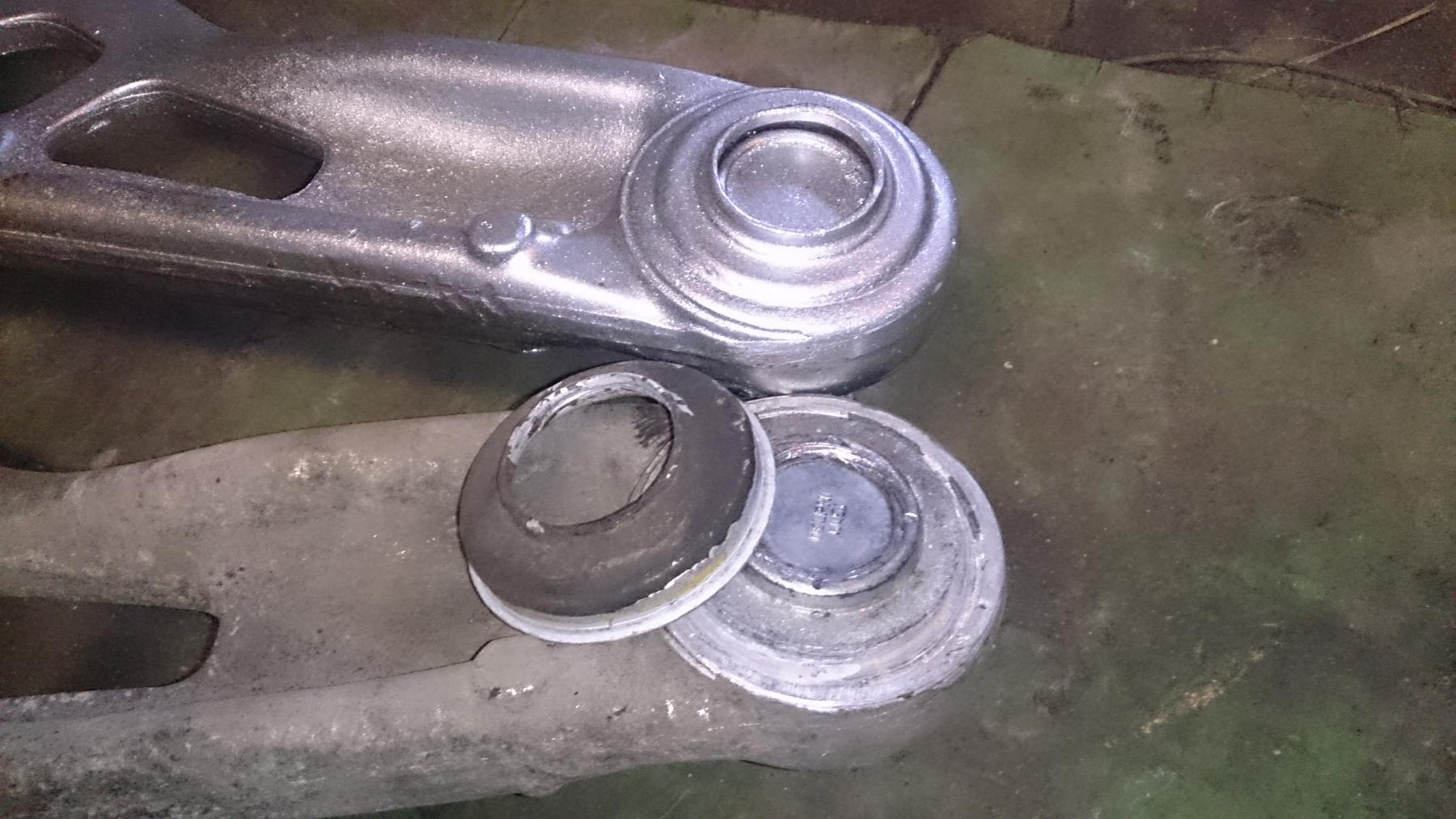

    Оговорюсь сразу что нормальная шаровая, включая нормально отреставрированную на этой машинке ходят 100тысяч , поэтому не факт что имеет смысл их реставрировать, тем более что в последний раз я брал кажется RTS за 60euro.
    На практике внутрение щаровые ходят в 2 раза дольше, поэтому достаточно поменять наружную шаровую.
    Она легко выпресовывается за шток, заодно выламывает нижнюю защитную скобу.
    Наверху уже отреставрированная.
    После чего ставим шаровую по размеру к примеру Meyle.
    Ставил Delphi - гавно, не рекомендую.
    Дольше всего бегают Lemferder от e30, но тогда нужно токарю переходник заказовать.
    Собираем: запресовываем шаровую, вставляем защитную скобу, обмазывается эбаксидкою, по засыхании шкурим и красим, на TO никаких проблем.

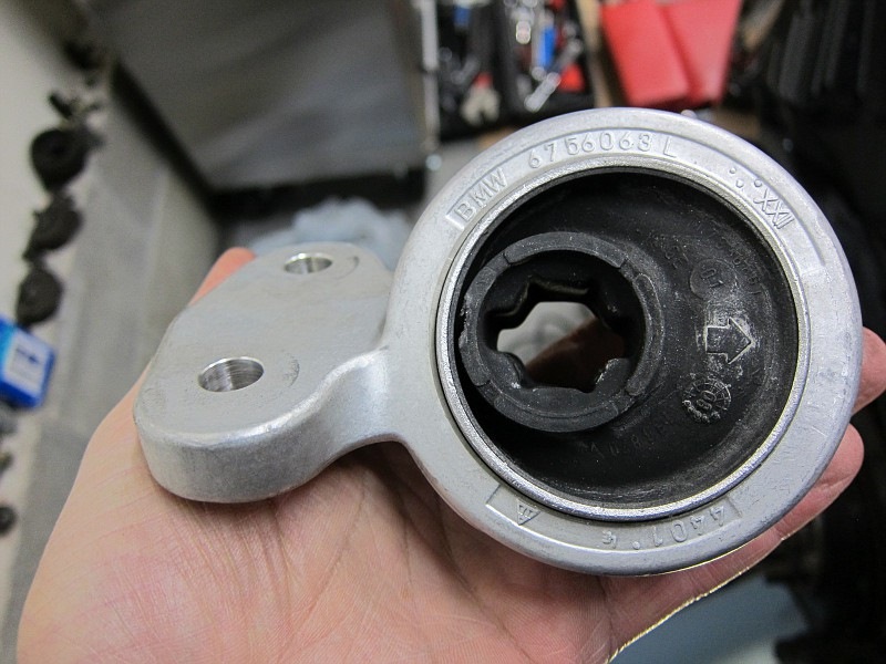

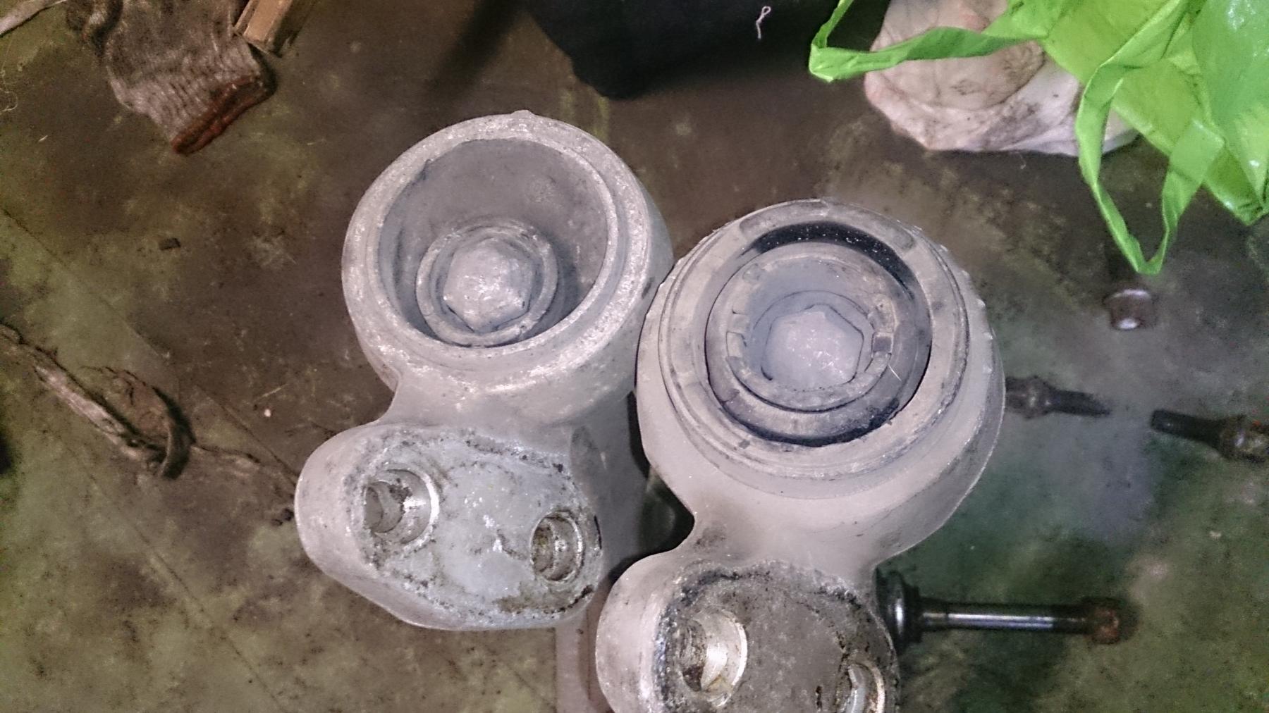

    Также я ставлю себе сайленблоки без гидравлики от Z4 c движком 3.2
    с ними сайленблоки будут вечными, можно забыть про их замену.
    Я их брал за 40 euro за комплект, правда ждал заказ около недели.
    Вот ссылка на ETK
    http://www.realoem.com/bmw/ru/showparts?id=BT91-EUR-11-2004-E85-BMW-Z4_M32&diagId=31_0779
    На брущятке вибрация ощютимей, зато устойчивость на скорости увеличивается.

    Обойтись без критики я и не расчитовал, эбаксидка если что это лишь декор для то, мне когда реставрировали тоже на эваксидку ставили крышку.
    Для себя если бы мне лишь на работу надо было ездить я бы ставил простые сайленблоки.
    Но не хочется при моем пробеге два раза в год по машиною торчать, так поставил и забыл.
    Данные сайленблоки хорошо подойдут любителям подвески со спортивным уклоном.

    Эпоксидка. Ну так, для начала. Второе - какого хера она забыла в подвеске?!

    Мне не трудно разжевать повторно для особо понятлевых, шаровая запресовывается в алюминий, также как на E36, а эбоксидка только для того чтобы посадить крышку на место , она выполняет в данном случае исключительно декоративные функции.
    Точно также мне делали в сервизе который занимался рестоврацией рычагов.
    И еще раз подчеркну что сейчас эти рычаги не стоят так дорого как раньше, при условии что со скидкою самый дешовый можно преобрести за 60 евро я бы этим уже не занимался.

    Я не понял,в простой рычаг,не meyle,можно перепресовать другую шару???:so:
    Насчет колпачка,на эпоксидке который,ты прав,одного почти завалили на ТО,реставрированый ставил,этот колпак не поставили.
    Сказали на ТО,ладно,щас пропущу,но на будущее с таким сюда больше не едь:green:

    Внутреняя часть да. А наружная на любом рычаге одинаковая, по диаметру такая же шаровая что и у E36
    Просто приходится ставить усиленные иначе крышечка отлетит на первой же ямке.
    Внутренюю я тоже както пресанул на прессе в качестве эксперемента, отбегала свои 100 штук, когда снимал она все еще туговато ходила.

    Как то стрёмно все это,рычаг же люминивый,шара не выпадет оттуда?:oh_no:

    В Meily же не выпадает.
    Шаровая стоит надежно, самое главное крышечку вернуть наместо в лучшем виде.
    Единственная проблема это скудный выбор усиленных шаровый под этот размер.
    Уже два раза обжегся на фуфловых шаровых Delphi.
    Хотя в первый раз мне отреставрировали вставив именно эту шаровую, отбегала свои 100 тыс.
    После два раза обжигался, 30, 40 тыс и все.
